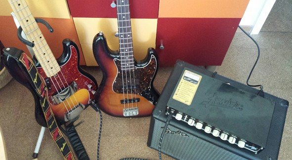

Ich besitze bereits einen Fender Rumble "V3" jedoch nur 100 Watt. Hatte ich mir aufgrund des Budgets zugelegt, weil ich mich ohne jegliche Erfahrung zum Kauf verleiten lies. Hätte meinen Rumble 150 ablösen sollen. Einmal in der Probe angesteckt, beide Gitarristen spielen auf Ihren 4x10er Boxen jeweils einen Marshall 2555X Silver Jubilee
sowie einen Evh 5150 von Fender. Ich glaube ich muss nicht mehr viel dazu sagen, warum der Verstärker schnell wieder den Status als Übungsamp für Zuhause erhalten hat :D
Naja aus Fehlern lernt man ja bekanntlich.
