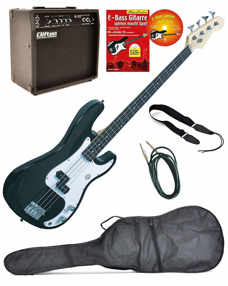

So schaut der aus :

wenn der bass genau so wie im bild aussieht, ist er passiv. übrigens ein sehr gutes bassmodell. in anderer farbe wahrscheinlich das beste. an dem ding kann wenig kaputt gehen.
um das pickguard abzunehmen und die verkabelung zu prüfen reicht es, die saiten zu entspannen und ein wenig zu pfriemeln. einfach mal die lötstellen mit dem multimeter durchpiepsen und gerade wenns ein gebrauchter ist, die zungen der buchse nach innen biegen.
