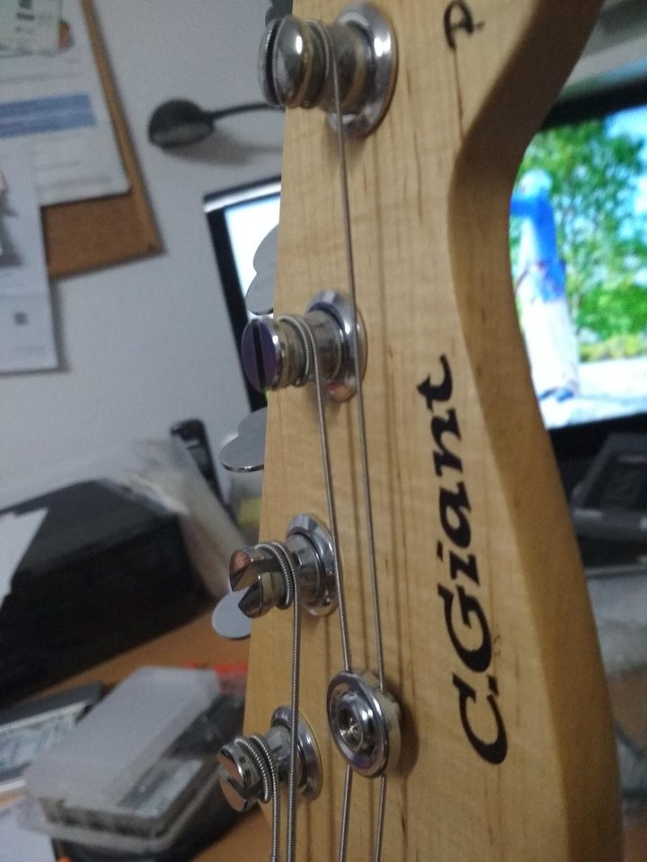

Hmmm, das verstehe ich jetzt nicht ganz mit dem nach Unten wickeln ... :?::?:
So schauts von der Seite aus :
wie´s aussieht ist der Niederhalter noch vor der A-Saite....
DH eine unschöne Lösung, welche aber gut funkt wäre:
Saiten lockern
Niederhalter lockern und querstellen
2 Passende Nägel finden (dm ~1mm)
diese dann in die Nuten des Niederhalters einklemmen
Niederhalter wieder Festschrauben (oder schon vor den Nägeln festschrauben)
Saiten stimmen
somit sollten nun die A D G Saiten runtergedrückt werden.
leider hab ich adhoc kein besseres bild :O!

  • #42
Das Problem hier ist, dass die Saiten so kurz geschnitten wurden, dass zuwenig Umwicklungen an der Mechanik sind. Das sind ja nur 1,5 Windungen
Bei längeren Saiten drücken die Wicklungen den Teil der Saite, der zum Sattel läuft, nach unten. Damit kommt dann Druck auf den Sattel.

  • #43
Saiten lockern
Saiten stimmen

  • #46
Nach unten wickeln:
Du fängst an, die Saite aufzuwickeln und jede neue Lage sollte zur Kopfplatte hin " nach unten" gewickelt werden, jnd nicht immer weiter in die Höhe. Also die Wicklungen sollten von oben nach unten laufen. Damit ist sichergestellt, dass die Saite so titief wie möglich von der Mechanik wegläuft und damit mehr Druck auf den Sattel kommt.
Deshalb hast Du bei der D und G Saite auch diesen Saitenniederhalter, das runde Ding, damit da Druck nach unten auf den Sattel kommt.
Edit meinte dass dies mein gefühlt erster konstruktiver post zu Wartung und und co war :D:D:D
Also Experten, macht mal bitte auf Profierklärbär für @VicyBaby, damit das nicht in ddie Hosen geht.....
Danke, meiner Laienhaften Meinung nach ist die Saite einfach zu kurz, darum kann ich sie nicht weiter Runterspannen ;-)
Macht es Sinn sich einen 2. Saitenniederhalter zu drehen und die Saite die immer "Raushüpft" niederzuspannen ? ... das wäre die Gratislösung für mich :D... oder kommt dann zu viel Druck auf eine Seite des Niederspanners und er reisst aus ?
  • #47
Ganz ehrlich? Warum rumpfuschen?
Kauf einen neuen Satz Saiten, dann hast Du genug "Fleisch" um die Saiten richtig aufzuziehen.
