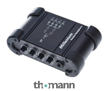

dazu ein MiPu deiner Wahl...

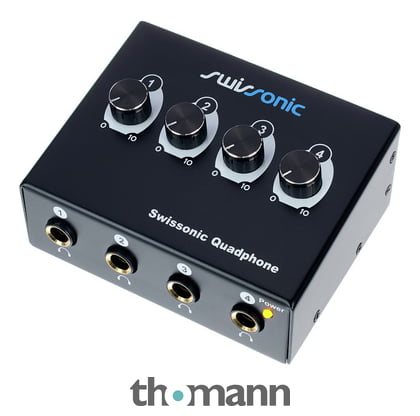

Oder sowas:
2 Ausgänge, genügend Eingänge und beide Phones getrennt regelbar. Einer sogar direkt auf dem Panel, der ander in der Bedienoberfläche.
:D
Scherz beiseite:
ein Kopfhörer über das MiPu selber den anderen an den Main Out über einen Kopfhörerverstärker. Die kosten aber genau soviel wie die o.verlinkten 4-fachen...
Kopfhörer haben zum Teil sehr unterschiedliche Impedanzen, von ein paar hundert Ohm bis runter zu 16 Ohm. Die kann man nicht einfach mit einem Y-Adapter parallel schalten. Einerseits wird evtl. der Kopfhörerausgang am Mixer überlastet, andererseits dürfte die Lautstärke bei beiden Kopfhörern dann sehr unterschiedlich ausfallen. Mischpulte mit zwei Kopfhörerausgängen sind ebenfalls selten, falls es die überhaupt gibt. Man braucht tatsächlich einen Mehrfachkopfhörerverstärker.

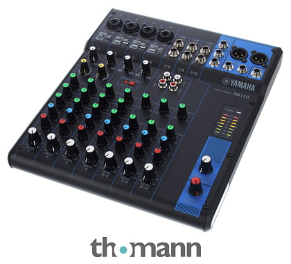

sooooo, mein kumpel hat sich das yamaha mg10 geholt und ist damit recht zufrieden.
