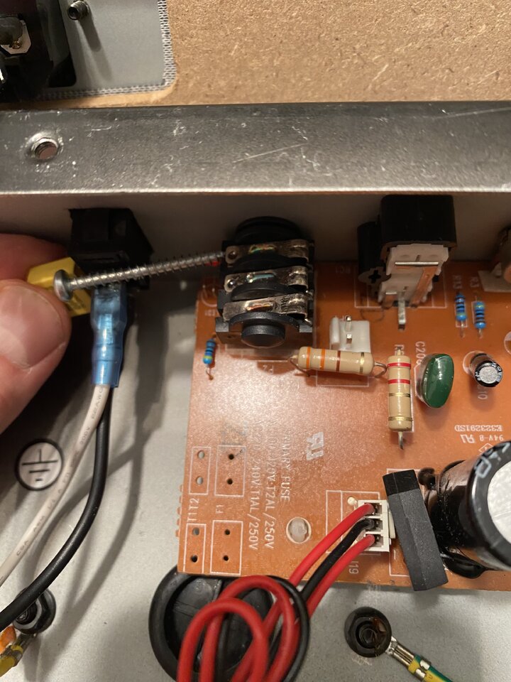

  • #49
Ich schulde noch die Fortsetzung.
Ach so,,.đŸ€Ł Der Patient war die Wohnung! Hast du die Zange im VerstĂ€rker liegen lassen?😇
So Àhnlich. Ich habe die Buchse mit einer Schraube aufgehalten. So hatte sie Kontakt zum Stromeingang:
Ich war so stolz, dass ich den Stecker rausbekommen habe, dass ich es ohne die Schraube zu entfernen wieder alles zugemacht habe.
Netzschalter an, Licht aus. Licht ließ sich wieder anmachen (Sicherung), Amp ist seitdem tot.
Gibt es im Amp eine Sicherung? Etwas durchgeschmortes konnte ich nicht sehen oder riechen.
Reaktionen: mo-og, bassilisk und bassmansemi

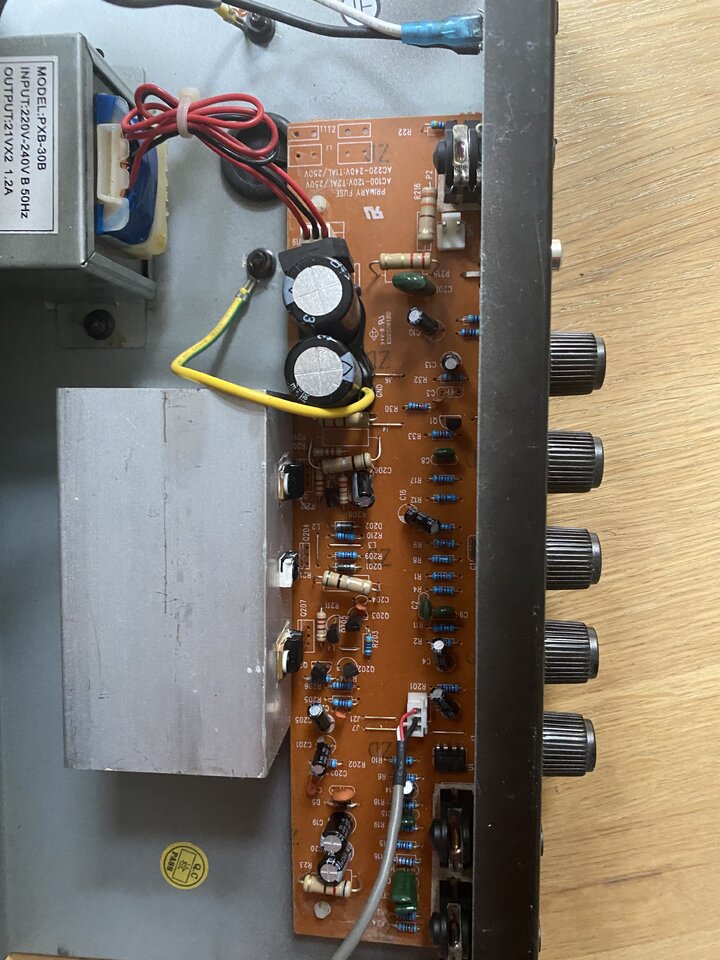

  • #50
Bestimmt. Entweder schickst Du mal ein Bild vom komplett offenen Amp oder sagst, um welchen Amp es sich handelt. Oder beides.
Oftmals ist die Sicherung auch von der RĂŒckseite zugĂ€nglich.

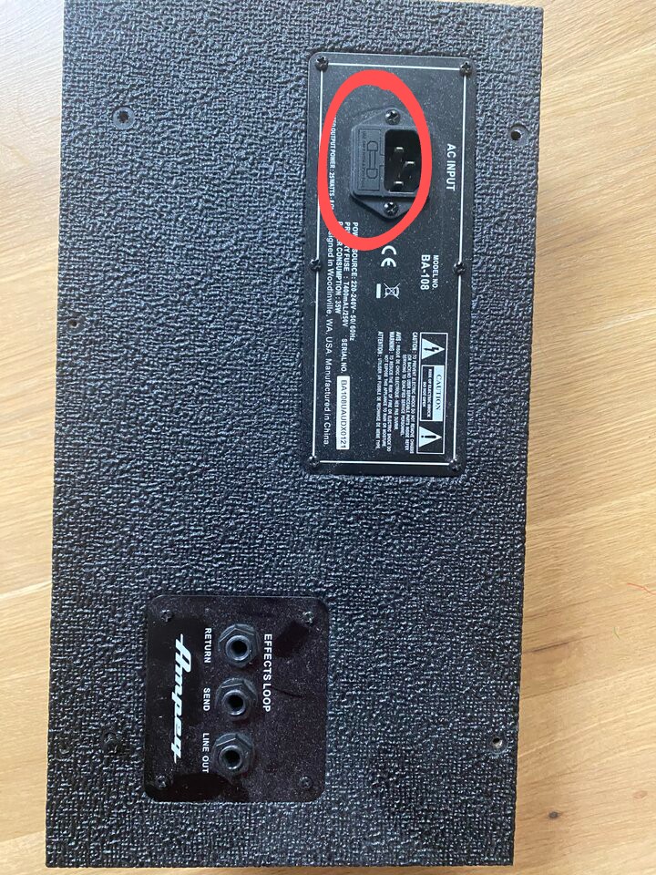

  • #52
Die Sicherung ist in der Buchse vom Netz Stecker (AC Input), unten - siehe Bild 2. Da ist so ein Hantelförmiges Icon drauf.
Reaktionen: hui, bassilisk, Alex_S. und eine weitere Person
  • #53
Genau 👍
Reaktionen: bassilisk und Alex_S.

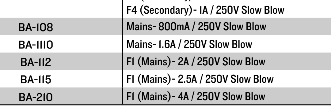

  • #60
Ist das eine Glassicherung?
Du brauchst laut Ampeg 800mA
Reaktionen: Alex_S.
