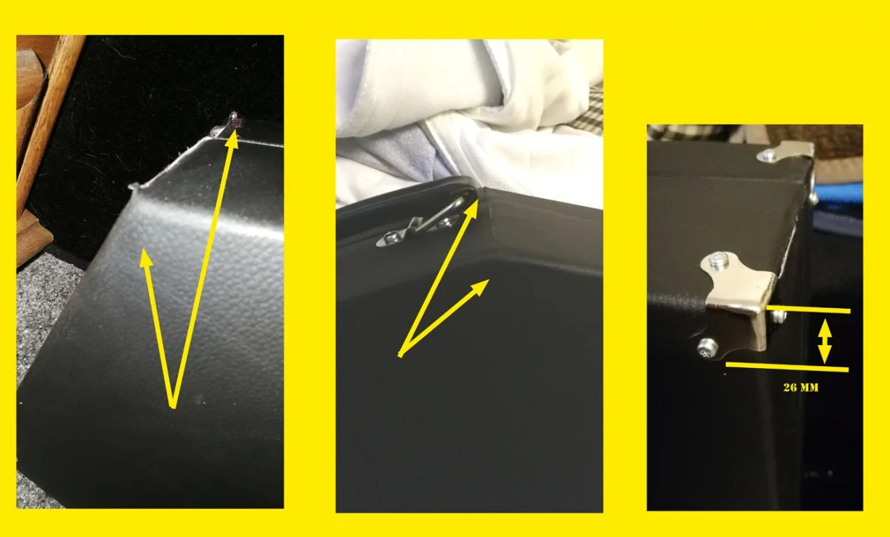

Also nun zu meiner Frage.... Mein Koffer hat zwei Ecken, die keinen 90°-Winkel haben. Ich würde diese Ecken allerdings doch gerne etwas schützen. Auf die 90°-Ecken des Koffers kann ich normale Metallecken schrauben, aber was mache ich an den anderen Ecken??? Große Frage.... Beim großen T habe ich nachgesehen und hab nichts passendes gefunden. Google war mit meinen Anfragen auch nicht erfolgreich. Kann mir jemand weiter helfen?
PS: Bei Bedarf messe ich die beiden Winkel. Es sind aber keine 45°. Beide zusammen ergeben zwar 90°, aber sie sind unterschiedlich.

Fotos wären hier sehr hilfreich :-)
Wenn Du einen Koffer bauen kannst, dann finden wir dir auch eine schöne Basstel-Lösung!
Fotos... ja, da hab ich welche... wollte die nicht meinem "Bastel-Thread" vorweg nehmen, aber ich mach mal....
Die gelben Pfeile zeigen die vier Stellen, wo die Ecken fehlen. Das rechte Bild zeigt die bereits montierten Ecken mit Bemaßung.
PS: Ja, ich weiß, man sieht noch die Nahtstellen des Kunstleders. Kommen noch Profile drauf....

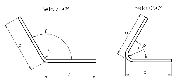

Auf die Schnelle... ganz spontan was aus Metall...
einfach eine Edelstahl, oder Alu L-Profilschiene nehmen bzw. biegen.... denn Schmiege an den
Koffer halten und Winkel ermitteln...denn ein Dreieck, das dem Winkel entspricht, seitlich aus
der Profilschiene schneiden und über die Kante des Koffers biegen... Löcher rein, anschrauben
bzw. nageln, nieten, klöppeln und fertig is die Laube... nicht schön, aber schützt. :bier:
images
L-Profil
Der Winkel des Dreiecks, das seitlich vom L-Profil ausgeschnitten werden müsste wäre:
180 Grad minus Beta.
Reaktionen: f_luxus und bassilisk
  • #10
Und was machste auf der dritten Seite?
Auf der dritten Seite ist der Stoß von dem ausgeschnittenen Dreieck der verschweißt
und geschliffen werden kann, aber nicht muss, wenn sauber ausgetrennt wurde. :-)
Muss auch kein glatter Stoß sein...Hauptsache das L-Profil geht über die drei Flächen.
Spich z.B. ein 10 cm langes L-Profil und damit sich das besser "knicken" lässt halt ein
Dreieck o.ä. auf einer Seite ausarbeiten damit nix überlappt.
Man kann auch eine Form aus Hartholz sägen und denn wie im Karosseriebau ne passende
Ecke aus einem Blech dengeln, oder was aus Kunststoff bauen.... ich schrieb ja "spontan"
und auf die Schnelle... 3-D Drucker mit mit Titangranulat könnte ich auch anbieten, oder
CNC auf der 5 Achsen Maschine... ein Stück fettes Leder vom Sattler is auch OK.
So einen Winkel aus L-Profil mach ich dir in 5 Minuten... auf die Schnelle... ganz spontan.
