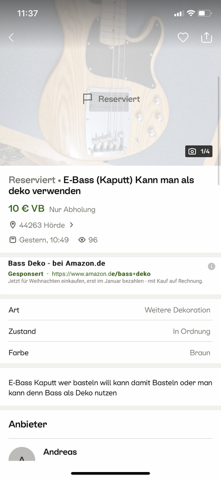

Hier nochmal ein Screenshot der Anzeige:
Reaktionen: 3-Diddy, fmm, ATK411 und 2 andere
