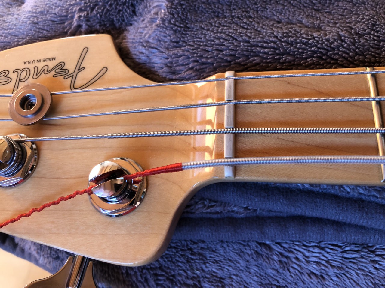

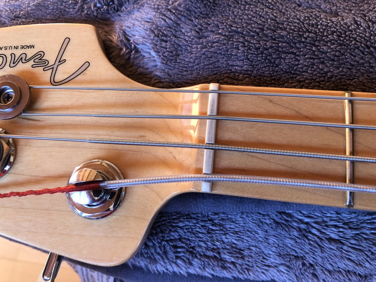

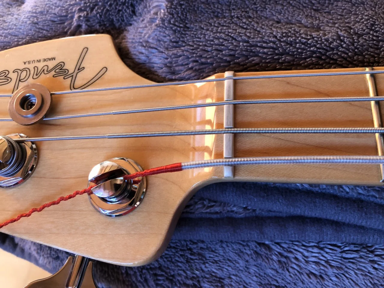

Vor mir liegt ein Satz 750 T White Nylon, long scale.
Wenn ich die Saiten an meinen Maruszyk Frog (34", 2+3 Kopfplatte, 90 cm vom Ball-End-Einhängpunkt der Bridge bis zum Sattel) oder einen Fender Preci 2008 (Fender Kopfplatte 4L) grob anhalte und davon ausgehe, dass nur der umsponnene Teil am Tuner aufgewickelt werden soll, sind die Saiten durchgängig zu lang?
G-Seite: 96,4 cm vom Ball-End bis zum Beginn der oberen Umspinnung
E-Seite: 94,8 cm vom Ball-End bis zum Beginn der oberen Umspinnung
Mit diesen Längen müsste ich bei beiden Bässen auf jeden Fall den umwundenen Teil am Tuner aufwickeln. Oder sind die White und Black Nylons in der Hinsicht unempfindlicher als die Flatwounds und es ist nur wichtig, dass
a) der nicht umsponnene Teil über den Sattel läuft
b) die Kürzung der Saite im umsponnenen Teil geschieht?
Vorsichtshalber: ich meine mit "umwunden" den "nylon umwundenen" Teil und mit "umsponnen" die farbige Umspinnung. (Was ein Gewickel ...)
Und noch ein Nachtrag: vertragen die White Nylon Saiten "string through body"-Montage? Dann entspannt sich beim Preci die Situation ein wenig. Hier mal zur Illustration:
a) Saite durch den Body geführt:
b) Saite direkt in der Brücke eingehängt:
