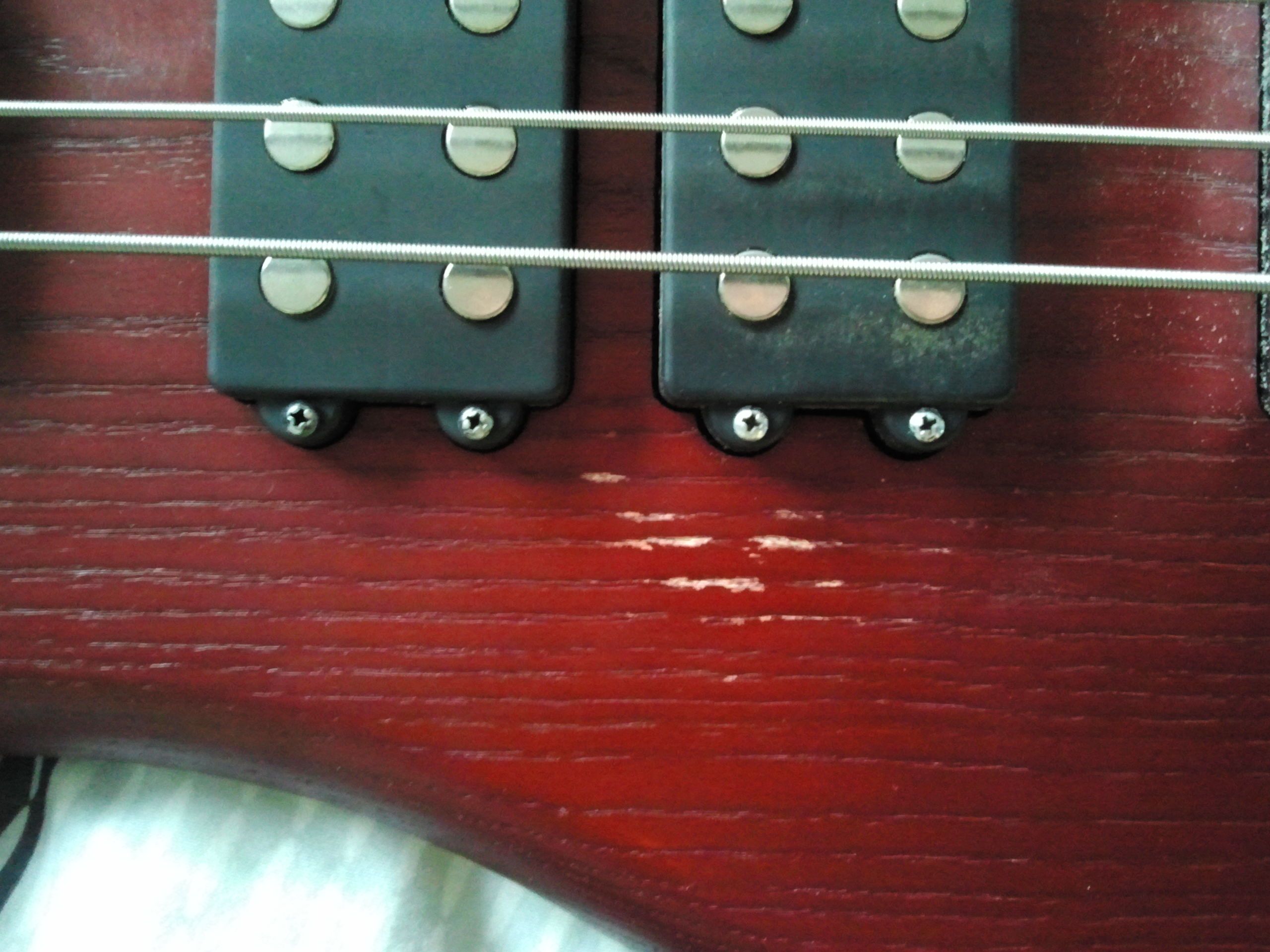

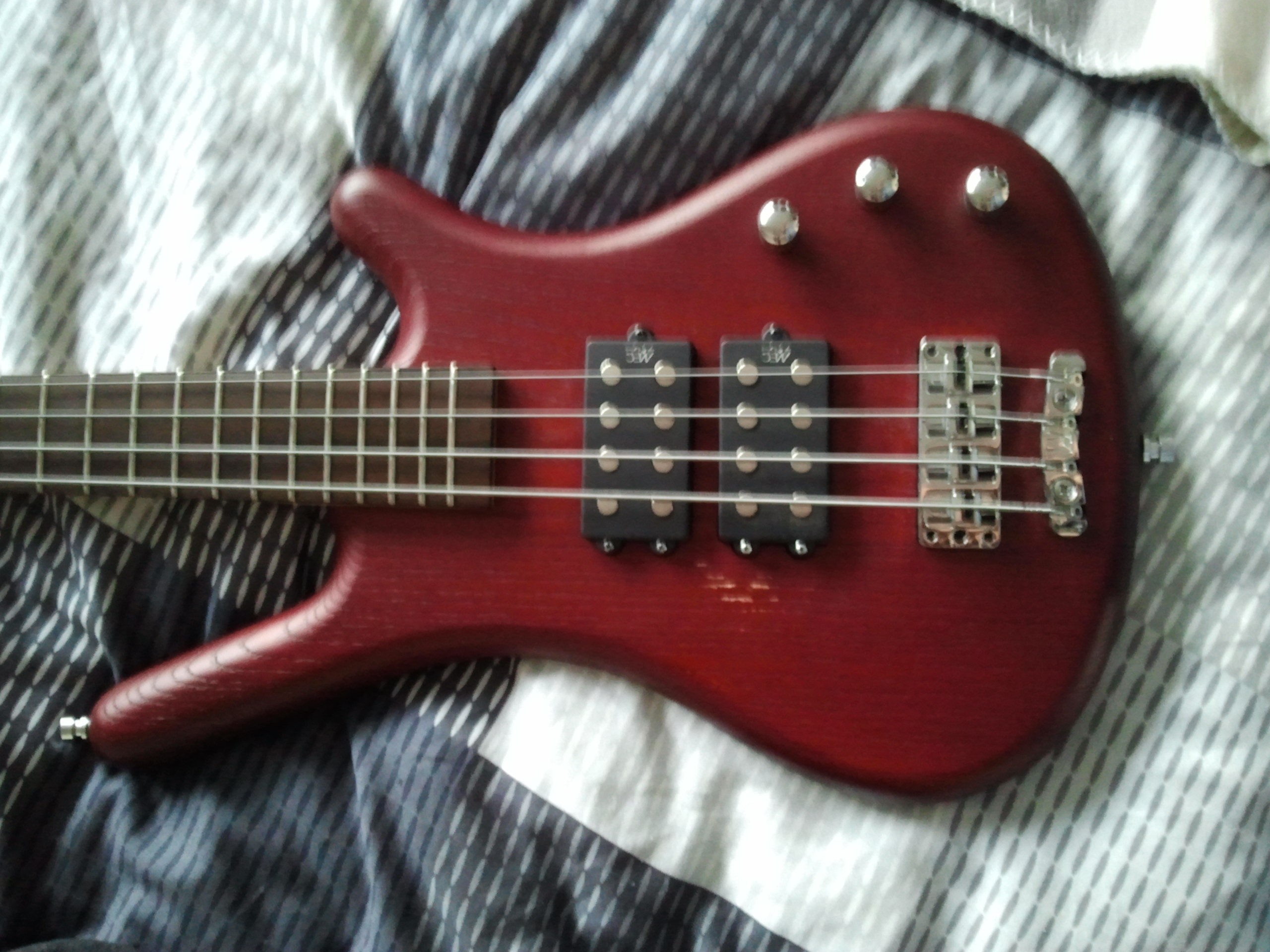

Hallo Leute, ich habe eine Frage.
Vor 3 Monaten habe ich mir in einem lokalen Musikshop den Warwick Rockbass Corvette $$ gekauft, in Burgundy Red, eine matte Farbe, unter der man die Holzmaserung noch sehen kann.
Bin auch sehr zufrieden damit, allerdings beginnt sich der Lack über den Pick Ups aufzulösen.
Die einzige Erklärung die ich dafür habe, ist dass sich mein Fingerschweiß nicht mit dem matten Lack/Farbe verträgt.
Ich spiele nicht mit Plektrum, ausschließlich mit den Fingern.
Diese Stellen tauchten bereits nach knapp 3 wochen auf und werden immer größer.
Mich ärgert das unglaublich, also bin ich zum Laden zurück.
dort wurde ich allerdings relativ herablassend behandelt, das seien normale Gebrauchsspuren, quasi meine eigene Schuld, hätte halt nicht den China Bass kaufen sollen, etc..
Unter großem Wiederwillen würden sie dann Bass zwar an Warwick zurückschicken, da sollte ich mir aber keine hohen Erfolgschancen ausrechnen.
Jetzt meine Frage an euch, was würdet ihr mir in diesem Fall raten?
Ist das wirklich meine Schuld, oder ist das ein Materialfehler?
Ich finde, bei einem 800 Euro Bass, darf das nicht sein!
Soll ich den Bass an Warwick schicken lassen?
Ich meine, das ist doch keine außergewöhnliche Benutzung, bei meinem Autotürgriff geht der Lack auch nicht ab, nur weil ich dran fasse!
Vielen Dank!

Das scheint mir kein Lack zu sein, sondern dieses Warwick-typische farbige Öl/Wachs Finish. Dass sich das bei stärkerer Beanspruchung (Daumennagel?) bei Zeiten abschrubbelt, sollte nicht ungewöhnlich sein. Bei minderer Qualität der Beschichtung kann das schon etwas früher passieren. Besonders wenn dann noch übermäßiger Handschweiß und Siff im Spiel sind (was ist das für ein Speck am Tonabnehmer? ;-)).
Der Hinweis des Händlers bzgl. der Kaufentscheidung für ein China-Produkt ist zwar nicht die feine Art, geht aber in die richtige Richtung. Wobei 800 € wahrscheinlich für das Gebotene einfach zu teuer ist ;-).
Shim
Also mir scheint fast so als wär das Abrieb vom Daumennagel. Hab ich bei meinem Dünnschicht-lasierten Ibanez SR500 ebenso
Ich werd da wohl nicht um ein nochmaliges Refinish herumkommen. Ganz gefallen hat mir das letzte eh nicht.
Dein Bass Hat übrigends wirklich ein Coloured Oil Finish, keinen Lack. Das ist um einiges dünner, sollte aber dennoch nicht so leicht abgehen, es sei denn du schubberst da mit nem Nagel rum. Da es aber nur in den weichen Teilen des Holzes abzugehen scheint, würde ich persönlich nicht auf einen Verarbeitungsfehler tippen.

Die Pickupschrauben sind total blank gespielt (normal sind die schwarz) UND der Bass ist ja mal unglaublich versifft. bäh! Sind das Hautschuppen an der Brigde? Und was klebt da am Bridge Humbucker? Ich bin kein überreinlicher Mensch, aber das Ding ekelt mich!
Sowas schafft man doch nicht innerhalb von 3 Wochen? Putz den Bass erstmal mal! Wäre ich ein Händler, würde ich dich auch erstmal schief anschauen, wenn du mir sowas unter die Nase halten würdest.

Die Schrauben sind mir zuvor garnicht aufgefallen. Dass die die Farbe verlieren, ist eine ganz normale Zeiterscheinung. Wann das bei meinen Bässen eingesetzt hätte, könnte ich jetzt aber nicht sagen.
Ich würde auf mechanischen Abrieb tippen. Aber mit dem Nagel kriegste sowas nicht hin. Komisch ist nur irgendwie, das der Abblätter-Effekt beim Finish genau darüber auftritt und nur in den weichen Teilen des Holzes auftritt und es kein Anzeichen für Verschmieren oder dafür gibt, dass das Finish irgendwie aufgelöst werden würde.
@Sesmo: Kannst du uns vielleicht eine genauere Beschreibung deiner Spieltechnik liefern?
Das mit dem Autotürgriff passt nur bedingt, da am Bass ja Reibung durch den Anpressdruck der Hand und die Bewegung beim Zupfen entsteht. Den Türgriff fasst man da nur einmal kurz an.

Ich zupfe im Bereit des hinteren PU, mit meinem Daumennagel komme ich nicht an die Stellen dran.
Mein Handballen könnte Kontakt mit der Fläche haben, allerdings verstehe ich dann nicht,
warum sich das Oil Finish nur in den Vertiefungen der Maserung abblättert.

So einen harten Daumennagel hält kein färbiges Ölfinish aus. Noch dazu ist das Holz darunter ein sehr helles.
Sowas kann man ganz leicht retuschieren oder reparieren. Jeder Geigenbauer kann das mit den richtigen Pigmenten + Öl. Ein Polyurethan Lack hält da sehr viel mehr aus, aber wenn der abplatzt kann man nicht mehr viel machen, ohne großen Aufwand.

so, ich hab ihn nochmal zum Shop gebracht,
die schicken den jetzt wohl zu Warwick.
Da wird dann auf Garantiefall geprüft...
Von Gewährleistung wollten die erstmal nichts wissen,
mal abwarten, was Warwick sagt.
