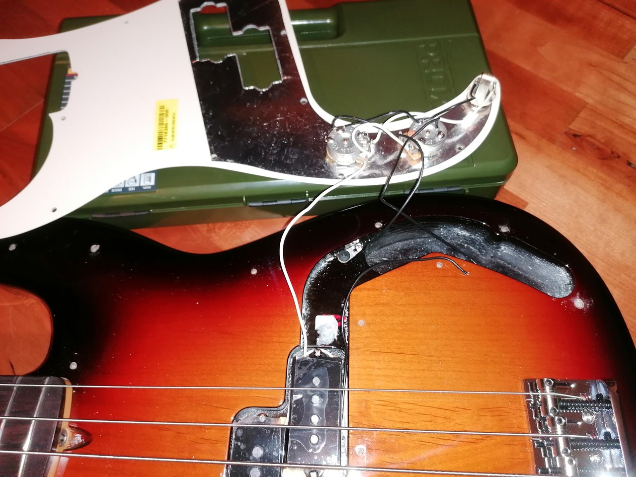

Hey Leute
Hab bei meinem neuen Preci den Pickguard abgeschraubt (um besser an die Trussrod Schraube zu kommen)
Habe dann ein loses Kabel bemerkt
Bass geht noch (auch Volume und Tonblende)
Aber das sieht trotzdem ungesund aus - ist mir aus versehen da was abgegangen?
Könnt Ihr was zu dem Foto sagen?
Dank im Voraus
V Florian

Ist die Saitenerdung. Einfach an Masse löten, dann idt alles wieder gut :-)
