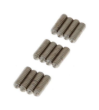

Hallo,
bei meinem Blechwinkel gucken die Madenschrauben so weit raus, das man sich ziemlich daran schneiden kann.
Hier ein Bild:
Es ist zwar eine original Fender, meine aber das ich irgendwann mal die Schrauben ersetzt habe, da die Brücke lange nicht in gebrauch war und ich für einen anderen Bass welche brauchte..
Wisst ihr wo ich originale bzw. kürzere herbekomme?

einfach ein shim in die halstasche legen und schon sind die schräubchen nicht mehr zu lang...

Solltest du einen Hornbach in deiner Nähe haben fahr dort hin! Die haben Madenschrauben in vielen verschiedenen Längen und die kosten garantiert weniger als die vom T ;-) Gerade sowas muss ja nicht original von Fender sein.
wenn ich das Foto so anschaue, glaube ich nicht, daß die Fender-Schrauben da weniger oben raus schauen würden.
Die Reiter scheinen mir seehr tief.
Ich würde die Lösung mit dem shim empfehlen.
Ich fürchte nur, dass Hornbach nur metrische Schrauben im Sortiment hat, während Fender nach wie vor Schrauben aus einem vormetrischen System verwendet ...
Wenn die so weit herausgucken, bzw. die Reiter so tief sind, liegt es m.M.n. auch am Hals.
Hatte mal ein ähnliches Problem, für kleines Geld hat der Onkel Gitarrenbauer das Problem mit einem Shim sehr schön gelöst.
die Bespielbarkeit wurde dadurch auch erheblich besser.
Der Shim wäre für mich ein nogo.
Wenn die Reiterschräubchen tatsächlich das einzige Problemchen sind, würde ich sie mit dem Inbusschlüssel an die Schleifmaschine halten, bis sie so kurz sind, wie ich sie brauche.
