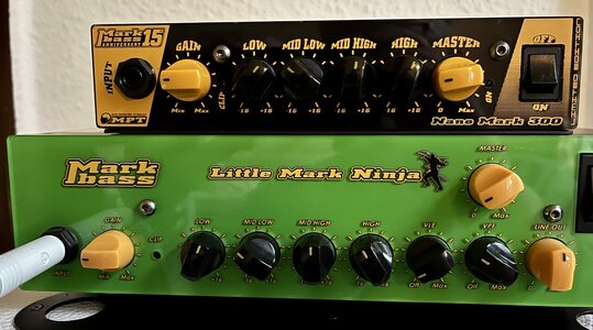

Falls eine kleine Box im Haus sein sollte:
Das Nano Mark 300 Top glänzt mit einem sehr leisen Lüfter(wenn er denn mal angeht) und ist auch rauscharm bzw. im Rahmen wenn man etwa ein Hörnchen voll reinkurbelt und dann noch Höhen aufreißen sollte. 2 MOhm Eingang ist auch ganz nett und merke ich schon deutlich zu den anderen 500 kOhm Amp an meinem Billo NS Design EUB. Dazu bei Bedarf an großer Pappe echt nicht leise.
Den Nano Mark II haben sie dann leider etwas verkackt: Statt Aux/und oder Headphone Input gibt es jetzt einen nur zu Fuß schaltbaren Bi Band „Limiter“ und ne Slapwanne…und jetzt 1 statt 2 MOhm Eingang.
Nicht schlau 🫣.

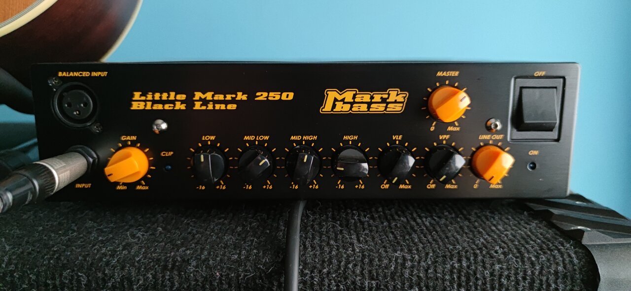

Also ich hab ja seit Jahren Vorbehalte gegen Markbass Amps, habe mir aber letzte Woche dann doch günstig den 250er Blackline gegönnt als Lückenschluss zwischen 5W und 2*750W.
Ich hab also eine 250W Endstufe, da der Preamp in meinen Ohren schlicht und einfach unbrauchbar ist.
Ihr kennt den Witz mit den italienischen Panzern, in etwa so ist es auch mit VLE und VPF, zwei Regler eingebaut, die alles noch beschissener machen.
Und die Eingangsstufe war schon vom HB JB so überreizt, dass ich mich noch gar nicht mit einem aktiven Bass an den Amp getraut hab, die werde ich wohl in den Eff.Ret. speisen.
Einzige Daseinsberechtigung ist der Effektwege, den mit dem Board oder SVT Deluxe angesteuert und man kann auch wieder den Masterregler runternehmen.

Ich schalte den Post EQ, hab aber auch vom Board aus keinen Regler außer Master bewegt.
Die LED springt auch nicht an, ich höre dass das Signal nicht clean ist, ich hab auch extra noch verschiedene Boxen getestet.
Ich verstehe das tatsächlich gar nicht. Ich komme mit dem Preamp super zurecht...
VPF nutze ich auch nicht an allen Bässen, aber je nach Box kann der VLE schonmal nützlich sein.
Ansonsten finde ich ist der LM Preamp einfach ideal als Pedal Plattform.

  • #2.558
Die LED schlägt noch nichtmal an. Trotzdem ist da schon Dreck im Sound, nicht kaputt, nicht unharmonisch aber halt nicht clean. Über den Effekt Return geht es mit dem Board und mit aktiven Bässen.
