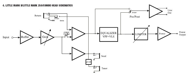

Zum LM250:
Der Effektweg wird nicht PostEQ am Schalter geschaltet, sondern der DI/LineOut.
Der Effektweg des LM250 ist werksmäßig parallel geschaltet, im Verhältnis 50/50. Das lässt sich aber intern an einem Jumper auf seriell umstecken.
Der Effektwege wird nach dem 4 Band EQ und vor den VLE und VPF Reglern abgegriffen
Die Buchse die den Signalweg im Seriellen Modus trennt ist die Effekt Return Buchse
Das stimmt so nicht, afaik. Der Effektweg sitzt Post-Gain, aber Pre-EQ/Filter. Kommt man nicht drumrum.
Ah, ok danke. Das hatte ich anders in Erinnerung und gelesen...
Ich hätte aber auch selbst aufs Schaltbild gucken können... ;-)
Stimmt, der EQ ist immer drin
