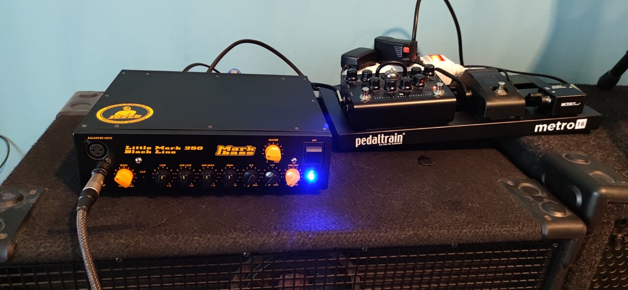

  • #2.591
Um abschliessend noch zu zeigen wie ich derzeit mit dem Amp arbeite. Ganz normal rein und durch den parallel belassen Effektwege durch die Zerre, so geht es ganz gut.
Danke nochmals an alle für die Hilfe.

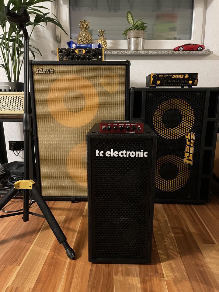

Meine beiden LMs haben putzige Konkurrenz bekommen…

  • #2.597
Ist das wirklich Konkurrenz?
Um ehrlich zu sein, muss man sich wundern, was aus dem kleinen Scheißer rauskommt.
Klar, gegen die 2x12 und 2x15 hat er keine Chance, aber ich hätte nicht erwartet, dass eine 2x8 so fett und rund klingen kann. Vor allem, wenn man sich den Preis vor Augen hält…
