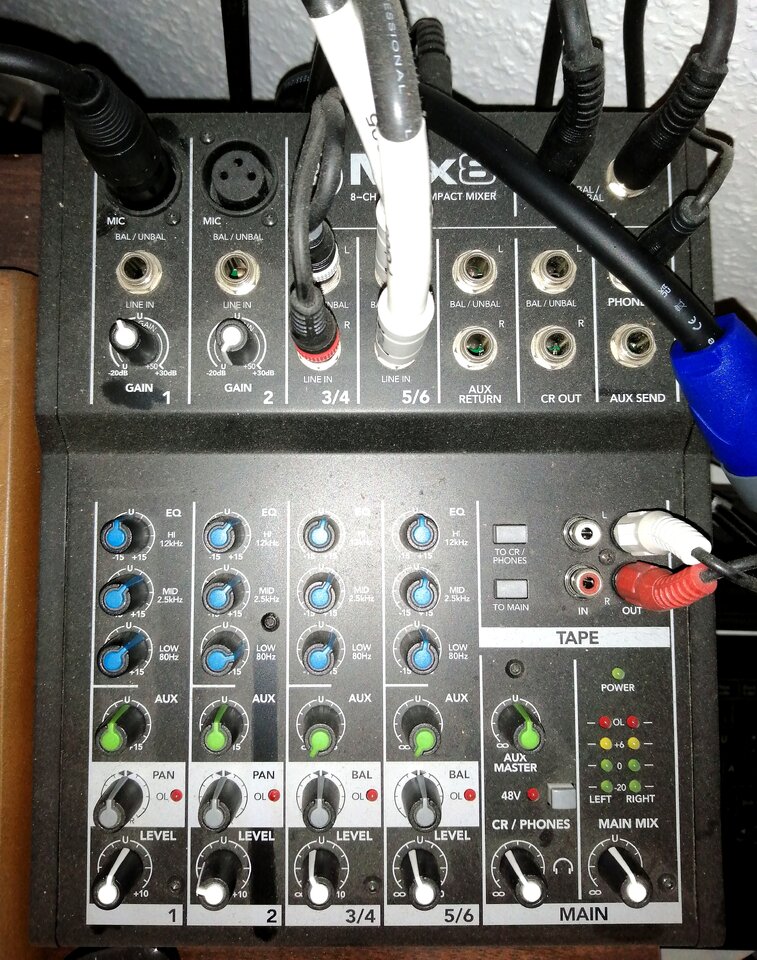

Hallo, mal eine Anfänger-Frage. Ich würde gerne auch mal lautlos mit Kopfhörer mit meinem LM 250 üben. Die Idee: kleines Mischpult, da den line out vom Amp anschließen und dann einen Kopfhörer an das Mischpult dran. Masterregler am Amp auf Null. Funktioniert das? Könnt ihr mir ein ordentlich klingendes kleines Mischpult empfehlen?
Funktioniert sehr gut, mache ich auch. IMG_20221202_033530_edit_762805597851310.jpg
Zusätzlich habe ich noch andere Sachen (z.B. Playalongs) über den Mixer am laufen. Aktivboxen habe ich auch angeschlossen.
Mein Tipp: kaufe aber nicht den günstigsten Mischer.

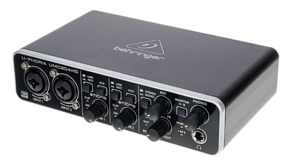

Wieso kaufst Du nicht einfach ein USB-Audiointerface? Ausser Du brauchst den Mixer noch für was anderes.
Das hier nutze ich selber und kann es empfehlen:

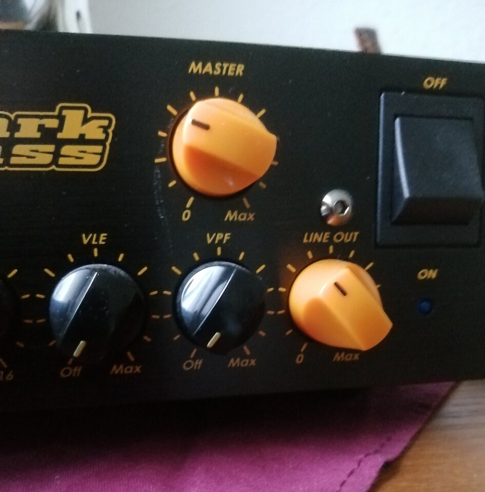

Auf jeden Fall interessiert mich diese Frage am meisten, ist vielleicht oben untergegangen: Wenn der Masterregler am Amp auf Null steht, kommt dann aus dem line out Ausgang trotzdem ein Signal für das Mischpult raus?
  • #2.866
Dachte der LM250 hat ein LineOut Regler? Ich würde davon ausgehen, dass der unabhängig vom Master ist. Sonst macht der ja keinen Sinn.
  • #2.867
Ja, das denke und hoffe ich auch. Aber da ich mich nicht auskenne, wollte ich sicherheitshalber nachfragen.

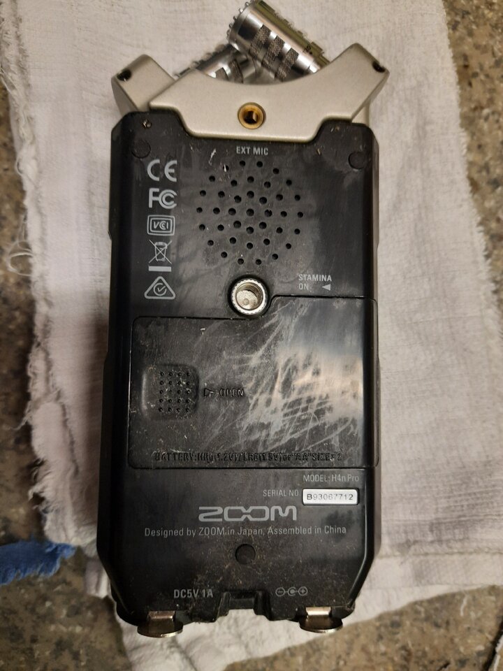

Mir ist gerade eingefallen, dass ich den zoom h4n pro noch rumliegen habe. Den schließe ich mal an den lineout an. Muss nur noch die eklig klebrige gummierung runter kriegen. Schweinerei, klebt wie Marmelade.
Versuch es mit Isopropanol - wenn es nur eine Schmier-Schicht oben auf ist hat es bei mir immer gut geholfen.
Nur wenn es ein 1-2mm dickes Gummi ist, welches komplett ausgereicht ist, hilft es nichts. War zumindest bei meinem alten Nokia Fernglas so.

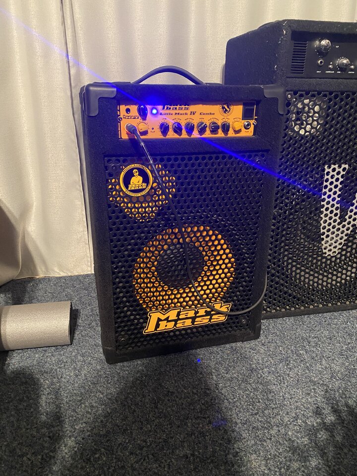

Meins 😁😁😁
Hach, was klingt der toll - und die ganze Band begeistert vom Ton & das das Rauschen weg ist 😈
Ja, diese blöden Soft-Touch-Oberflächen lösen sich alle irgendwann auf – ekelhaft!

Ich dachte, dass man die Teile nur braucht, wenn man den Bass an den PC anschließen will?
Das ist halt der Zusatznutzen, dass Du dann über USB aufnehmen kannst. Da das Interface aber auch sowohl einen Kopfhörereingang als auch einen AUX-In hat, finde ich das persönlich nützlicher als so einen Mixer. Der gammelt bei mir im Karton vor sich hin. YMMV
