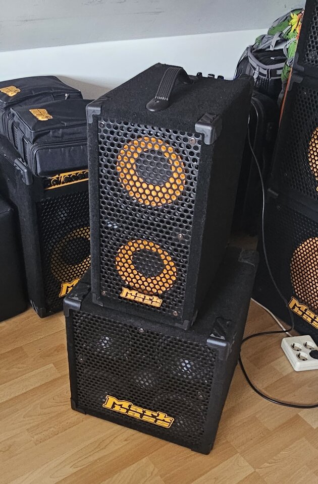

Ich habe seit gestern einen MB Vintage und eine M58R 102P hier stehen. Die Keramik-Speaker gefielen mir klanglich besser als die Neodym. Ich bin wirklich überrascht, wie satt und bassig diese winzige Kombi klingt. Ich wollte als zweite Box meine HyDrive einsetzen, aber das Gewicht der MB-Box ist dermaßen geil, dass da wohl noch eine zweite 102 her muss. Ok, der Bandtest steht noch aus...

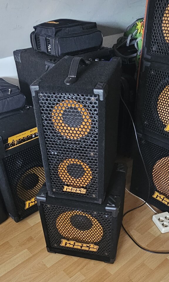

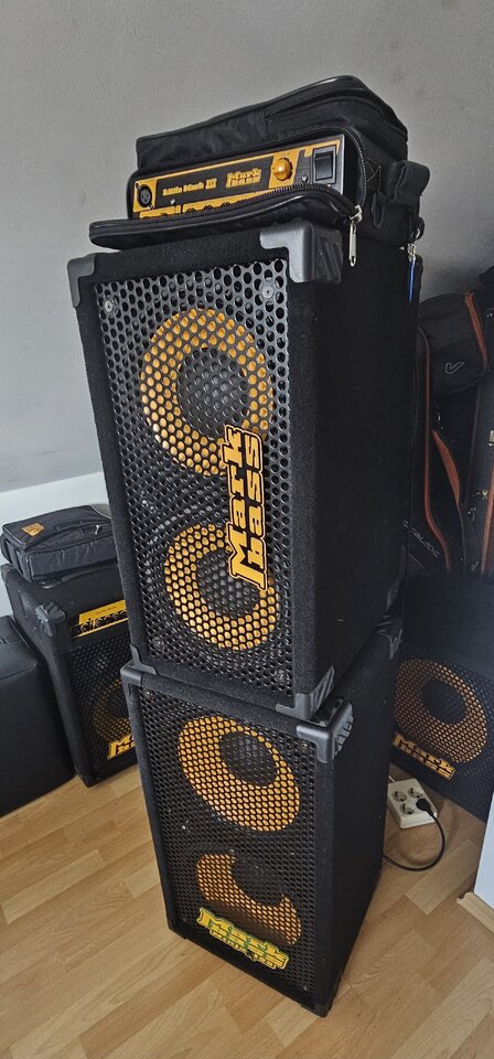

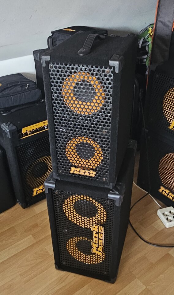

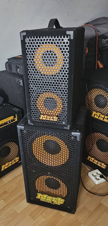

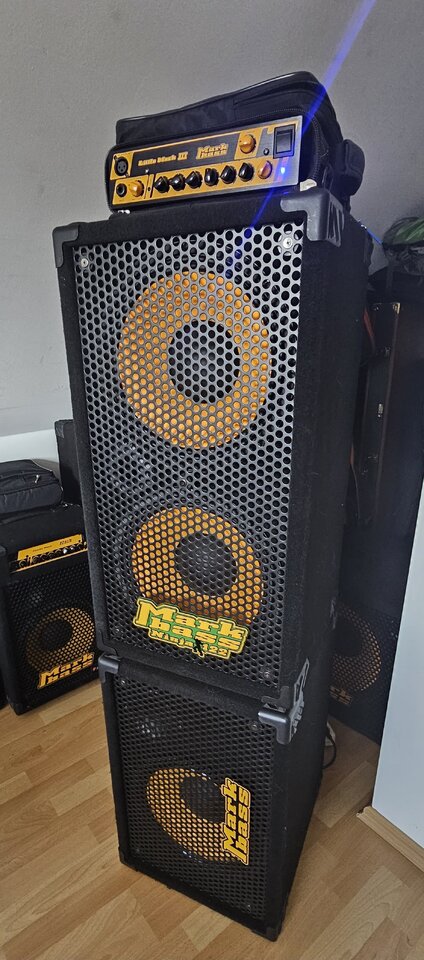

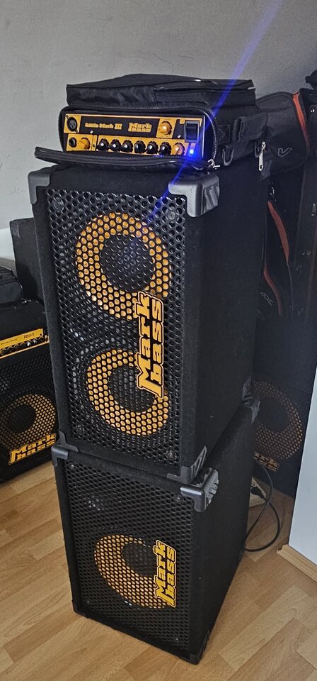

Fazit vorweg: Kauf einfach beide, 121H und 102p. ;)
Die Kombination der beiden Boxen benutze ich schon länger sehr gerne. Auch mit der 122er zusammen hat jede Kombi seinen Reiz und macht Sinn. Was für dich besser ist, probier am besten selber aus...
122 & 121H
....mächtiger Turm, passt optisch am besten. Die 121H fungiert hier klanglich mehr als Subwoofer, mildert trotzdem die Aggressivität der 122er deutlich. Dafür kommt alles sehr sauber. Die beiden besseren Hochtöner machen sich auch bemerkbar. Klingt knurrig, aber sauber. Wird sich angenehm durchsetzen in der Band.
122 & 102p
...sieht gestapelt etwas komisch aus. Diese Kombination ist die deutlich aggressivste Variante. Die 102p gibt der eh schon klaren 122er nochmal mehr Aggro-Mitten dazu. Trotzdem macht die Anlage mächtig Druck, der aber eher punchig reinlangt, als sauber tief runter zu gehen, wie die o.g. Kombination. Weniger Schönklang wie oben, dafür hängt die Anlage voll am Gas, wie ein Sportwagen. Für manche vielleicht schon zu steril.

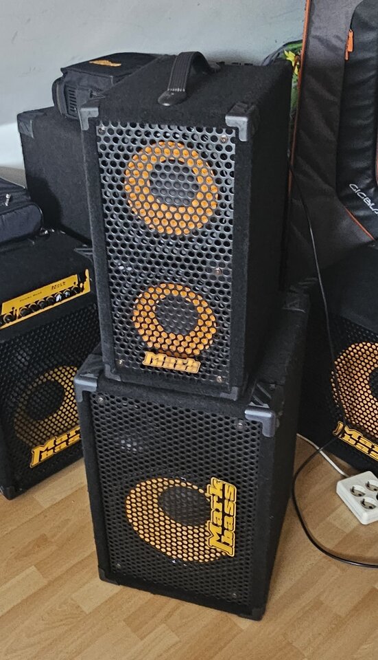

121H & 102p
...hochkant gut, quer genau passend. Klingt ausgewogen, sauber, klar und trotzdem genug Aggressivität. Diese Anlage habe ich oft gespielt und sie funktionierte immer klasse. Die "neutralste" Variante m.M. in dem Vergleich. Was nicht heißt, das sie besser oder schlechter ist, nur anders.
Sinn machen alle Varianten. Sollte ich mich entscheiden: 122er solo und 102p & 121H als Stack. Soll es doch nur eine Zusatzbox geben, 121p weil: Gute Reisebox, passt perfekt zur 122er, klanglich zwar eher aggressiv wie 102p-Kombi, aber da etwas schlanker nicht ganz so ungestüm und furztrocken, so dass auch hallige Kneipen kein Problem sind. Hab ich mehrmals so gefahren...
...aber ob dir die NY121P (oder der Combo CMD102p) als Standalone für die 2. Band reicht, weiß ich nicht. Die 121H oder 102p drücken dann doch etwas mehr.
Die 121H ist die saubere Box. Klingt ausgewogen, manchmal fast schon zu lieb. Setzt sich aber besser durch, als man ihr erstmal zutraut. Mit der 121H bleibst du im 12-Sound. Die macht eigentlich ähnlich viel Druck, wie die 122er.
Die 102p ist eher die aggressive Box mit starken Mitten. Macht aber trotzdem ordentlich Druck für so eine kleine 2x10"er. Mit der Box bekommst du zwar den 122er Sound "in klein, aber nicht leiser".
...noch Fragen?

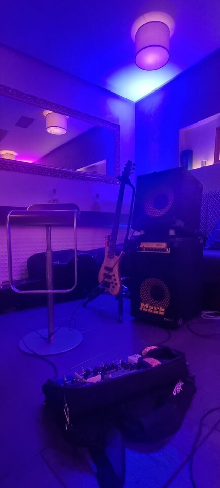

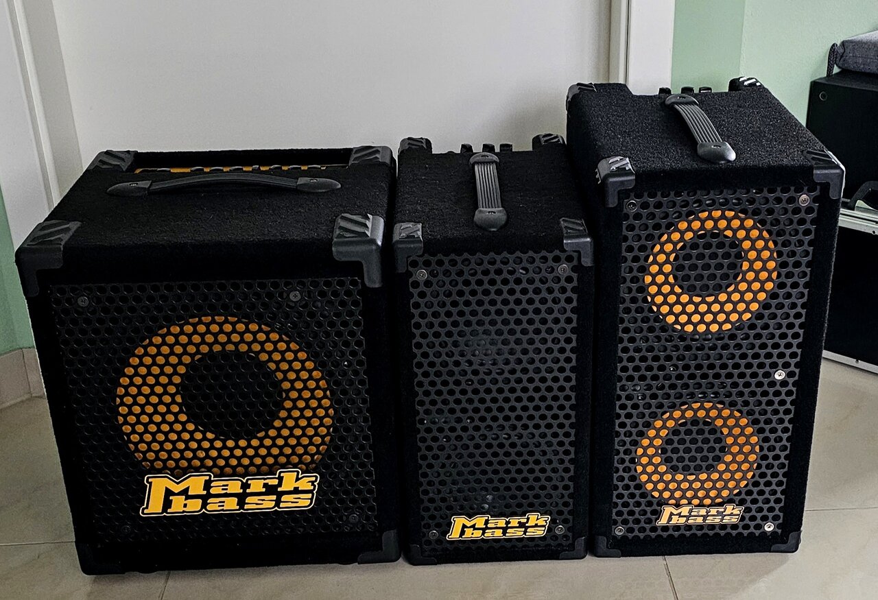

Wenn ich schon Boxen vergleiche, dann kann ich gleich etwas mehr ausprobieren...
Ich habe mir ja den Minimark 802 hier zugelegt. Nochmal Dank an @Durstig für den netten Deal. :)
Ich hatte den 802 am Donnerstag schon mit dem Minimark 602 und mit dem CMD102p verglichen.
Der 121p ist natürlich deutlich erwachsener und vielseitiger. Aber 602 und 802 haben eine solide Daseinsberechtigung. 602 und 802 geben sich nichts, auch wenn sie unterschiedlich klingen. Der 802 klingt fetter, dafür ist der 602 der klarere und saubere Combo. Lautstärke und Druck kommt bei beiden ordentlich raus, reicht für vieles.
Aber: Ein Preamp tut wegen der spartanischen Klangregelung beiden gut. Um wirklich zufrieden zu sein, muss ich mit einem MXR M81 Bass Preamp nachhelfen, zumindest in manchen Räumen oder akustischen Situationen.
In eher trocken und gut gedämpften Räumen, geht es aber auch ohne den MXR, einen guten Sound einzustellen.
Was passiert in verschiedenen Kombinationen? Erstens mal: den externen Preamp brauche ich nicht mehr unbedingt, in keiner Kombination.
802 & NY604
...klingt gut, aber hier würde ich den 602 klar vorziehen. 6x6 hatte ich öfters eingesetzt und das kann was. Der 802 macht es nicht besser oder sinnvoll anders....
802 & NY121p
...passt m.M. besser zur 802, als die 604. Schön trocken und direkt. Kleine kompakte Anlage, die eigentlich für alles ausreicht.
802 & Ninja122
...schon coole Anlage, aber irgendwie total sinnbefreit. Klingt zwar gut, aber man merkt, dass die 122 völlig unterfordert ist. Die Schlepoerei kann man dich sparen, wenn man genügend Alternativen hat.
802 & 121H
...sauber und klar. Das ist die Hifi-Variante. Aber auch hier irgendwie keine Anlage, die man so zusammen stellen würde. Auch wenn es gut klingt.
802 & 102p
...das wäre der klare Favorit für mich. Klingt direkt und klar, hat mehr Druck, als die 121p. Geht gut durch die Mitten nach vorne, aber übertreibt in der Kombi auch nicht. Sollte sich überall durchsetzen und klingt absolut vollwertig. Ist zusammen sehr gut zu transportieren.
Diese Kombination werde ich mir merken....

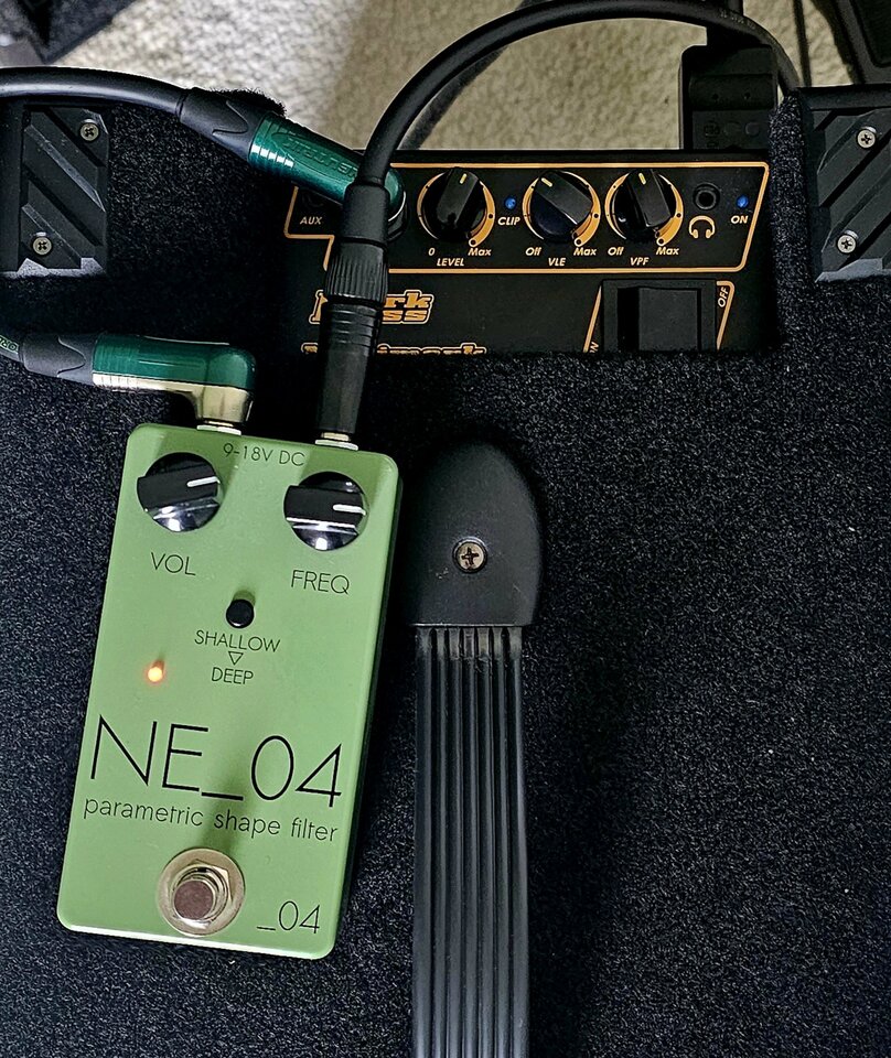

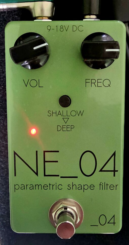

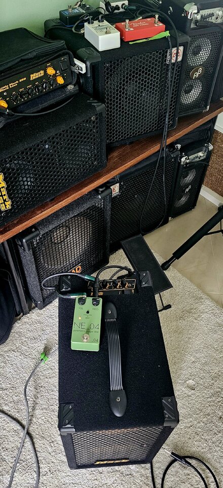

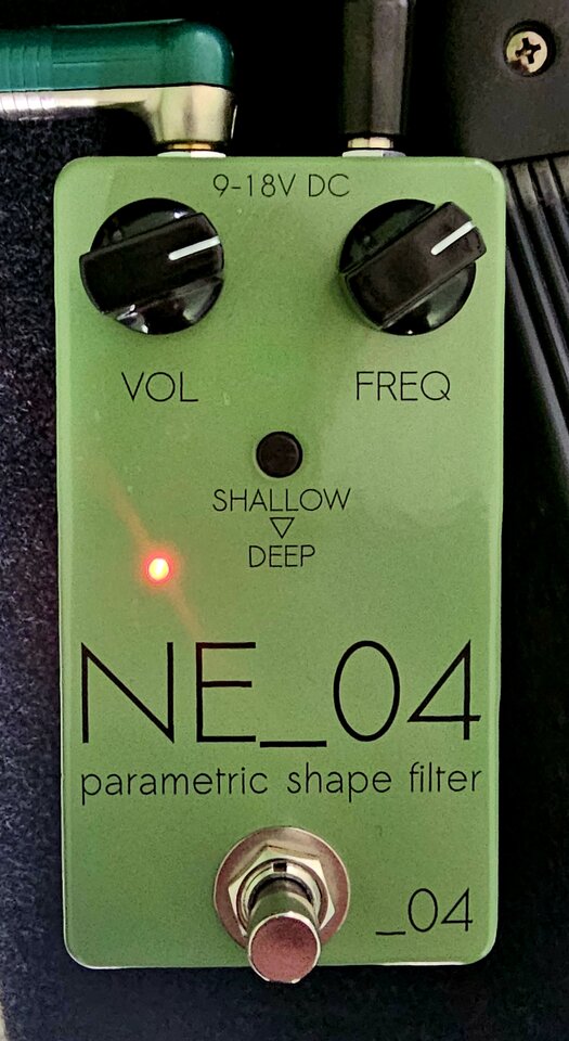

Bei rumgetesten kam das hier als "geil, das klingt klasse" raus...
So ungefähr klingt der 802 Standalone wirklich geil. Man muss ggf die Höhen am Bass noch etwas absenken und mit der PU-Blende spielen.
Die Dröhnbässe sind komplett raus, trockener direkter Ton, sehr gut für kleine Sessions.
Beim 801 mache ich das übrigens schon länger, die Frequenz ist aber etwas höher...
Den Schalter natürlich auf Shallow stellen... ;)

802 & 121H
