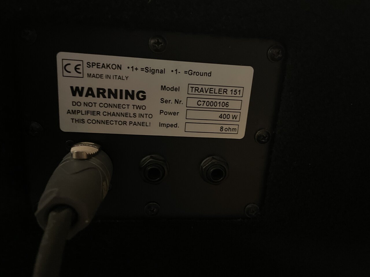

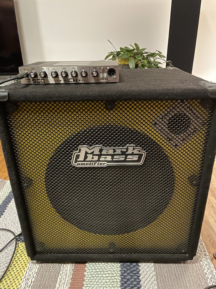

Jepp, ein ganz ganz frühes Exemplar sogar. ;-)
So sahen die ersten Markbass-Boxen/-Combos aus.
Cool, dachte ich mir. Imho zwar keine Schönheit, drückt aber ganz schön. :-) Mal zusammen mit der 122 Ninja testen...
