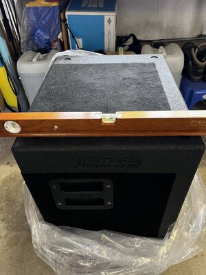

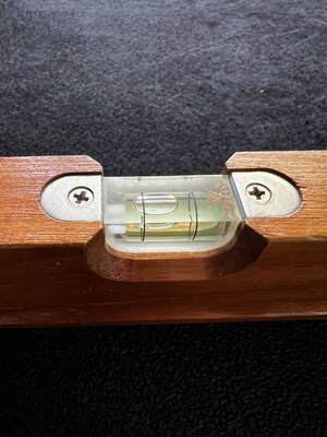

Hat jemand hier diese Boxen.
Markbass MB58R 104 Pure​
habe 2 Stck und auch ne 3x10 die aber jetzt verkauft ist.
Habe gesehen dass mein Türmchen nach hinten geneigt aus dem Lot schief steht circa 4 cm. Das ist deutlich zu sehen.
Die Front der Boxen, also Lautsprecher Seite ist circa 1,5-1,8 cm höher wie die Rückseite der Boxen. Aus diesem Grund stehen zwei aufeinander stehende Boxen dann schon ziemlich schief.
ich hab dann mal den deutschen Vertrieb angerufen und die haben sofort ohne zu überlegen gesagt dass dies gewollt ist. Die Gehäuse sind gegossen und aus technischen Gründen so gebaut. Angeblich ein Trick aus dem PA Bereich damit in der Box keine indifferenzen entstehen sind dann praktisch die Innenwände leicht schräg.
Ob das wohl wahr ist???
ich habe bei allen drei Boxen gemessen und die Gehäuse sind absolut gleich.

  • #3.399
Schau dir einfach mal die meisten PA-Topteile an.... ;)
Doof das so zu machen ist es jedenfalls nicht...
  • #3.400
...kann man ultrasimpel auch selber machen, indem man vorn höhere Gummis druntersetzt als hinten. So hört man sich selber deutlich bässer und kann leiser spielen, was meist Freude auslöst bei Mitmusikern/Tonis.
