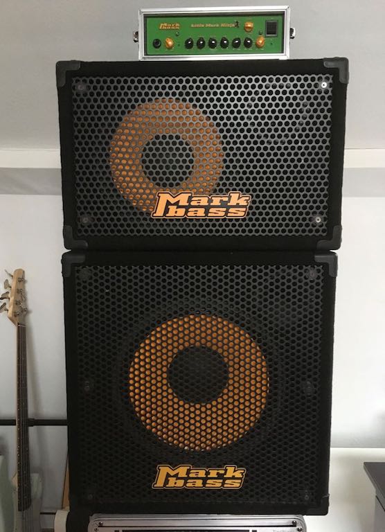

So dann mal mit 2x Reflexöffnung hinten:
151HR und 121H
Erster Eindruck: die 121 ist definitiv balancierter als die 151.
Und ich hatte gefürchtet, die 151HR wäre ev. nicht dick genug untenrum.
Die 151HF war mir aber zu groß/schwer.
Ich hatte die 121 Ninja mal ganz kurz und vom Gedächtnis her ist die "normale" 121 GANZ nah dran. Die ist näher an der 151 Randy Jackson dran als die 151HR.
Reaktionen: keziahj, Ochsenblut, tommy_eckel und eine weitere Person
151HR und 121H
Ja, Die 12er ist definitiv ausbalancierter. Ich würde sagen sie ist für sich allein schon genug und bedarf keiner Kombination mit anderen Speakergrössen. Höchstens mit einer zweiten 12 um die Lautstärke zu erhöhen.
Die 15er dagegen harmoniert gut mit einer 2x10 bzw. andersrum. Man kann auch beide allein spielen, aber perfekt wird es erst in der Kombi 2x10 plus 15er.
