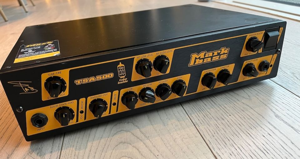

Mal ne Frage an die Markbass Spezialisten hier.Wie ist der Sound des TSA500 gegenüber den neueren Markbass Amp's ? Hab den hier über eBay Kleinanzeigen erstanden.
Interessantes Modell. Ich hatte nur mal den ähnlichen TA501, der war etwas "feiner", Hifihiger als ein LM aber alles eher im subtilen Bereich.
Reaktionen: 42childrensay und hotte66
  • #3.791
Wenn Du den Drang verspürst etwas Geld zu wollen…Ich nehme den Amp!
