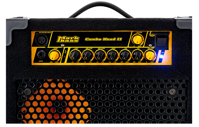

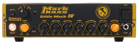

Wichtig ist nur, das die beiden Mittenregler bei 360Hz (gegen Dröhnen) und 800Hz (bringt den Bass hörber nach vorne) liegen.
Hoffe, dass ich jetzt nicht als absoluter Ignorant gesteinigt werde, aber welcher Stellung der Regler entsprechen denn etwa die beiden o.g. Frequenzen?
Habe einen CMD 121H mit Combo Head II
und einen LM IV
  • #4.142
Ich denke, es sind die beiden Regler Mid-Lo und Mid-Hi gemeint, die auf den genannten Frequenz-Bändern arbeiten. Bei den beiden Amps auf denn Fotos kann man für die Mitten keine Frequenz einstellen, nur cutten oder boosten.

  • #4.145
LOW: level +/-16 dB (Freq. 68 Hz)
MID LOW: level +/-16 dB (Freq. 360 Hz)
MID HIGH: level +/-16 dB (Freq. 800 Hz)
HIGH MID: level +/-16 dB (Freq. 1.4 KHz)
HIGH: level +/-16 dB (Freq. 10 KHz)OLD SCHOOL: max cut range: 250 Hz – 20 kHz

  • #4.148
3 WAY SWITCH: flat/scooped-mid/FSW
Den Regler "HighMid 1,4kHz" gibt es beim LMIV nicht. Ist ein Fehler auf der Internetseite. 😉

  • #4.149
Beim Combohead 2 (was ja ein LM3 ist) sind die Frequenzen diese hier...
  • LOW: center frequency: 40 Hz; level: ±16 dB
  • LOW MID: center frequency: 360 Hz, level: ±16 dB
  • HIGH MID: center frequency: 800 Hz, level: ±16 dB
  • HIGH: center frequency: 10 kHz, level: ±16 dB
  • VPF (Variable Pre-shape Filter): center frequency 380 Hz
  • VLE (Vintage Loudspeaker Emulator): frequency range 250 Hz-20 kHz
Reaktionen: Mecki, Bassone und oldschool
