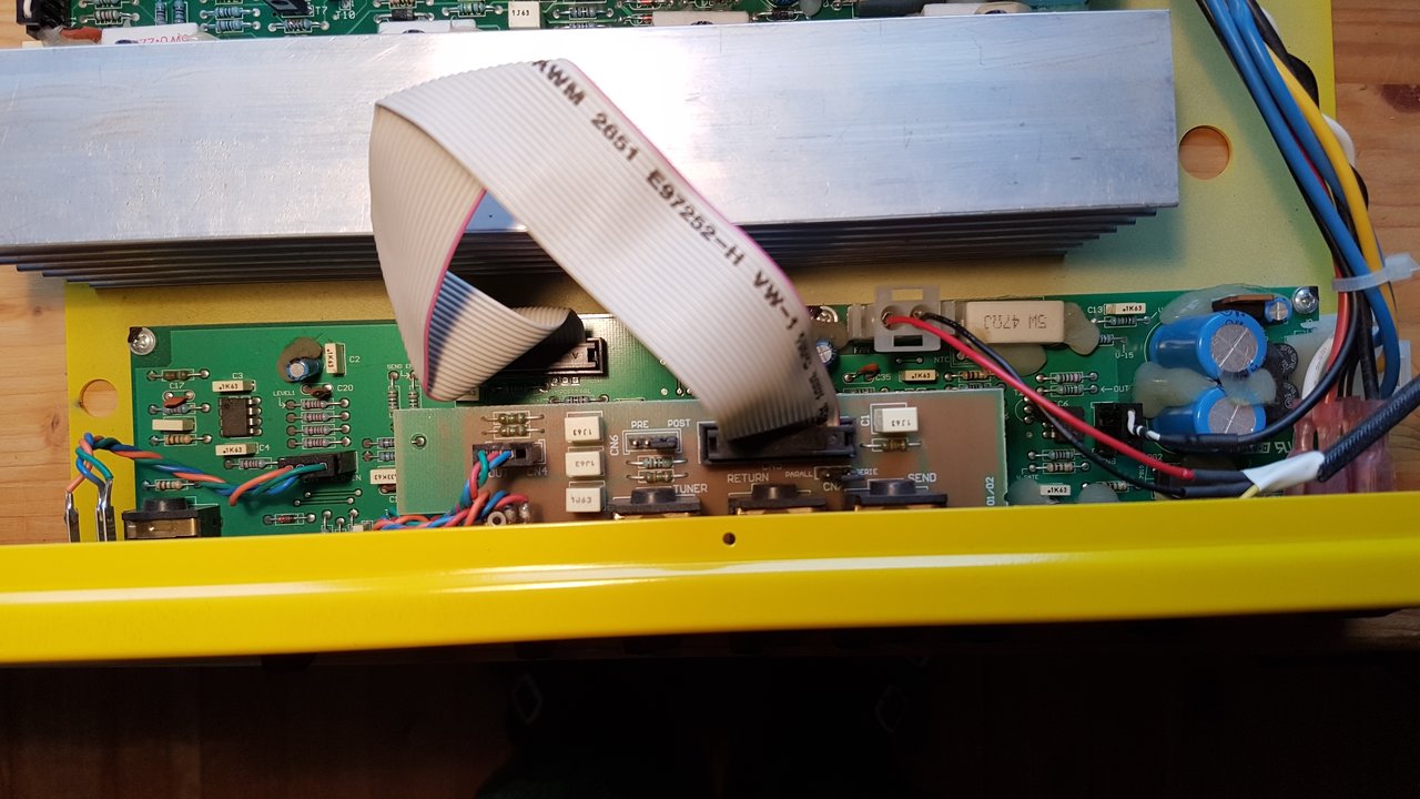

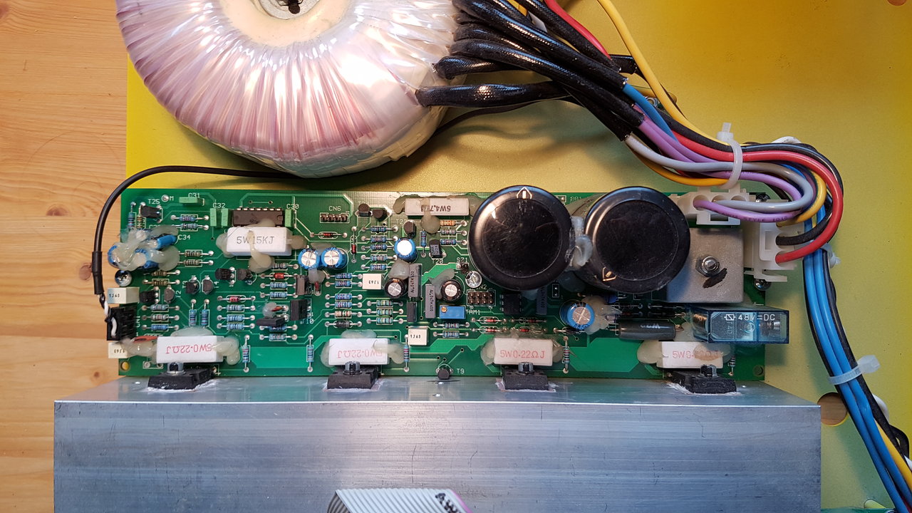

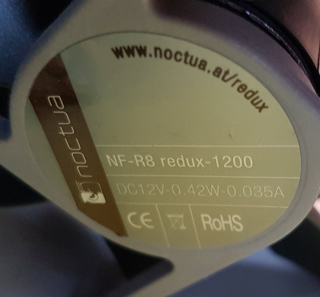

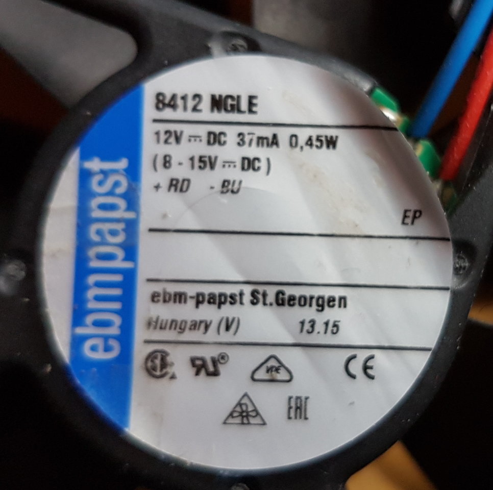

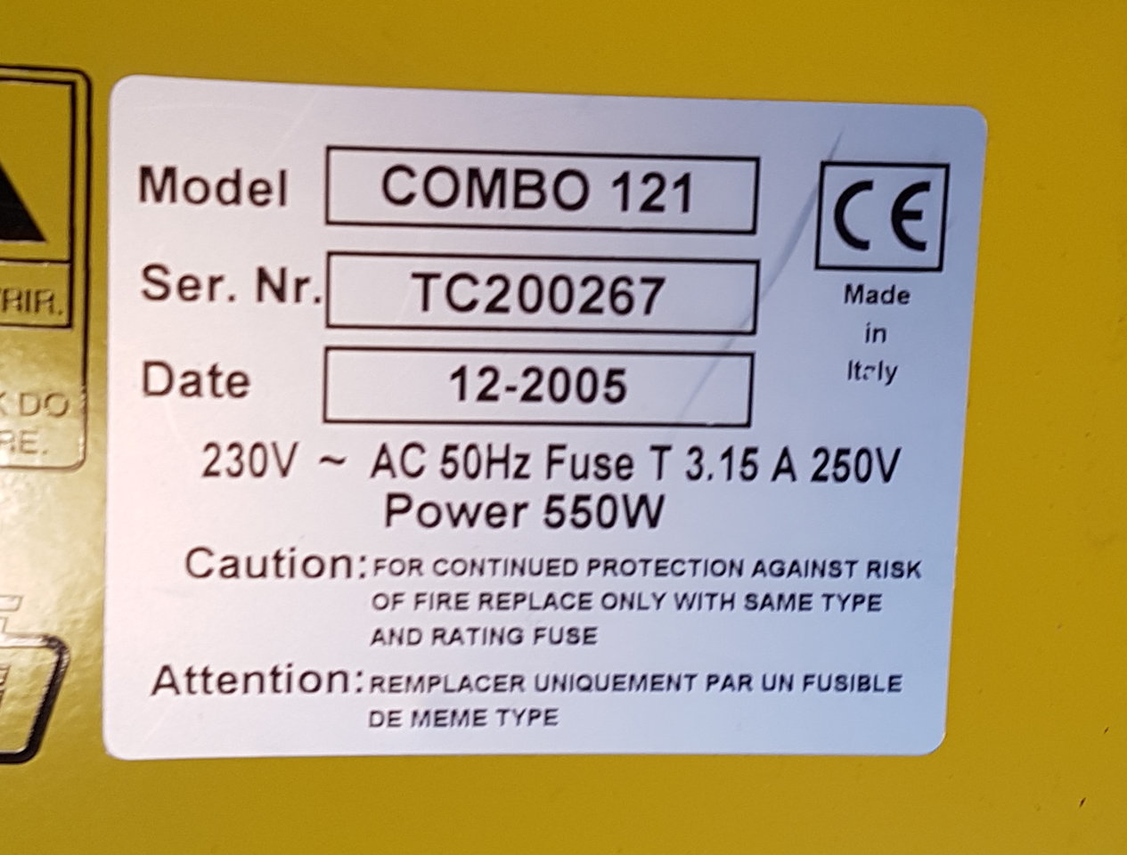

Liebe Markbasser, ich habe eine etwas ältere LM Combo 121. Dessen Lüfter (Pabst) war etwas laut, weshalb ich auf einen LAgerschaden o.ä. tippte. Also habe ich die Spezifikationen abgeschaut und eine neuen 12V Propeller bestellt. Der war, obwohl Noctua, ähnlich laut. Also hab ich mal am Stecker gemessen – und messe 24V.
Jetzt frage ich mich
  • messe ich Mist?
  • war schon vorher ein falscher Lüfter eingebaut und hätte ich einen 24V Lüfter bestellen sollen?
  • ist etwas am Amp kaputt? Hätte der eine temperaturabhängige Steuerung?
Kennt sich bei diesem Modell jemand aus. Wo und wie müsste ich messen um einen möglich Defekt zu finden?
Abgesehen vom Lüfter läuft der Amp einwandfrei.
PS. Ich habe noch einen zweiten schwarz-gelben (F1) und melde mich hiermit im Home of Markbass an (aber: kein Bild, kein Amp).

  • #967
puuuh schwierige Frage..
ich habe leider kein Schaldbild. Man müsste mal danach googeln, vielleicht findet man ja etwas zu dem alten Schatz.
Nebenbei: Papst Lüfter sind, sofern heile, auch extrem gut und leise. Ich verstehe darum den Hype um diese Noctua hier immer nicht. ;-)
Es gibt Verschiedenes was ich mir vorstellen könnte:
1. Es war schon einfalscher Lüfter verbaut, deswegen auch Laut weil mit doppelter Spannung betrieben.
2. Die Spannungsregelung ist nur über einen Spannungsteiler realisiert....anderer Lüfer mit anderem Innenwiderstand = andere Spannung am Lüfter. Also noch mal den alten Lüfter dran und dann messen. Wenn dann immer noch 24 V, dann komisch :D
3. Du hast irgendetwas an der Spezifikation beim alten Lüfter falsch abgelesen.
Und als Tipp. Im Zweifelsfalle mal die Jungs von S.M.I.L.E. anschreiben und nach Ersatz fragen.
Reaktionen: adibass

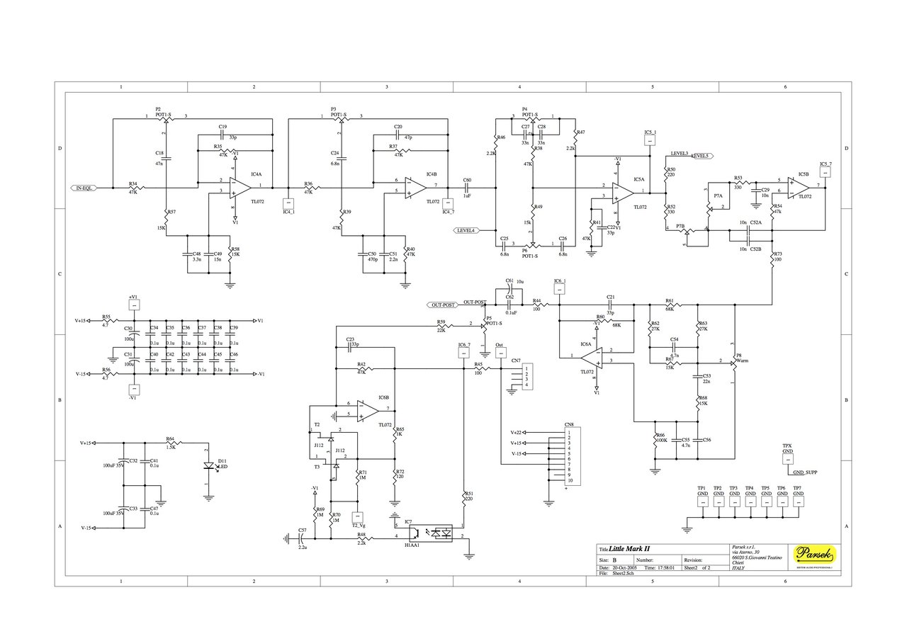

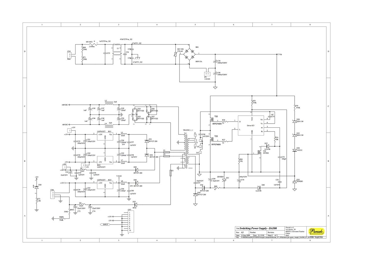

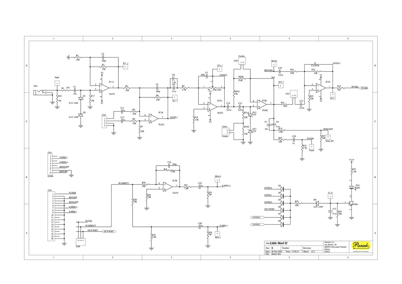

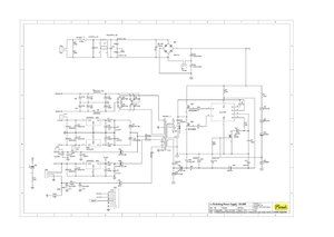

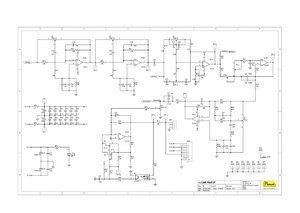

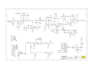

Ein Schaltplan habe ich gefunden, aber ich glaube er ist vom Nachfolgemodell (mit VPF). Um so einen Plan zu verstehen, reichen meine bescheiden Elektrotechnik-Kenntnisse eh nicht aus. Hier ein bild aus dem gefundenen Manual:

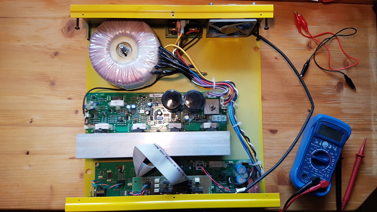

  • #969

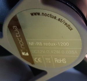

Ich habe nochmals nachgemessen.
  • mit dem alten Pabst-Lüfter als Last: ca. 22V
  • mit dem neuen als Last: ca. 21V
  • ohne Last: ca. 24V
Lässt sich daraus etwas schliessen?

  • #970
Leider sind die Schaltpläne vom LM II, und der hat ein völlig anderes Netzteil, nicht vergleichbar mit deinem Amp. Der LM II allerdings scheint einen 12V-Festspannungsregler für den Lüfter zu besitzen.
Zu deinen Lüftern: Könnte sein, dass der 12V-Pabst-Lüfter absichtlich mit Überspannung betrieben wird, weil sonst die Kühlleistung nicht ausreicht. Macht man ja eigentlich nicht, weil der Lüfter sich dann in erster Linie selbst kühlen muss, aber in Italien ...
Reaktionen: adibass
  • #971
Ich hatte die Combo auch schon gebraucht gekauft und weiss nicht ob der Pabst-Lüfter original eingebaut war.
Der Luftdurchsatz reichte aber aus um durch die frontseitigen Send-/Return-Buchsen die Föhnfrisur zu richten...
Ich hab mir überlegt einfach die Spannung am Lüfter auf 12V runter zu regeln ohne am Amp rumzufummeln.
Ich glaube das liesse sich mit einem Spannungsteiler und einer parallelen Zenerdiode am einfachsten lösen. Aber ich kenne mich da zu wenig aus und wüsste nicht wie die Bauteile zu dimensionieren sind und hätte sie auch nicht zur Hand.
Könnte ich alternativ einen Spannungswandler (so etwas: https://www.bastelgarage.ch/lm2596-schaltregler-dc-dc-step-down-abwartswandler) vor den Lüfter hängen? Der Vorteil dabei wär, dass ich relativ einfach die optimale Spannung ermitteln könnte.
