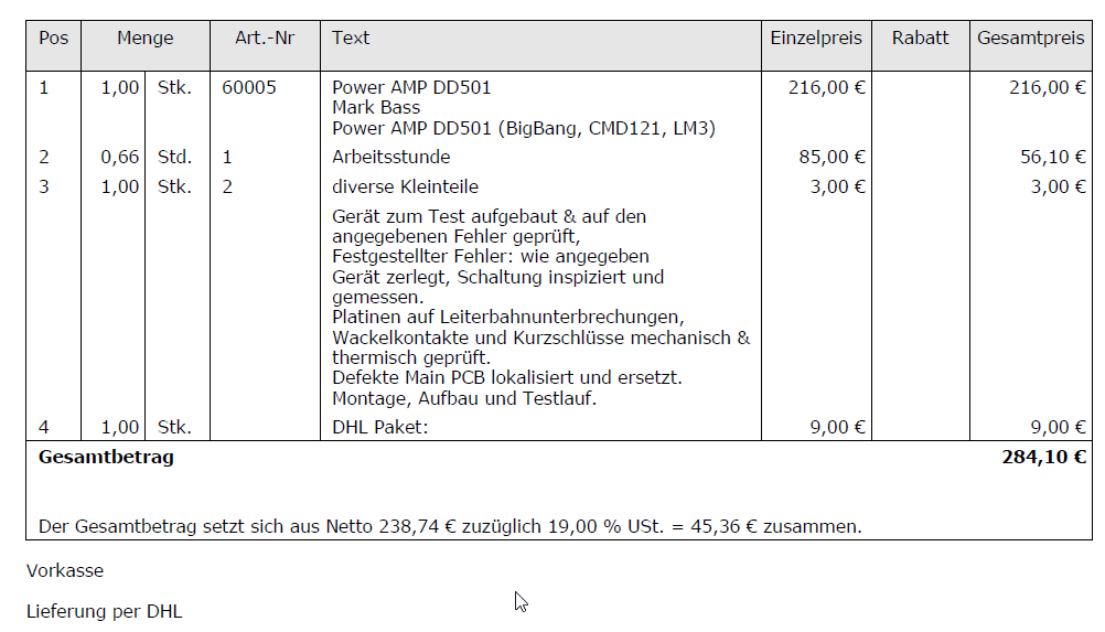

@basshaegar : Was hast Du denn für die Reparatur bezahlt? Schön, dass Du so fix Dein Schätzchen zurückbekommen hast. Goil....
Reaktionen: coolbasser und fmm
  • #1.931
Ja würde mich auch interessieren. Wenn es gut war und den Preis Wert gerne hier posten.Solche Firmen muss man loben.
Reaktionen: fmm und Funbasser
  • #1.932
Kein Problem :D
Das Ganze war für mich auf alle Fälle seinen Preis wert, verglichen mit einem Neupreis von ~ 570 Euronen.
Kam auch super verpackt (in einem MB Originalkarton!) an.
Hier die Rechnung:
Reaktionen: tiffybass, Gast5650, hotte66 und 3 andere
  • #1.933
Markbass hat leider die Preise für die Ersatzendstufen krass erhöht.
Für die Bigbang-Endstufe habe ich vor 2 Jahren deutlich(!!!) weniger bezahlt.
Der Austausch der Endstufe kann eigentlich auch gut selbst vorgenommen werden, da nur 4 Schrauben und 3 Steckverbindungen. Die Endstufe kann man sich also auch zusenden lassen, wenn man weiß das die kaputt ist... ;-)
Für das alles kann aber die o.g. Werkstatt natürlich nichts und deren Service ist wirklich gut.
Außerdem gibt es so wieder Garantie, falls jemand jetzt meint: "Da bekommt man ja fast einen guten gebrauchten Amp für". ;)

Der Austausch der Endstufe kann eigentlich auch gut selbst vorgenommen werden...
... da hast Du natürlich Recht @Basspekoe.
Der Austausch ist aber nur der letzte Teil der Arbeit und in 5 Minuten erledigt :nix:
Vorher steht aber die Lokalisierung des Fehlers an - das sind normalerweise 90% der Arbeit!
Ohne Pläne und entsprechendes Meßequipment stochert man da ziemlich im Dunkeln. Ich weiß, wovon ich rede.
Habe mein lebenlang weltweit Service in Steuerungstechnik hinter mir; und wenn ich mir einen Fachmann holen kann, dann tue ich das auch.:D
Für gute Arbeit zahle ich dann gerne auch gutes Geld :stolz:
Wenn die Lokalisierung Sinn macht...
Bei meinem 250er Blackline wurde mir gleich am Telefon (nachdem ich den Fehler beschrieben hatte) gesagt, das es "sehr sehr sehr wahrscheinlich" auf den Austausch der Endstufe hinausläuft. Da habe ich mir die Lokalisierung gespart und gleich die Endstufe bestellt. Da hat die Reparatur 150,-€ gekostet....
Vor 2 oder 3 Jahren hatte ich meine LM2 durch selvstverschulden durchgeschossen. Da hat die Bigbang-Endstufe (diese ist in meinem LM2 nun drin) deutlich unter 200,-€ gekostet. Krass, wie Markbass die Preise für die Endstufen angezogen hat...
