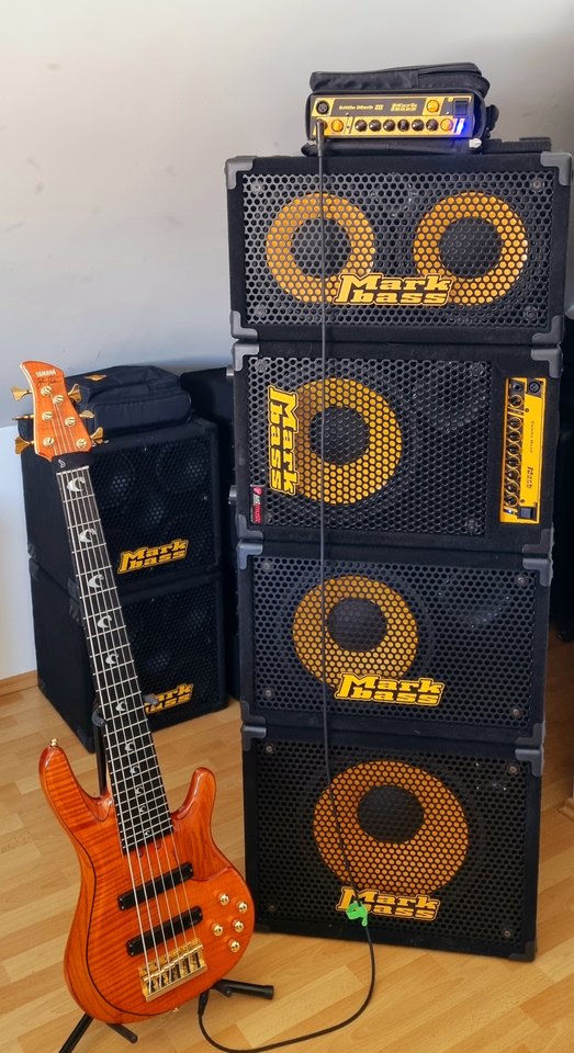

Mit dem LittleMark 3 steuere ich A) direkt eine NY604 Box an (mit 300W/8 Ohm) und über den regelbaren Line-/DI-Out (postEQ) einen Minimark 602 (mit 150W/8 Ohm). Zusammen 450W an 6x6".
Dabei kann ich über Mastervolumen (4x6"-Box) und DI-Out (2×6"-Combo) beide getrennt in der Lautstärke regeln, aber zusammen am EQ den Klang einstellen. Sehr gut geeignet, wenn ein Teil nach vorne strahlt und ein Teil fürs monitoring zuständig ist.
Sowas kannst du natürlich mit jeder Konstellation machen. Wichtig ist (wie schon erwähnt), dass du die Pegel vernünftig anpassen kannst.
Hier z.B. mal mit mehreren Boxen, Amp und Combo als 1000W Anlage zusammen gestellt... ;-) Geht also alles....
