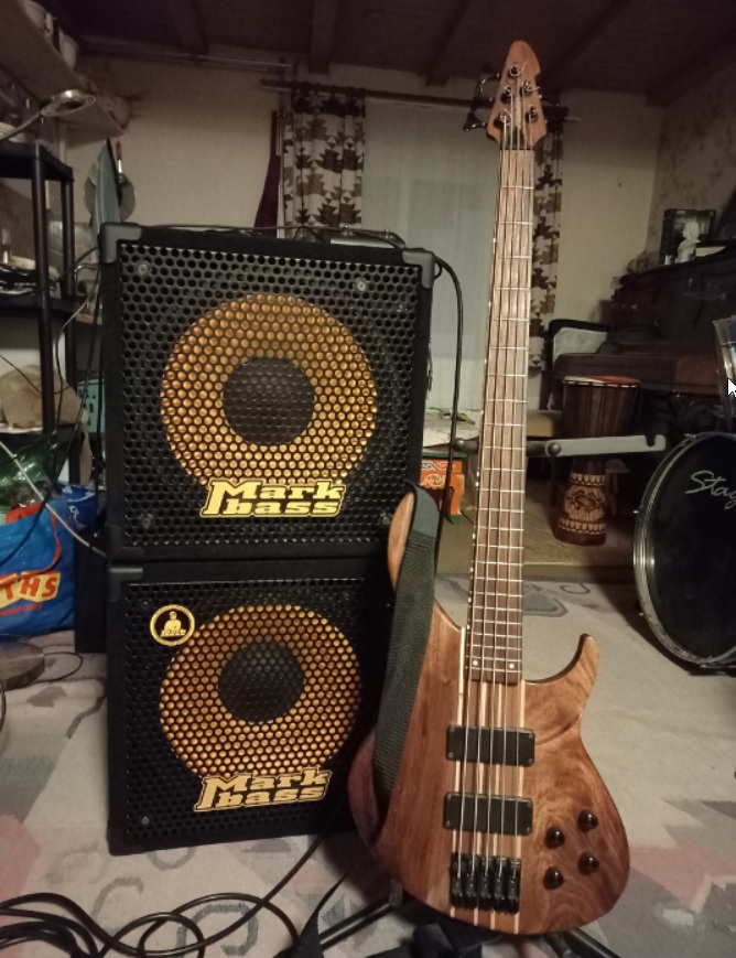

Moin, ich hatte vor vier Wochen einen "8x10 oder 2x15" Thread gestartet. Und mittlerweile hab ich beides, die 8x10 von Ahsdown (fast geschenkt) sowie gerade am Montag gekommen die New York 151 als Begleiter meiner CMD151 Combo. In der Combo steckt ein Little Mark 2 - nach meinen Infos ein AB Transistoramp mit einem als unkaputtbar geltendem Netzteil... 500 Watt RMS.
Der LM2 mußte also zum ersten Mal richtig ackern, die Boxen sind ja parallelgeschaltet und haben dann eine 4-Ohm Last. Aber... nach dem Antesten mit Master aufgedreht gab es für ein paar Minuten einen elektrischen Geruch, der verschwand aber dann wieder. Ich hatte mich beim Aufdrehen an der Überlast-LED orientiert... also maximale Lautstärke aber noch nicht übersteuert.
Ist das normal oder müßte ich mir nun Sorgen machen?
Edit ich hab die CMD151 vom LM2 abgestöpselt und die Boxen mal über mein Ashdown 600W Topteil gespielt und noch mal den LM2 dran - vom Output her ist der LM2 ok, beide etwas gleich laut. Ist also nichts kaputtgegangen... aber die COmbo hat noch 2 Wochen Restgarantie und wenn was ist wär ärgerlich wenn doch was kaputt ist
