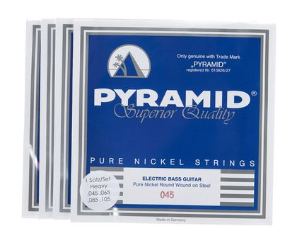

DR, die Fender Saiten mag ich persönlich auch sehr gerne (hab ich auf meinem Preci, sehr schöner Sound), Rotosound geht auch, musste nur drauf achten dass die "warm" vornedran haben und nicht "bright". D'addario gehen natürlich auch. Oder Pyramid wie @Alex.F. schrieb.
