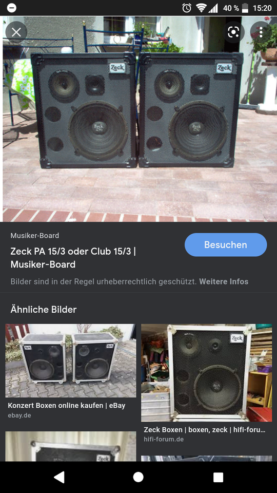

Die von mir benannten beiden Weichen haben exakt denselben 15er als Grundlage und jeweils in der Zeck oder in der Green Audio Variante nen 10er oder nen 8er als Partner und dazu nen HT. Der HT in einer 15 /3er Zeck wird bestimmt nicht bei 800 angekoppelt,. Eher der 8er.
  • #2.505
Hier die Zeck..
Reaktionen: StonerGreg
  • #2.506
Es ist sogar nur ein 8er, was der 8er Leisten musste kann ein 10er schon lange..

Die Zeck-Boxen und Derivate hatten nach meiner Erinnerung 800 Hz für den Mitteltöner (in der Belastbarkeit NICHT zu vergleichen mit den beiden Mesa 6"!!) und ca. 4-5 kHz für den Hochtöner (der ohne Soffitte davor sehr häufig durchbrannte. Meine modifizierten Boxen haben bei Signalspitzen immer schön im Innern durch die BR-Öffnungen geleuchtet).
Hier geht es ja um die Trennung Bass (15+10) und Mittelton (2x 6). Die beiden 6er können garantiert in diesem Verbund tiefere Übernahmefrequenzen ab als 800 Hz. Und da würde ich gefühlt bei 200 Hz bei 12 dB anfangen oder, weil billiger und einfacher, 400-500Hz bei 6 dB (ein einfacher Kondensator/Elko). Den Hochtöner gibt es ja nicht, da muss man aufpassen, dass der Mitteltonkanal der Weiche kein Bandpass 800 - 4000 Hz ist, der alles über 4 kHz abregelt mit 12 dB.
