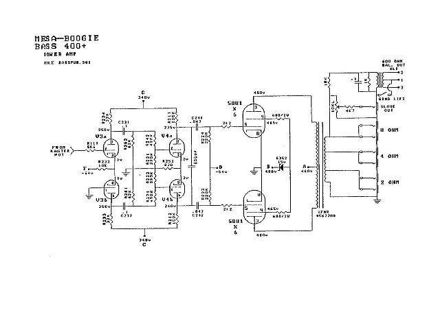

Mal so eine Frage in die Runde der Wissenden...
Bei meinem BASS400 greift ja der DI-Out NACH dem Master...ist das bei (alten) Röhrenboliden so üblich oder eine modellabhängige Entscheidung des Herstellers?
Um das nochmal genauer zu spezifizieren, beim Bass 400 (und dem 400+ auch) wird der XLR Out sogar NACH der Endstufe und nicht nur nach dem Master abgegriffen.
