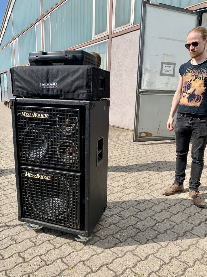

  • #2.961
Gitarrist: „Uff! Wie viele Zentner wiegt das Viech?! :confused:
@rootbert: „Ja! :stolz:
Reaktionen: Moldinho, BoogieCaster, Gunni und 14 andere
