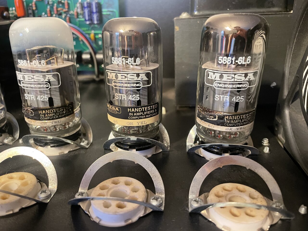

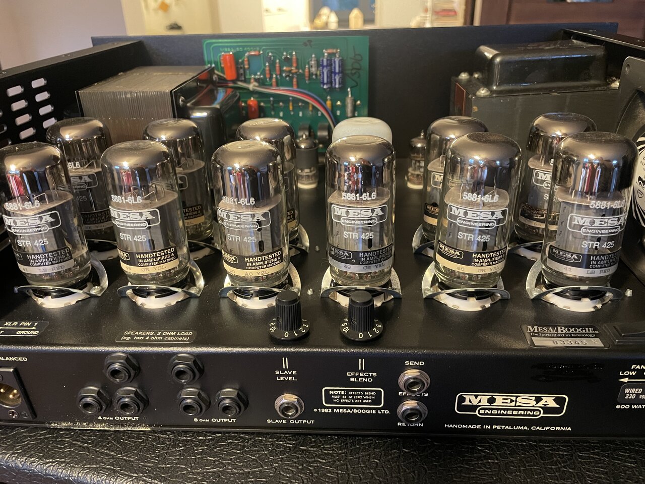

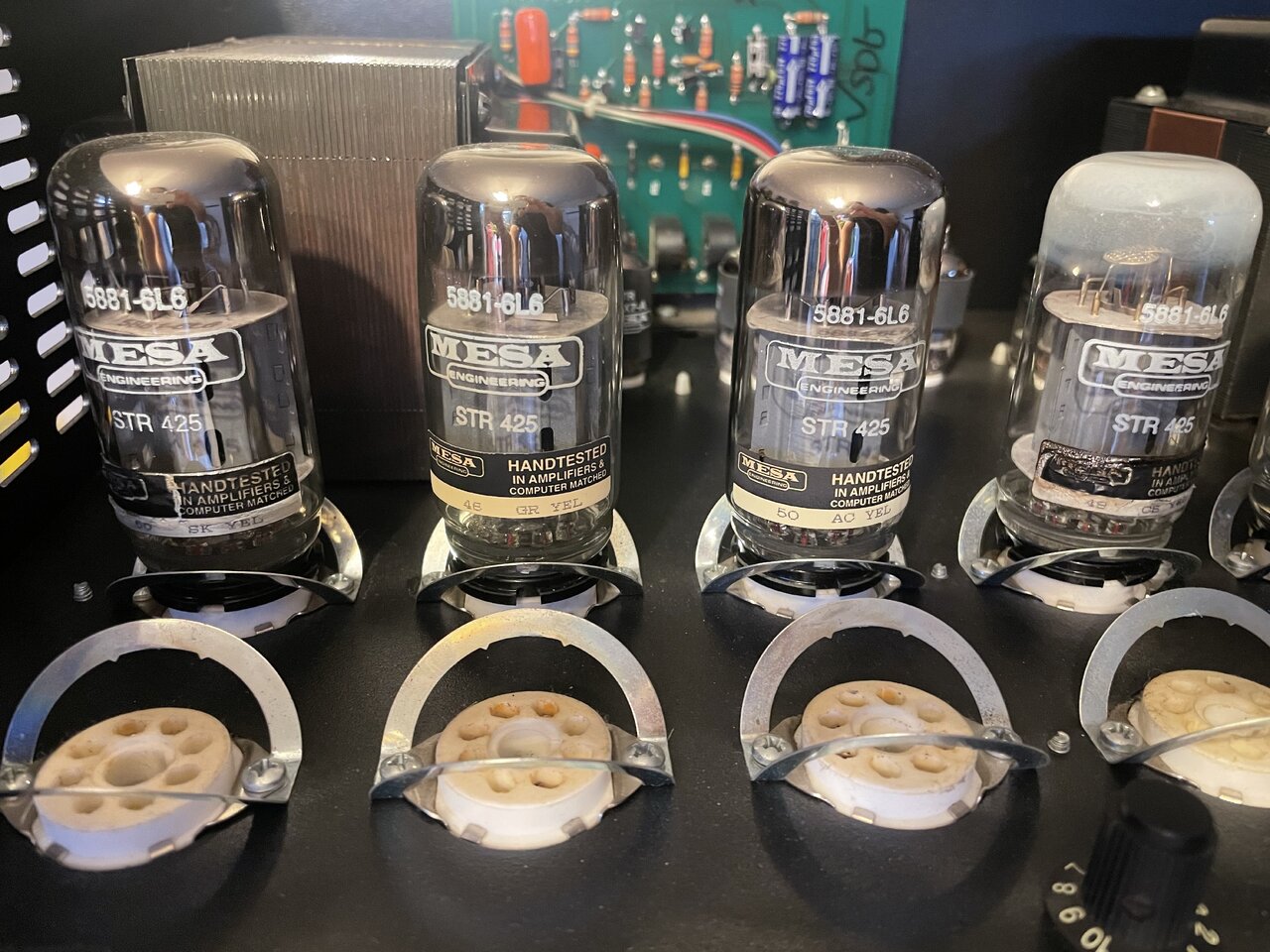

Hi Leude,
ich hab da mal ne Frage bezüglich der Röhrenbestückung vom Bass 400+
Anbei 3 Fotos vom betroffenem Amp. Ich hoffe ihr erkennt alles... Es geht mir um die Röhrenpaare.
Ich als Leihe würde davon ausgehen, dass die Röhrenpaare immer hintereinander sind, folglich 6x2 Paare. Da Originale Mesa Röhren mit "Farbcode" eingesteckt sind kann man ja die Paare/Werte/Machtes der Röhren erkennen.. Wie man auf den Fotos hoffentlich erspähen kann sind aber die jeweils äußeren ungleich.
Vorne (was am Amp ja von hinten gesehen ist) ist an den äusseren der Code "41 LB RED" aufgedruckt. Dies stimmt dann ja nicht zu den dahinter liegenden mit dem Code "50 SK YEL". Sonst passen alle Paare zueinander. Ist dies so gewollt??? Oder stimmt hier was nicht. Wie ihr seht ist mir eine Röhre durchgebrannt. Nach Rückfrage in einer Fachwerkstatt wurde mir mitgeteilt, dass ich nur das "betroffene" Pärchen tauschen kann. Eine Bias-Einstellung ist bei einem gematchten Paar ist nicht nötig. Aber es sollte doch die gleichen "Werte" haben wie die bereits eingebauten, oder? Also sollte ich jetzt Ersatz besorgen für das Paar mit den Werten von "49 CS YEL"??
Ich bin absoluter Neuling was das Thema betrifft... Lerne aber gerne dazu.
Grüße

  • #3.423
An dieser Stelle könnte man Tubeampdoc zitieren:
Sind noch original Mesa Boogie Röhren eingebaut, so genügt es den aufgebrachten Farbcode dieser Röhren mitzuteilen. wir liefern dann adäquaten Ersatz, so läuft der Amp wieder mit dem gleichen Ruhestrom und ein Einmessen (Bias) kann entfallen.
Reaktionen: Behzi
  • #3.424
Ich war mit meinem BASS400 bei einem "alten" RadioFernsehTechniker...der kennt sich ein wenig mit Röhren und vor allem mit Elektronik aus. Ich bin da eher der NULL-Checker, aber dafür ein guter Teilebesorger;)
Beim 400er gibt es ja nur eine Reihe und die Pärchen sind nebeneinander gesteckt. DAS dürfte aber aus der Anleitung/Schematik (nennt man das so?) abzulesen sein...
Ich würde einfach Röhren mit EINEM Farbcode bestellen und gut...
Aktuell sind bei mir GELB/GRAU verbaut und mein Tech hatte ein wenig rumprobiert, wo welcher Farbcode am Schönsten klingt...
Vermutlich würde ich das gar nicht heraushören (obwohl ich ja manchmal das Gras wachsen höre;)).
Wenn es bei Dir neue und originale Röhren sein sollen...STATION MUSIC könnte noch welche haben...
Da hatte ich mit vor ca einem halben Jahr einen Backup-Satz bestellt.
Cheers
Reaktionen: jfkdhj89
  • #3.425
Ja, das hatte ich auch schon auf dem Schirm. Mir ging es aber hauptsächlich um die Frage nach der "Platzbelegung" der Röhren... Wie gesagt dachte ich das die Paar immer hintereinander sitzen. Da stimmt dann aber was nicht mit meiner Belegung, da die äusseren eben abweichen! Oder soll das so sein? Hat noch jemand von euch Originale Mesa Röhren drin und dann das bestätigen?
  • #3.426
Ja, ich gehe der Sache jetzt mal nach... Gleich mal bei Station angefragt und prompt eine Antwort erhalten.
Die haben dort noch 2 Paare 6L6GC STR440 YEL im Bestand. Aber ich brauch doch die STR425, oder??? Ich hab da echt kein Schimmer von! Erstmal wollte ich die defekten Röhren und die Sicherung tauschen und lauschen was der Amp dann von sich gibt...
Hab jetzt auch mal bei TAD nachgefragt nach einen passendem Pärchen.
Over and out
  • #3.427
