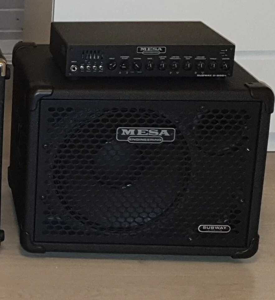

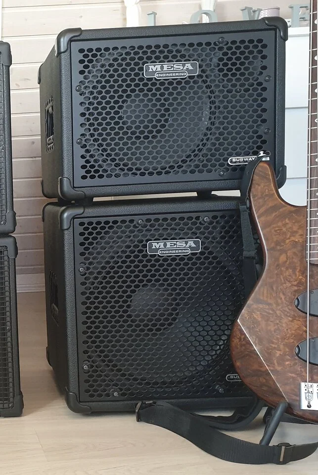

Trenne mich von meiner Mesa Boogie Subway Anlage (siehe Kleinanzeigen)
800 + ,1x12, 1x15
Zustand sehr gut
Grund back to M6 😊
