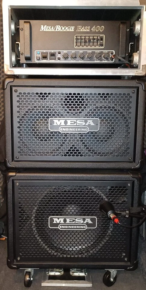

Endlich habe ich das SUS-4 ergattert und mein BASS400 ist glücklich 🤣

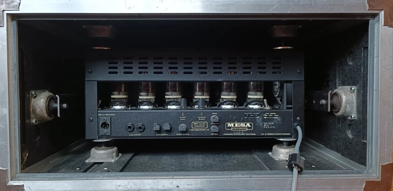

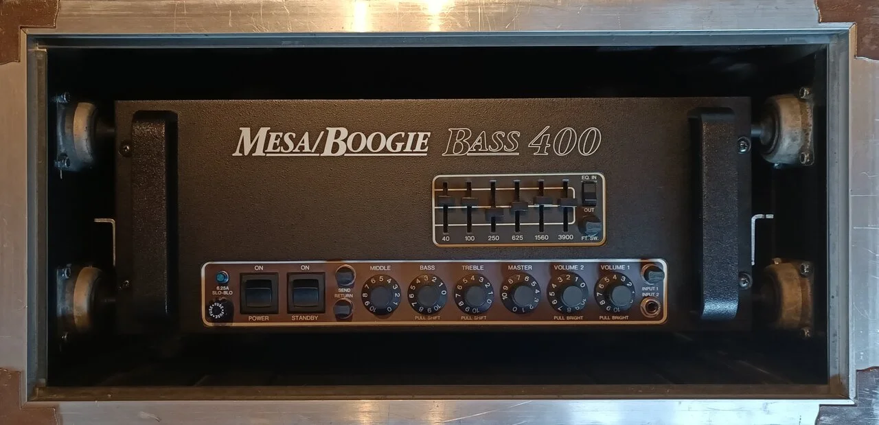

  • #3.968
Die Powerhouseboxen dürften breit genug sein....und ich hab mir das Case nur gekauft, weil ich es sexy finde...
Das hatte einfach keinen nachvollziehbaren Grund🤣

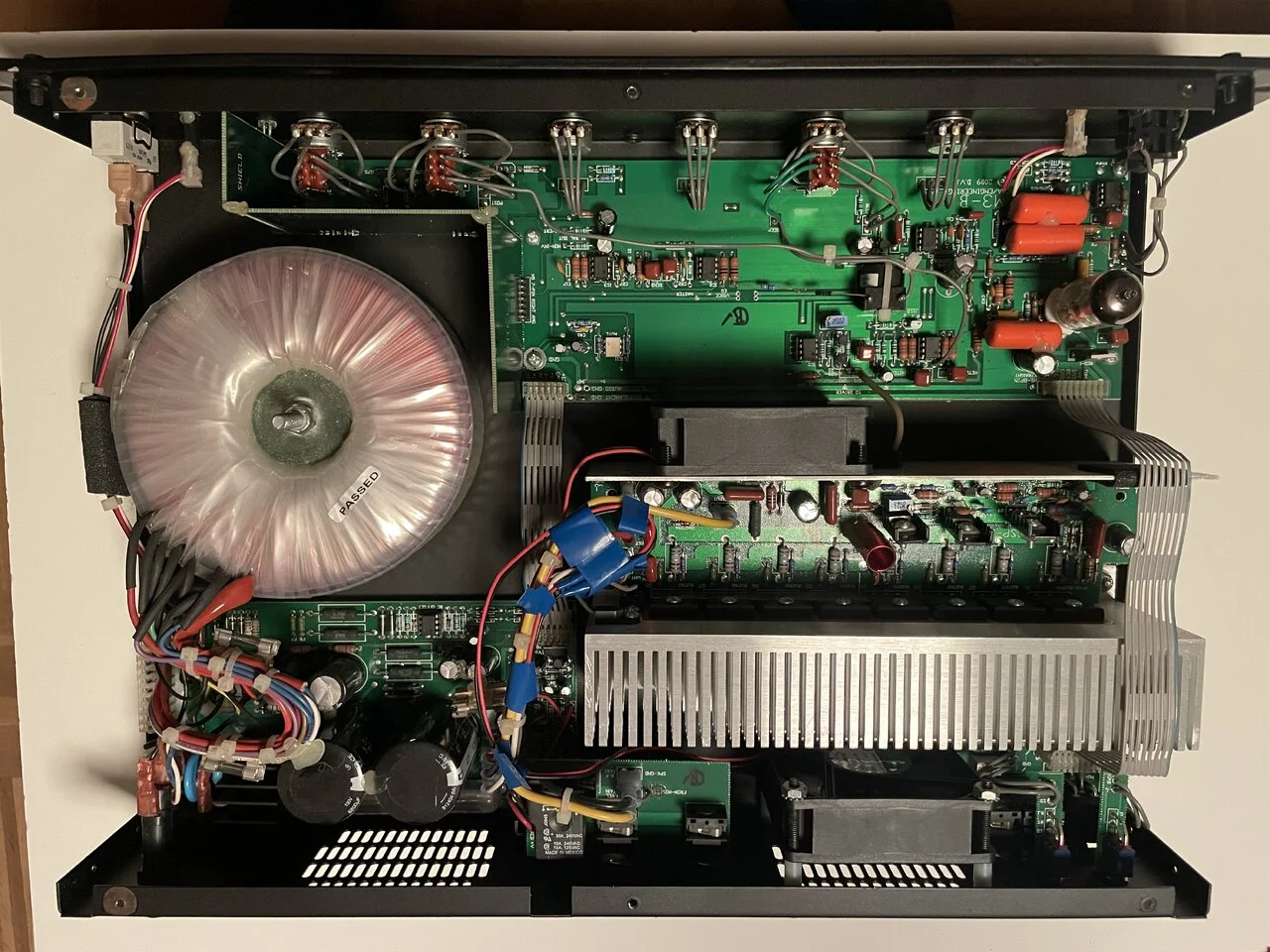

So, gestern konnte ich endlich den Umbau meines abgerauchten m6 carbine antesten. OP geglückt.
Nach wie vor kann der Amp auch mit der icepower noch saulaut. Ggf etwas weniger vehement in den Tiefbässen, aber ich hatte ja auch keinen direkten Vergleich mehr. Dafür kann man jetzt besser mit dem Gain umgehen.
Gewichtsmäßig habe ich nicht viel gewonnen, weil der alte Trafo noch drin ist, aber nur noch die Vorstufe und die Röhrenheizung sowie die Lüfter bedient. Im Vergleich macht der SVT 6 etwas mehr Fundament, ist aber auch langsamer. Fazit: Wenn es jemandem so geht wie mir ist der Austausch der Endstufe gegen das ICE-power Modul ne gute Sache und deutlich Kostengünstiger als die Reparatur vor Ort in den USA.
Und der Amp bleibt zumindest außen jetzt natürlich völlig kalt.

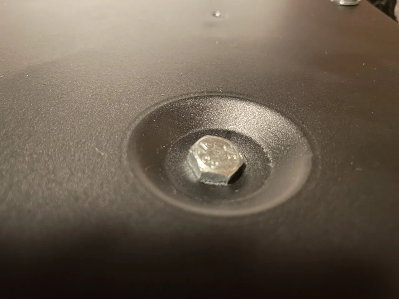

Mein M3 macht mal wieder nix mehr. :weep:
Endstufe geht, zumindest kommt da was dumpfes raus wenn ich einen Bass direkt in den Return stecke.
(Ist das normal das das "Dumpf" klingt wenn ich mit einem Bass direkt in den Return gehe? :confused:)
Hab mal dann den Deckel aufgeschraubt um zu sehen was da los ist bzw. lose ist... F*ck! 🤬
Der Amp ist wohl mal hart gedropped worden.
Hab den schon so erworben. Kann mich jetzt leider nicht mehr erinnern ob mir der Vorbesitzer mir das gesteckt hatte, oder nicht.
Der steckte ja beim Kauf in diesem Monster Bronco Case. Spätestens beim "umtopfen" in mein DIY Case hab ich aber den Knick am Rackohr schon gesehen.
Da die Kiste aber einwandfrei lief war ich leider nicht so schlau um mal prophylaktisch einen Blick hinter die Kulissen zu werfen.
Na ja, ich hoffe mal das mein Schrauber den Fehler finden kann. Sollte ja vermutlich mit dem losen Trafo zusammenhängen.
Falls er gerettet werden kann wird er bei mir wohl einen festen Platzt im Proberaum bekommen & für Unterwegs muss dann (leider) was neues her.
