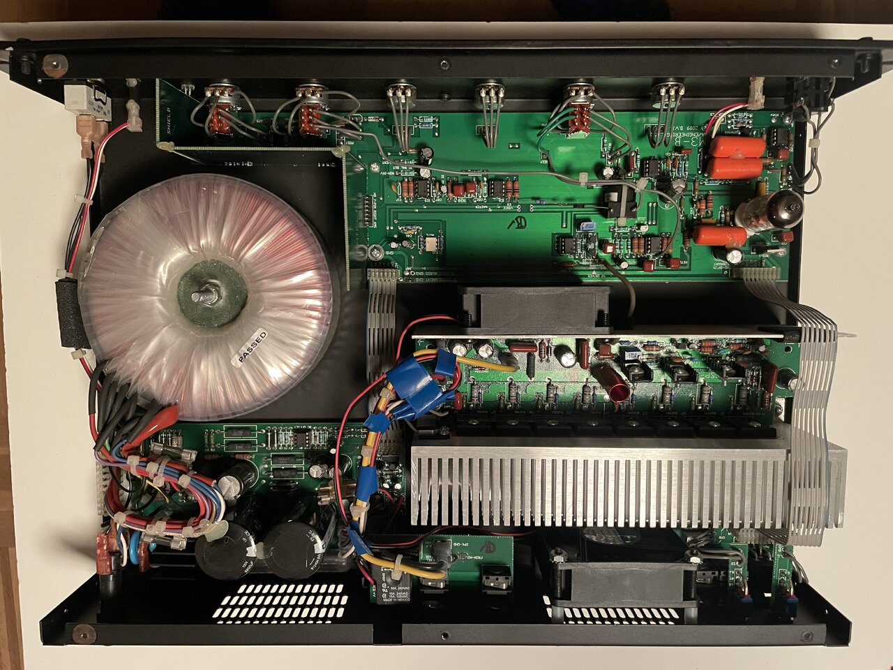

  • #3.986
Er bringt halt keinen Ton raus wenn ich in den normalen Input gehe... Vorstufenröhre glimmt, ein Wechsel hat leider auch nix gebracht.
Ging das plötzlich oder langsam mit Geräuschen und leiser-werden? Die Leitungen von der Vorstufen-Platine zu den anderen sind OK?
  • #3.987
Bei Mesa wäre die erste Vermutung der Mute Schaltkreis. Nennen wir es mal eine Vermuteung?
J112 / J175 - setzt Mesa aus irgendeinem unerfindlichen Grund IMMER ein - JFET sind ziemlich anfällig für ESD Events und da hat Mesa auch keinerlei Schutzbeschaltung vorgesehen.
Reaktionen: goldbass und matteagle
  • #3.988
Ich hab nur eine einfache Sichtkontrolle durchgeführt & keine Leitungen gesehen die offensichtlich abgerissen sind.
Plötzlicher Ausfall nach sicherem Transport. Hatte ich ja schon mal... im Proberaum war Stille angesagt, zuhause noch mal alles Buchsen "durchbewegt" und er ging wieder. Kann da aber auch am Transport gelegen haben. Ich vermute einen Wackelkontakt der evtl. mit er Kabelage vom Transformator zu tun hat. Der ist ja aktuell frei drehend montiert. 🤕
  • #3.989

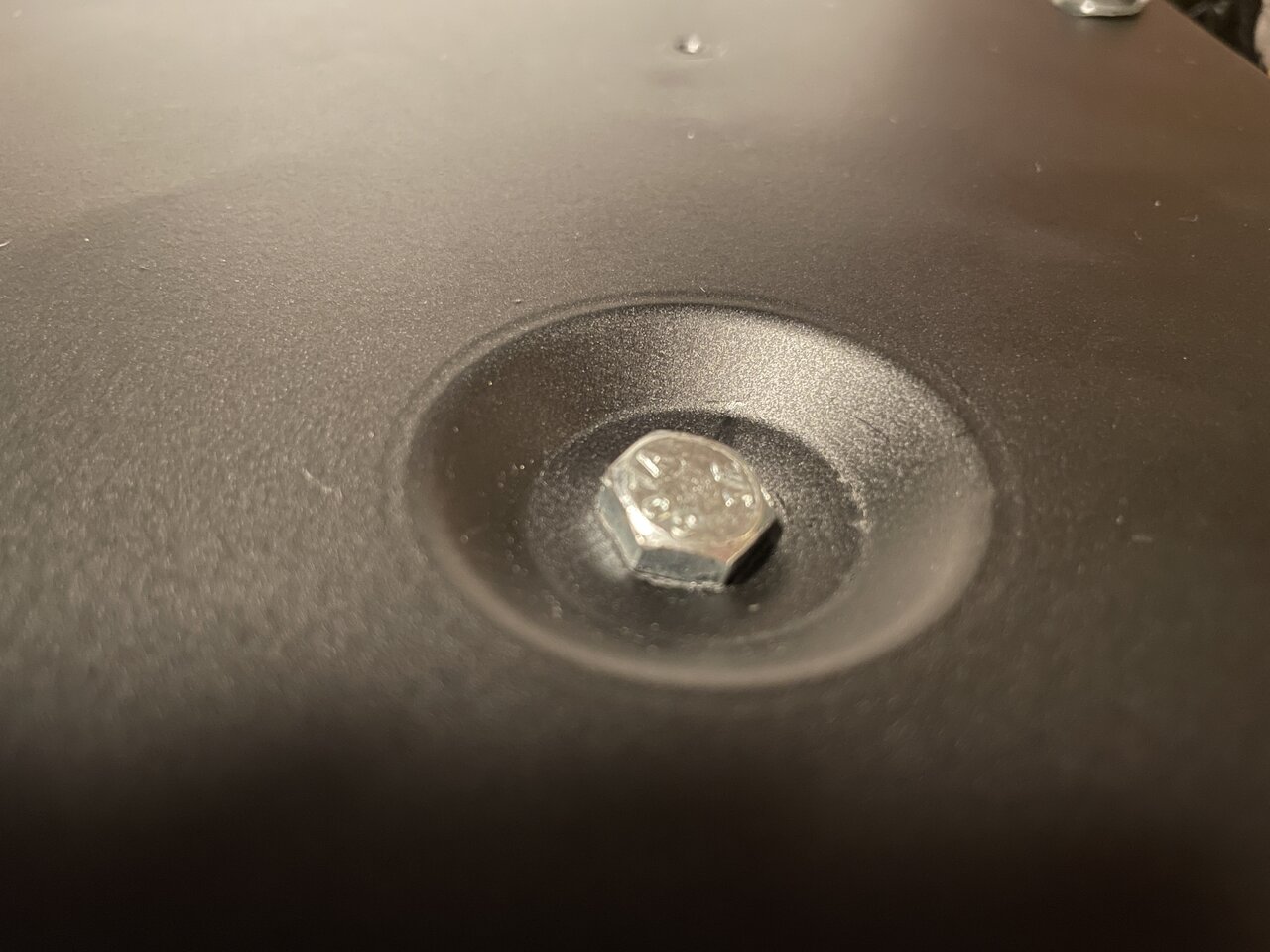

eher unwahrscheinlich. Zieh einfach die Schraube an. Brauchst natürlich zei Schlüssel dazu.
wie schon Goldbass schreibt, prüf mal mit einem amtlichen Wackeln an den Steckern die Flachkabel links und rechts durch.
...der Tipp von QF ist natürlich auch ne heisse Spur!
Reaktionen: matteagle und goldbass

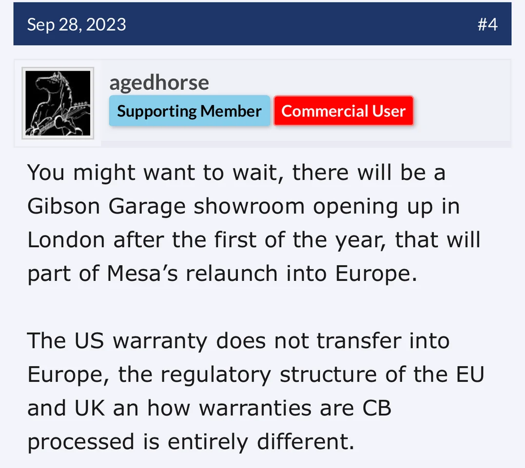

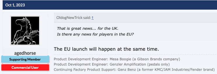

Habt Ihr das eigentlich schon gesehen?
Quelle: Talkbass
Es sieht danach aus, als ob es ab nächstes Jahr wieder eine verbesserte Verfügbarkeit von Mesa Boogie für n Europa geben wird.
Reaktionen: claudio
