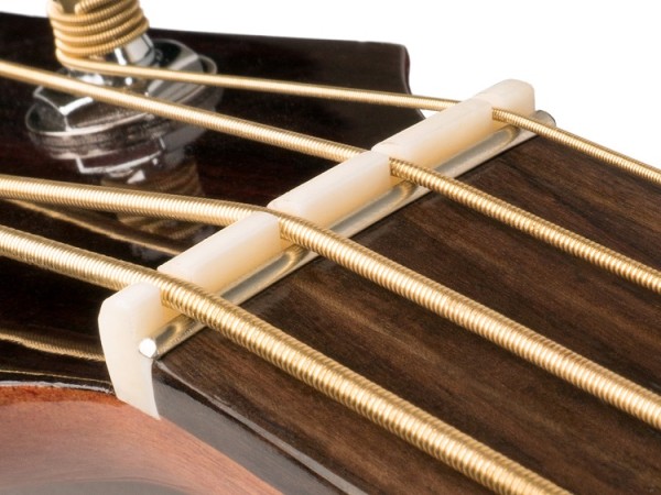

Ich habe selber keine Erfahrungen damit, aber wenn du den Klang der leeren Saite an den der gegriffenen angleichen willst, kommt eventuell so etwas auch in Frage:
https://www.martinsmusikkiste.eu/ba...59/zs-18-4-string-bass-slotted?sPartner=35038
