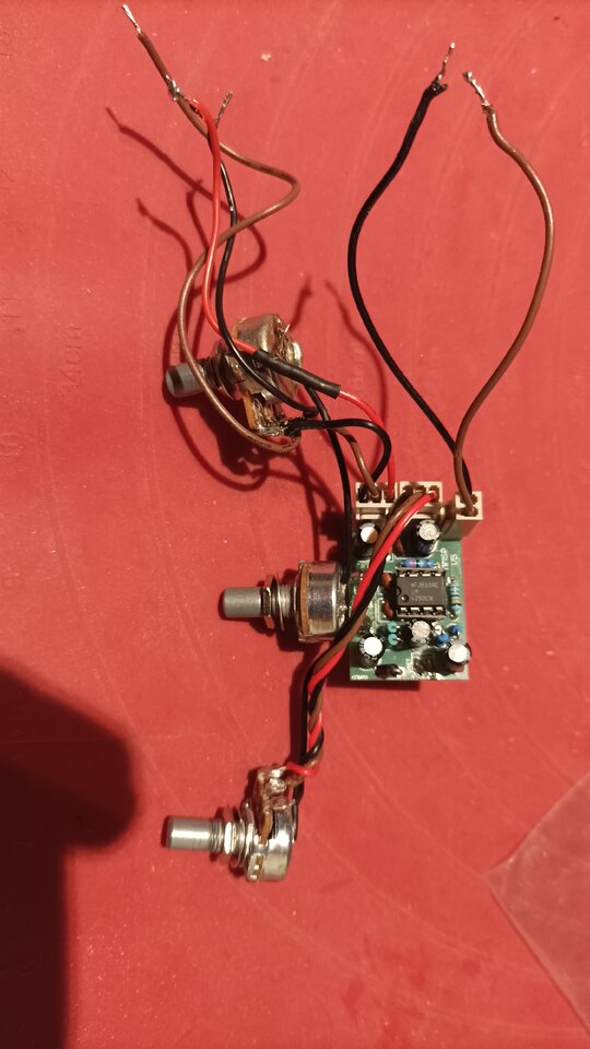

Schluss, Aus, fertig! Das Ding von Musikding ist wieder ausgebaut. Möchte es jmd. haben? Ich verschenke es:

@Kalmar war so lieb und hat mir den Preamp gegen Versandkosten zugeschickt, jetzt läuft er!
Falls Mal ähnliche Probleme bei einem Aufbau auftreten sollten: Es gab eine kalte Lötstelle an der Öse der Platine für den Ground des Pickups.
Werkelt jetzt fröhlich in einem HB MM-85 :)

Ich habe das Dingen eben in einen FAME MM 400 eingebaut und die Pickups natürlich parallel verdrahtet.
Leider rauscht das Ding immernoch ... dann gehe ich noch mal die Erdung durch...
Oder hat noch jemand eine Idee.

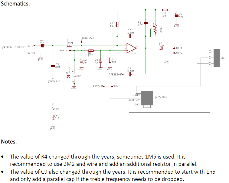

So hatte eben mal Zeit da weiter zu probieren.
Eine Erhöhung der Kapazität wirkt sich hier ja nur aus, wenn ich das Treble Poti auch aufdrehe.
Mir sind aber immernoch zu viel Höhen im Sound wenn ich das Treble Poti komplett zu habe und das Bass Poti voll auf.
Tipps?
  • #59
Tipps?
C7 größer machen.
  • #60
C7 erhöhen führt eher zum Verlust beim Tiefenboost.
Die Deutliche Erhöhung von C9 könnte ich höchsten soweit treiben, dass es ein Mittenboost wird.
Die Höhen bekomme ich irgendwie nicht runter.
