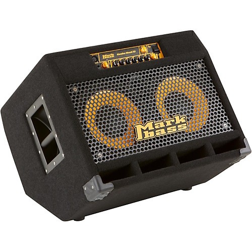

der eigene Monitor. Also ein aktiver Wedge ganz für Dich alleine. Den tust Du vor Dich, dann hörst ihn nur Du,
D.h. im Endeffekt: Der Sound für diesen Monitor käme dann aus der PA, ich habe keine Regelmöglichkeiten?
also nutze ich da meine SWR Bassmonitor Box samt kleinem GK MB200. Klingt genial und reicht für die Beschallung der Band. Also: Wedge-Lösungen dieser Art kann ich wärmstens empfehlen!
Genau !
Sowas zb wäre der idealzustand
(das gibts auch als 1x12 wedge-combo):
eigener wedge-combo, vor mir :mmmh::

Wobei: Wedge ist nicht gleich Wedge und damit auch immer gut!

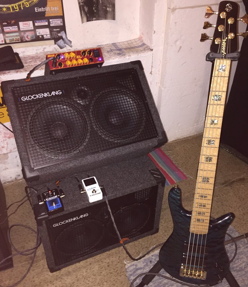

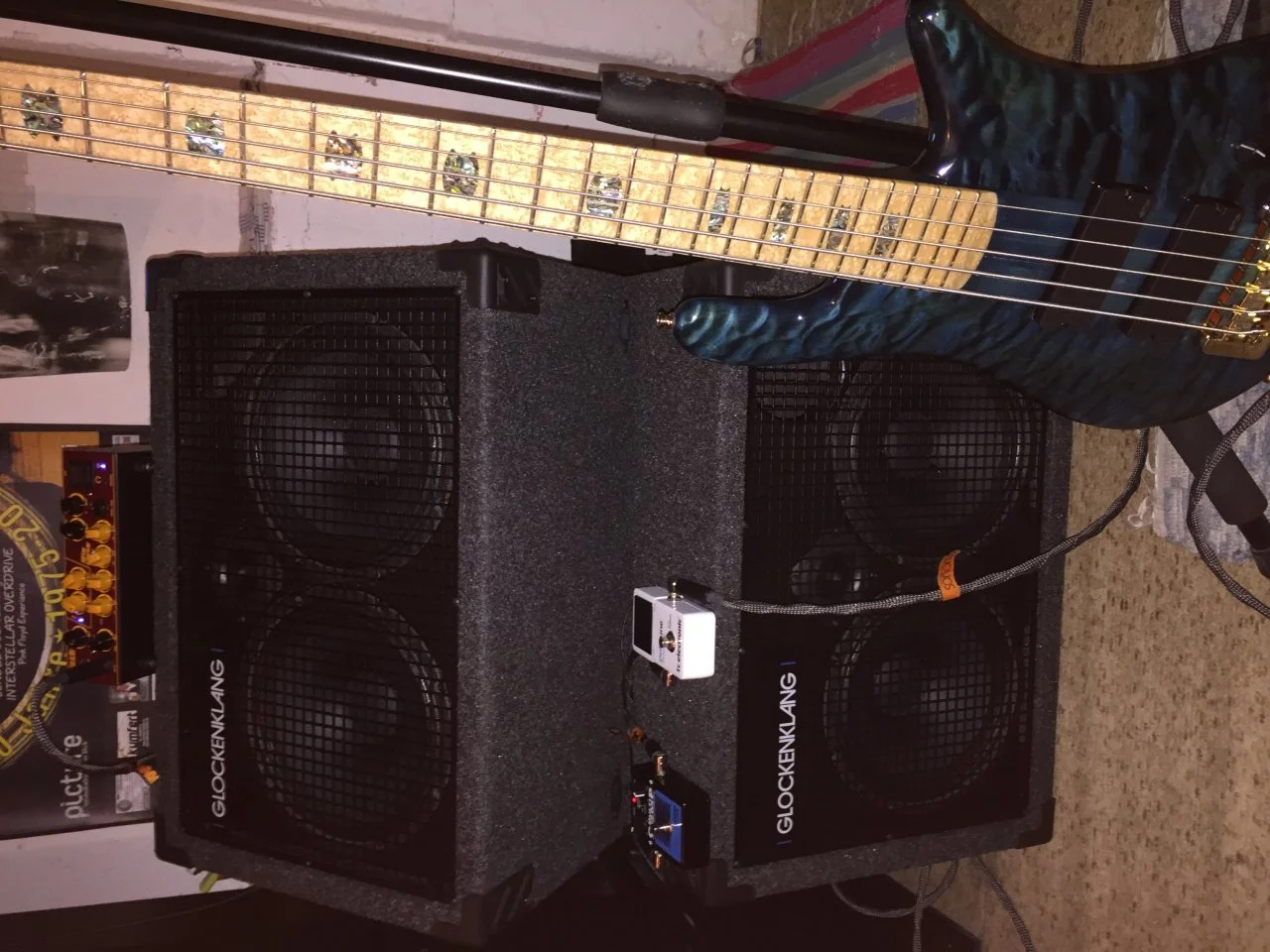

Seither habe ich keine Probleme mehr mit der Hörbarkeit vor allem auf kleinen Bühnen direkt vor der Anlage. Optimal!!
  • #37
Und der Markbass hält an der Glockenklang nur über die Gummifüße, oder hast Du Klettband auf der Unterseite angebracht? Ich habe für meinen GK MB200 zwei Winkeleisen an den vorderen Gummifüßen angebracht und hänge den Amp ebenso an meinen SWR Bassmonitor.
  • #38
Ich habe den Big Bang in der passenden Markbass Tasche drin. Am hinteren Deckel befindet sich Klettband und dann mache ich zusätzlich noch einen Gummispanngurt über den Amp und hänge den an beiden Boxengriffen ein.

also die Kiste kann ich leider gar nix anfangen. Wir haben die in einem unserer Proberäume in der Firma, da hab ich gar nix gehört, wenn meine 2 Gitter angefangen haben zu spielen. Selbst als Monitor kam ich nicht damit zurecht. Hab jetzt ne FMC 212 und GK 400 da stehen, das funktioniert......
