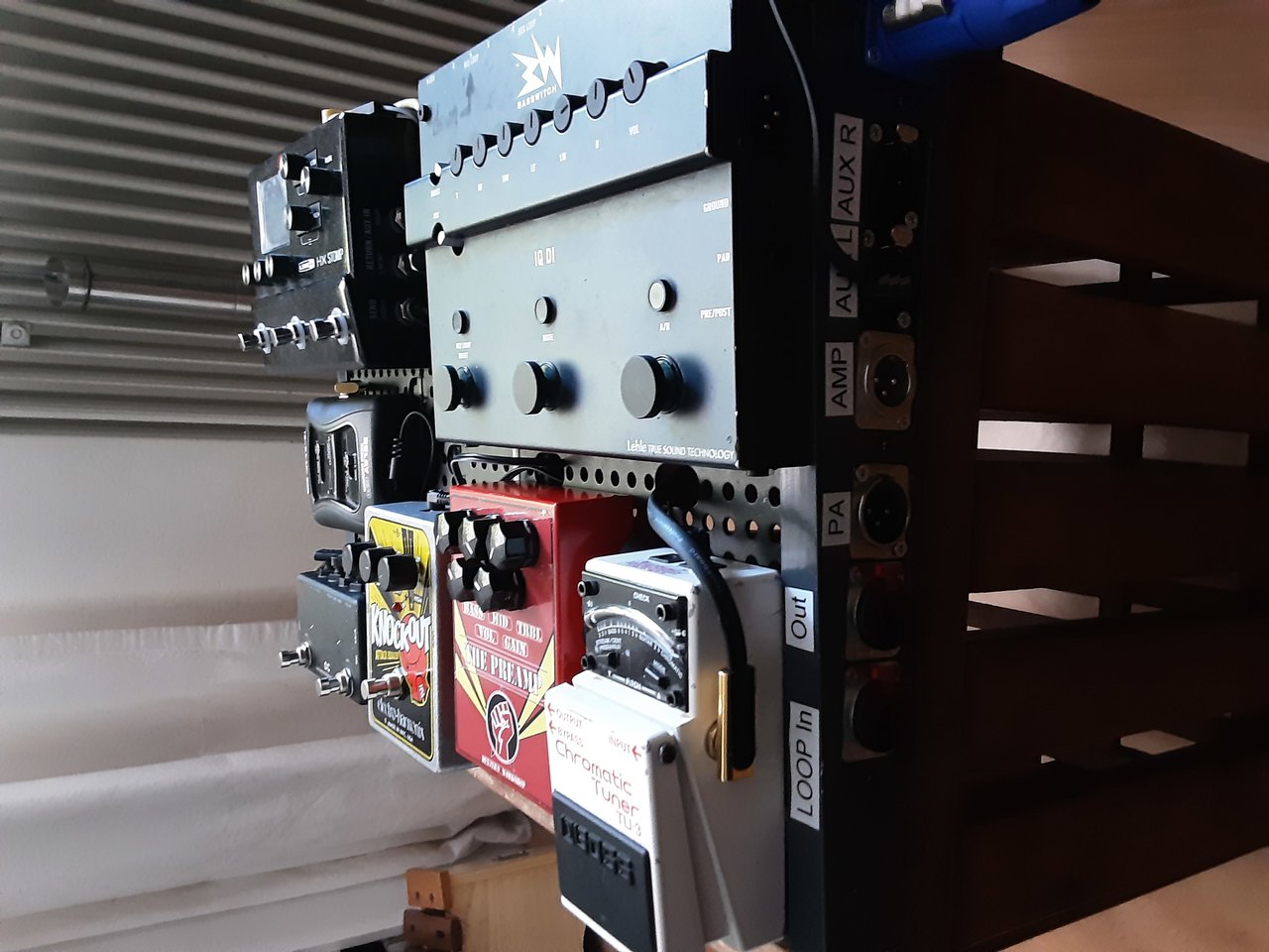

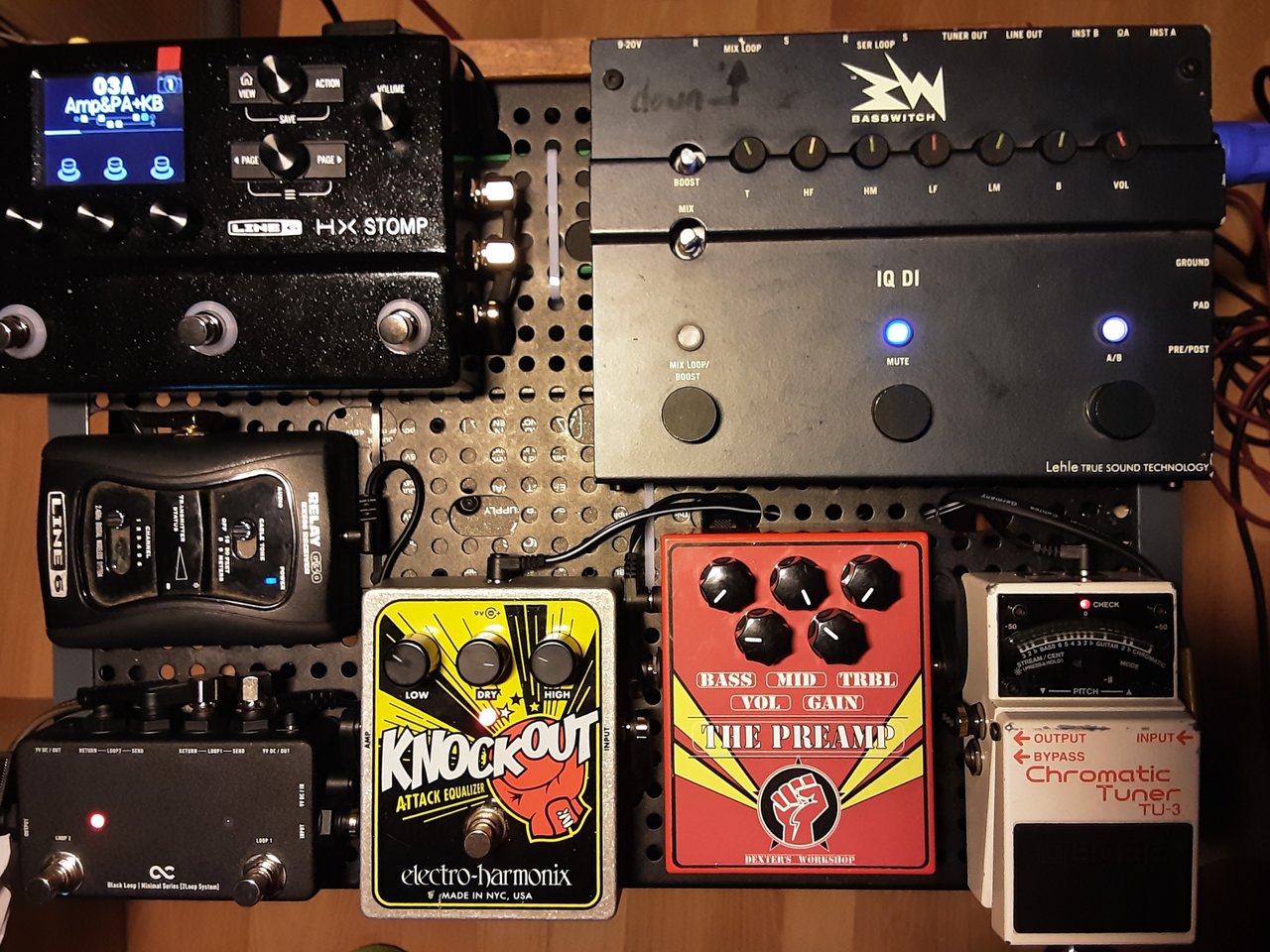

Hab es so gemacht: Novation (leider kein Moog) in der Basswitch, von da (DI) zum PA und 1x zum Stomp. Im Stomp mische ich E-Bass und Novation damit ich den Novation über mein Amp höre. Den (externe DI)Ausgang vom Stomp ist E-bass only damit ich den Tontechnik unabhängig was schicken kann.
Auch fein dass ich am Basswitch was eq'en kann ohne dass ich der Tontechnik auf die Nerven gehe (DI is pre-out).
