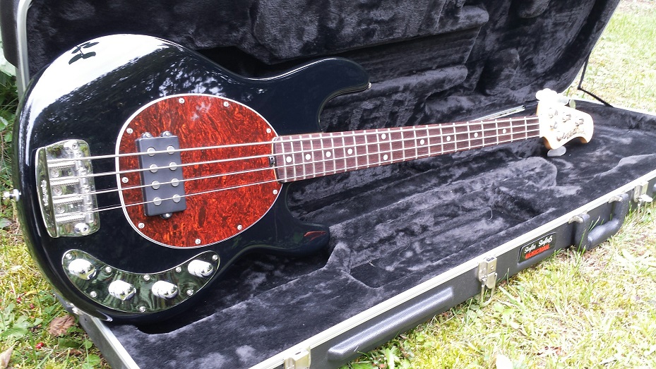

Bevor der Thread einschlĂ€ft hier mal ein Bild von meinen gerösteten TĂŒrkisen :)

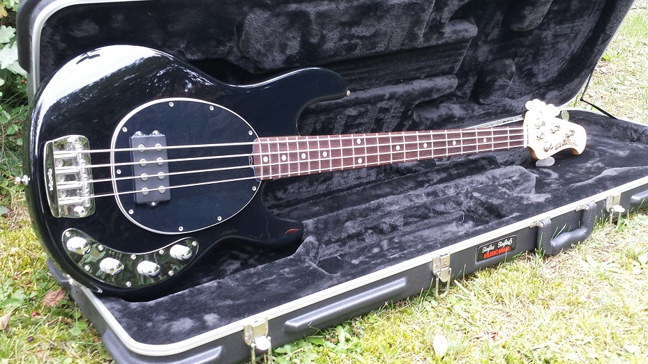

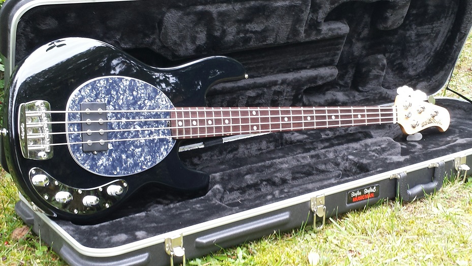

Noch ein paar Musicman-Fotos, die ich mal mit einem frĂŒheren SR4 vor dem Verkauf gemacht habe ....
