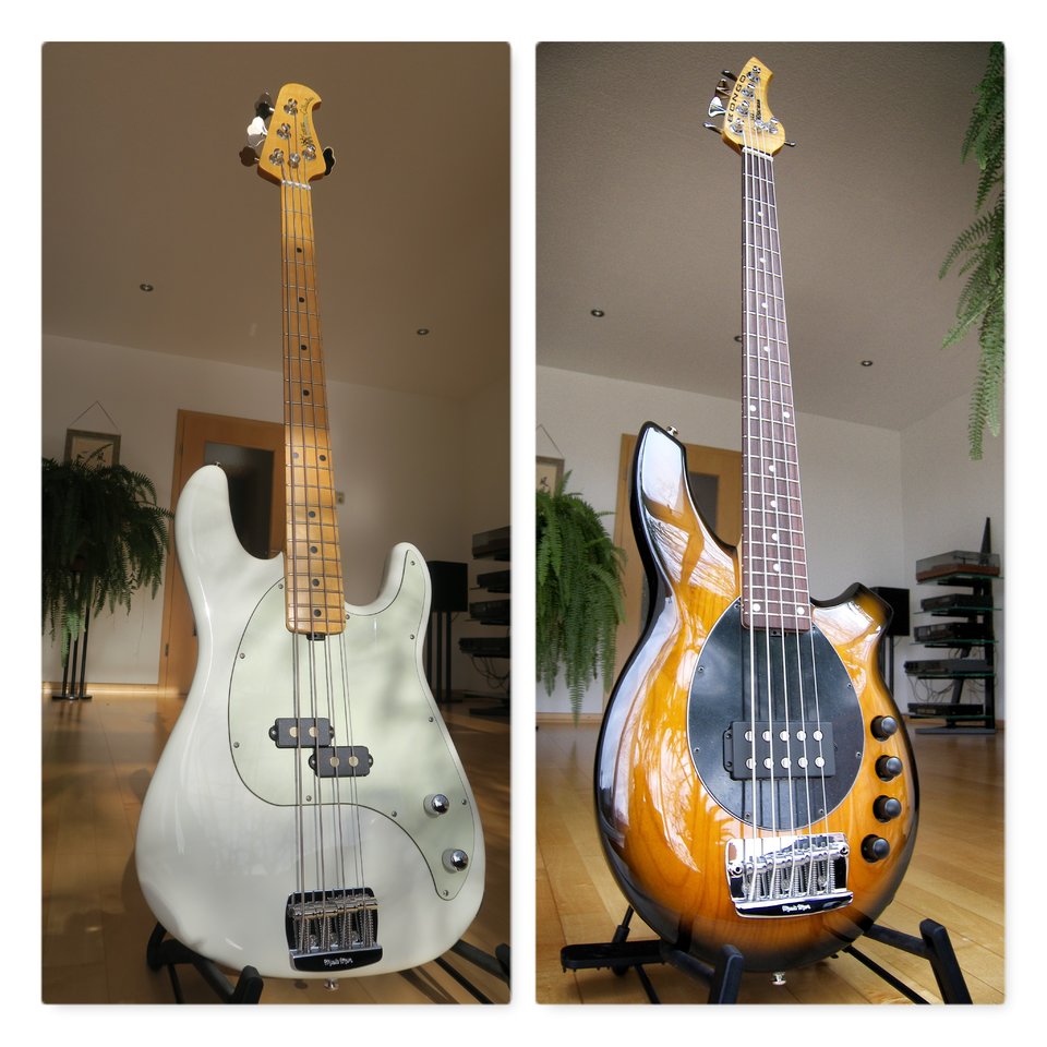

Gut, dass die GeschmÀcker verschieden sind 8D
Mir hat diese Korpusform in Kombination mit dem Pickguard noch nie gefallen... 🙈
Aber mir gefÀllt ja auch der Bongo :cool::nix:

....und mir gefallen beide ! :-)

  • #20.064
Ein Bongo in Sunburst ist ja schon ein Widerspruch in sich, sieht aber schweinegeil aus! :great:

  • #20.065
Danke!
Die Farbe heißt " Vintage Tobacco Burst", also "Vintage" beim Bongo ist noch paradoxer :D

  • #20.066
Danke!
So'n Paradoxon habe ich auch: Big Al 5 in Vintage Sunburst...
Ich hÀtte ihn so gern in einer knalligen Farbe gehabt, am liebsten 'Tangerine Pearl'.

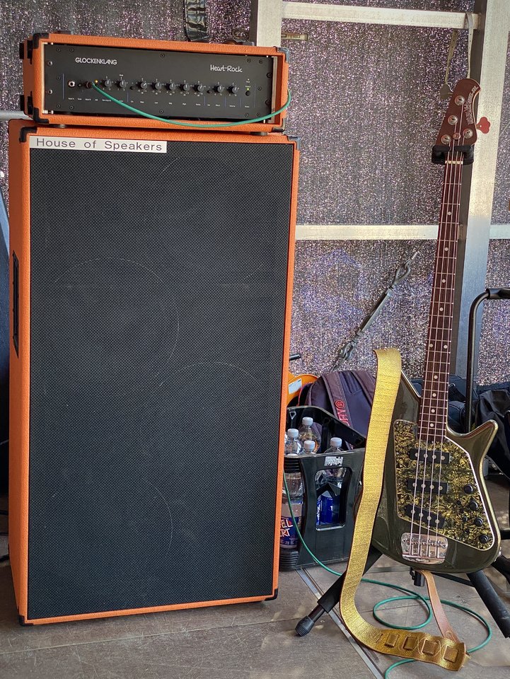

  • #20.073
Endlich darf er mal wieder laut werden
