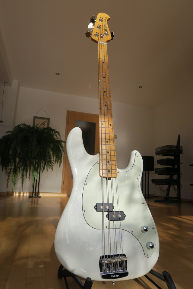

Das macht die Suche nach diesem seltenem Exemplar nicht einfach.
Hier in der Schweiz wurde vor einiger Zeit ein solcher Bass angeboten.
Teuer erschien er mir nicht, glaube um die 1200 CHF.
Wenn ich mich recht erinnere war er in Natur, also Esche. Sicher bin ich mir aber nicht.
Aber irgendwie wirkte er mit dem Carbonhals unharmonisch. Für mich passte das irgendwie nicht so recht zusammen.
Klassischer Stingray mit einem Carbonhals ... das wirkte auf mich einfach seltsam gebastelt.
Damals habe ich noch nachgelesen was von den Cutlass Bässen zu halten ist. Zu meiner Überraschung soll es tatsächlich verzogene Hälse gegeben haben.
Ich meine er stand sehr lange zum Verkauf, drum gerissen hat man sich also nicht.

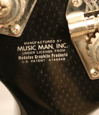

P.S.: der von @FenderOli gepostete Herstellerstempel würde ja darauf hinweisen, daß MuMa die Hälse selber und nur unter Lizenz von Modulus gefertigt hat....

  • #20.730
Verzogene Hälse, dagegen sollte der Carbon Hals eigentlich immun sein. Der Bass von Benny war völlig ok als ich ihn mir 2017 angesehen habe. Ich mochte die Haptik des Halses überhaupt nicht und der Bass war auch sehr schwer. Für Benny war er 10 Jahre lang die erste Wahl.
