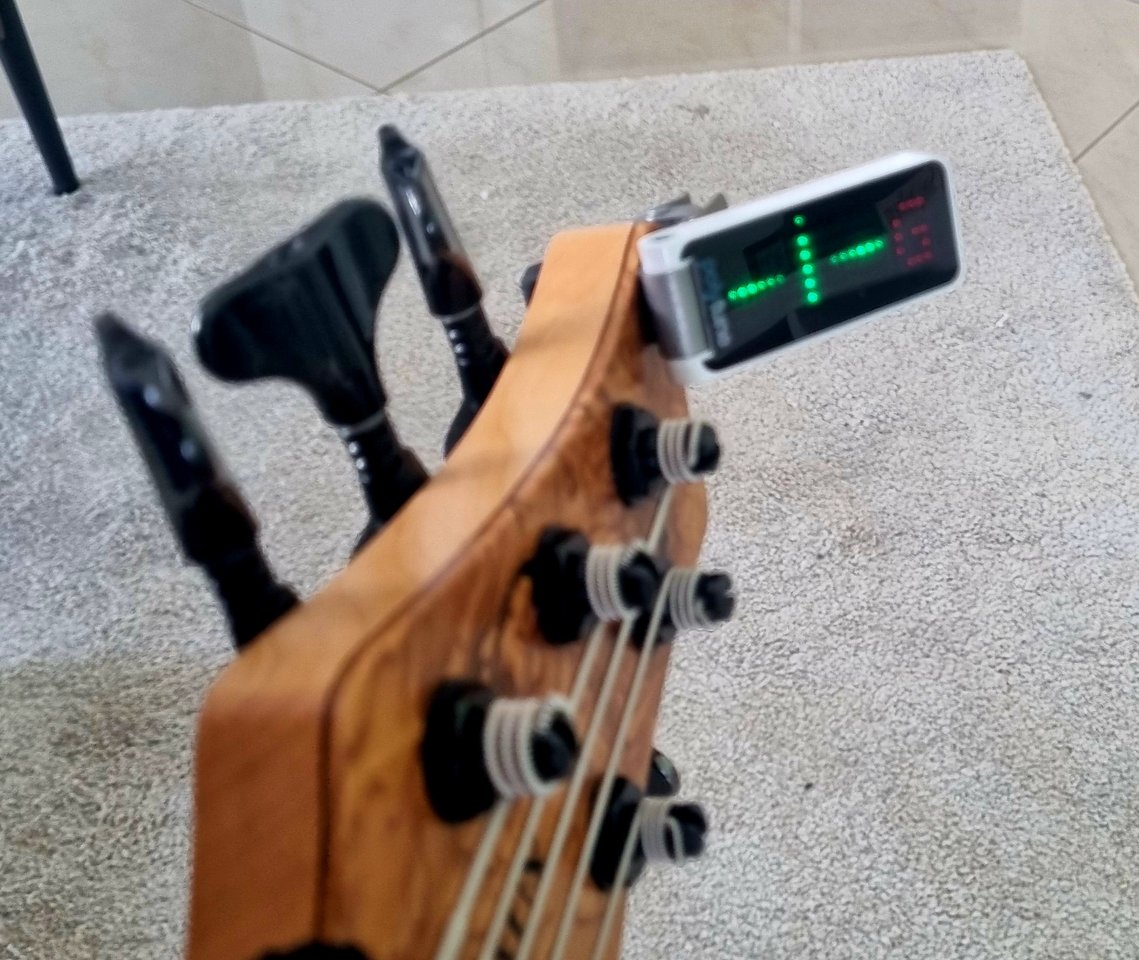

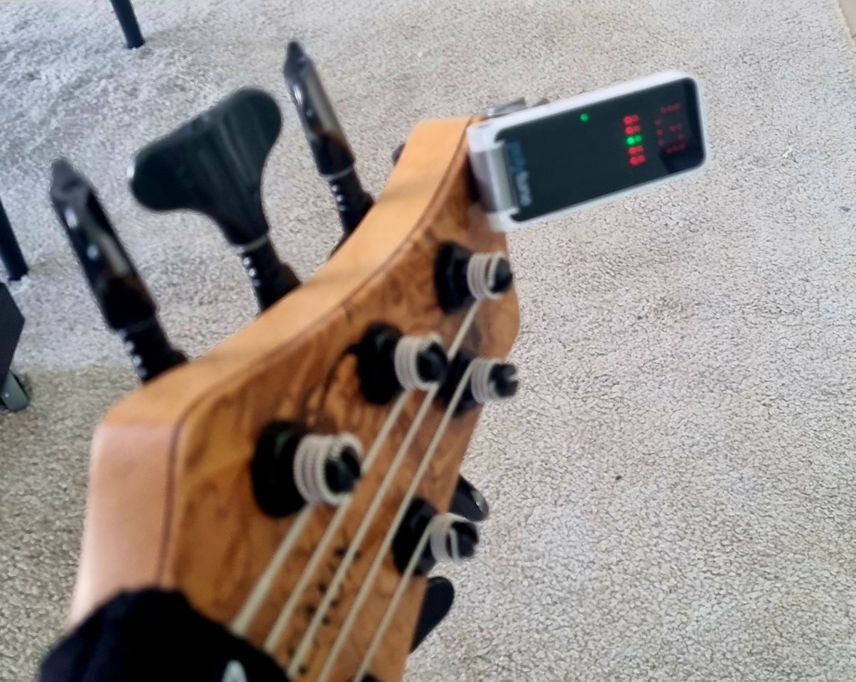

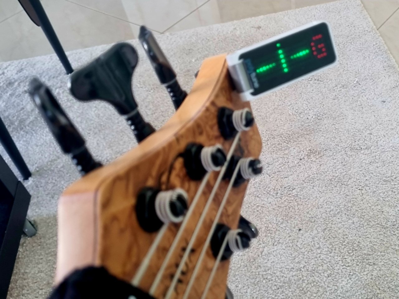

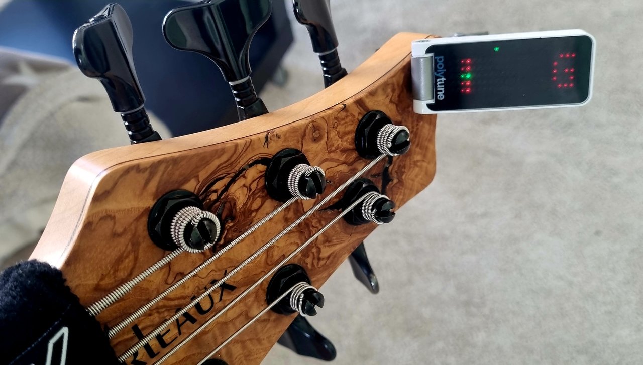

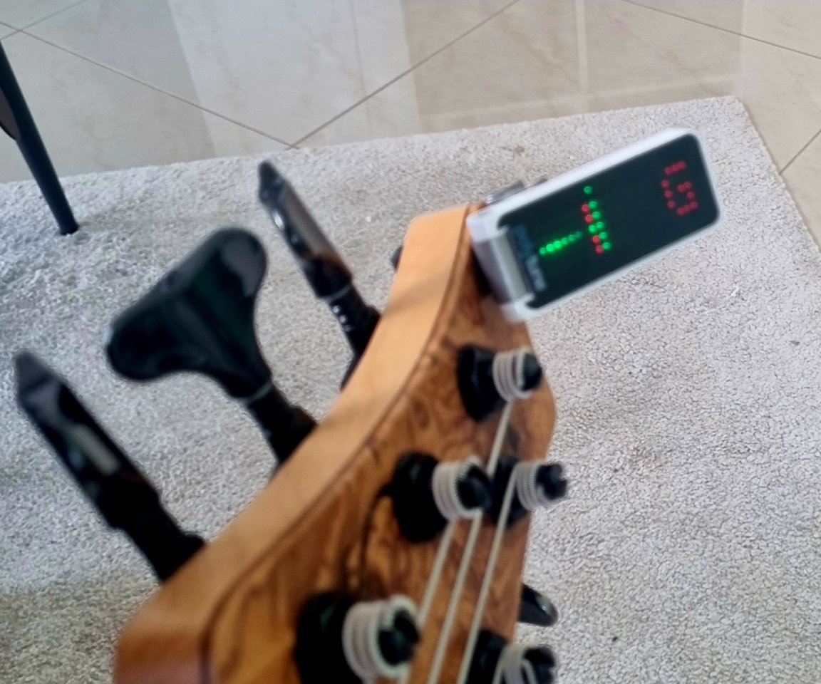

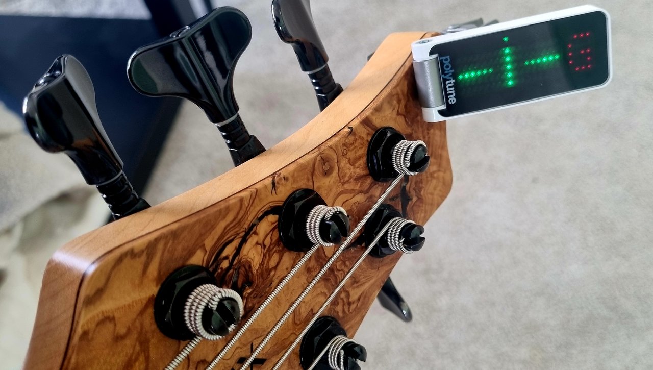

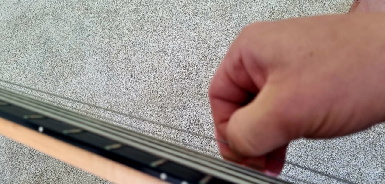

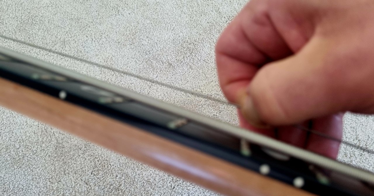

So, einfach weil ich gerade Zeit habe....
Stimmen von (Tonhöhe) unten nach oben, Saite mehrfach kräftig gezogen und Stimmung überprüft:
Das ganze nochmal, nur jetzt wird die Tonhöhe von oben nach unten gestimmt:
Ich glaube ich muss mal den Gerade Marleaux anschreiben, was er da für einen Mist baut... ;) Oder liegt es am Nullbund, der klemmt? Oder an den schlechten Schaller-Mechaniken?

  • #120
Mit dem Sattel scheint was nicht zu stimmen ;-)
Ja, der klemmt hinter dem Nullbund. Aber nur in eine Richtung...
Werde dem Gerald gleich schreiben, was er da für ein Teufelszeug verbaut... ;)
...gell, ich bin euch mal wieder schön auf dem Leim gegangen, was? :rolleyes:
...und ich merke es mal wieder erst dann, wenn ich kurz vorm Ausglühen bin...:rolleyes:
