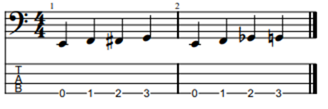

„Enharmonische Umdeutung/Verwechslung“
Enharmonische Umdeutung bedeutet, dass eine Note oder ein Ton, 2 verschiedene Namen oder Bezeichnungen bekommen hat. Ein Beispiel wäre zum Beispiel der 2.te Bund auf der E Saite. Das ist der Ton zwischen F und G. Dieser Ton ist ein Fis (F#) oder aber auch ein Ges (Gb), beides ist richtig. Man spricht auch von einem erhöhten F, oder auch von einem erniedrigten G. Das heißt derselbe Ton wird anders notiert (Notenblatt) oder benannt (klingt aber gleich), hängt davon ab, wie sich der Komponist letztendlich entscheidet das ganze niederzuschreiben (is oder es, dass ist hier die Frage, muahaha).
Erster Takt (links) mit einem F#, Zweiter Takt (rechts) mit einem Ges! Gleicher Bund (gleiche Saite) = selber Ton (siehe TABs - Guitar Pro setzt dann auf dem G im zweiten Takt ein sogenanntes Auflösungszeichen davor, damit wir nicht wieder ein Ges spielen)!
Reaktionen: bassmansemi
  • #30
Als ich das endlich kapiert hatte, kam mir unweigerlich das Bild von einem Grüppchen Musikern aus dem Mittelalter (mit schicken weißen Perücken, die irgendwann krumm und schief sitzen) in den Kopf, die sich anfangen zu streiten und irgendwann handgreiflich werden und sich prügeln, weil sie sich nicht einig werden, ob der Ton zwischen F und G nun etwas höher klingt als ein F, oder etwas tiefer als ein G. Bis der Dirigent dazwischen geht und erklärt, dass beides richtig ist, damit er endlich weiter musizieren darf (ich weiß, kindisch und historisch falsch, aber meine Eselsbrücke).
Das man dadurch auf dem Notenblatt eine leichtere Lesbarkeit erreichen kann, meine ich verstanden zu haben. Mein Beispiel oben hätte zum Beispiel unnötig viele Vorzeichen/Auflösungszeichen, wenn wir ein Ges notieren würden. Aber was gibt es noch für Vorteile der enharmonischen Verwechslung, oder ist das alles nur kokolores und mein obiges Wissen reicht mehr als Dicke??

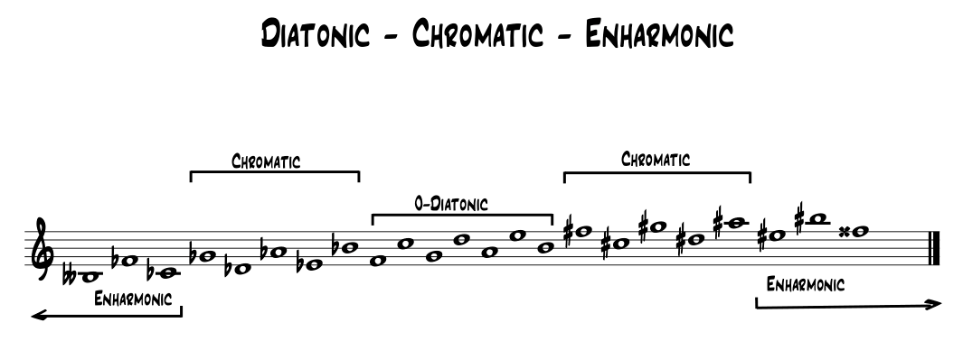

Eigentlich handelt es sich bei der Auflistung der Tonarten in Quintabständen nicht um einen Zirkel, sondern um ein Endlosband das sich nach beiden Richtungen (in die "b" und die "#" Richtung) ausbreitet (siehe Grafik). Um aber unnötig schwierig lesbare Enharmonik (Doppeltkreuze und Doppelbe's) zu vermeiden kommt die enharmonische Verwechslung ins Spiel.
"O-Diatonic" bedeutet, das sind die Töne der Tonart mit Null Vorzeichen, also C Dur. Rückt man nun die Siebentonreihe einen Ton weiter nach Rechts kommt mit dem neuen Ton F# Chromatik ins Spiel. G Dur wäre die nächste Durtonleiter in Richtung Kreuztonarten.
So könnte es ewig nach Rechts weitergehen. Aber beim Eintritt der Enharmonik macht man im normalen Musikbetrieb eine Zäsur und springt an den äußeren Rand der linken Chromatik und landet bei Ges. Das nennt man dann enharmonische Verwechslung und nicht Umdeutung.
Reaktionen: EADG und Irrlicht

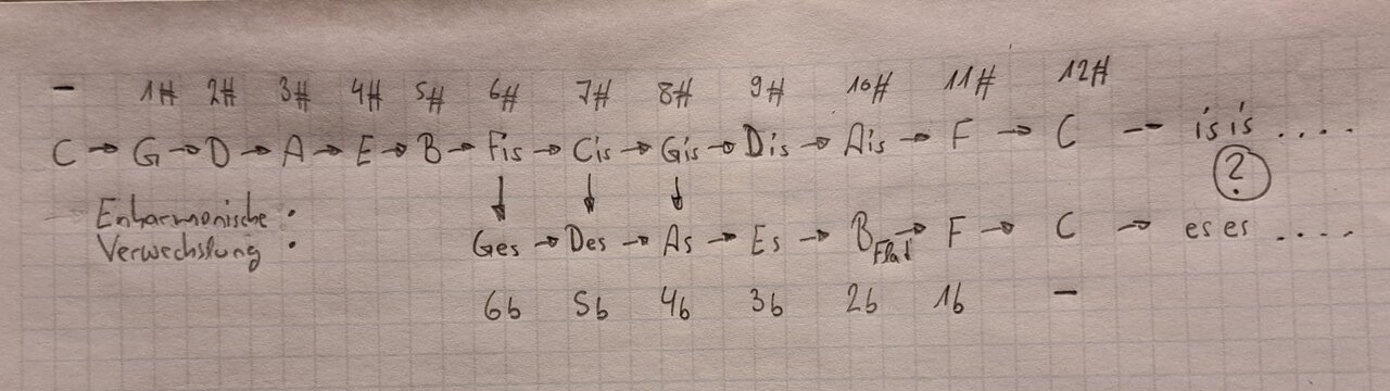

Hallo @Drop2, wenn ich deine Grafik richtig verstanden habe, müsste dass dann ungefähr so aussehen, wenn ich es aufdrösel (für Dur):
Und wie passen dann die Doppel # und b da hinein (mein Fragezeichen nach dem 12.ten # vielleicht)?
