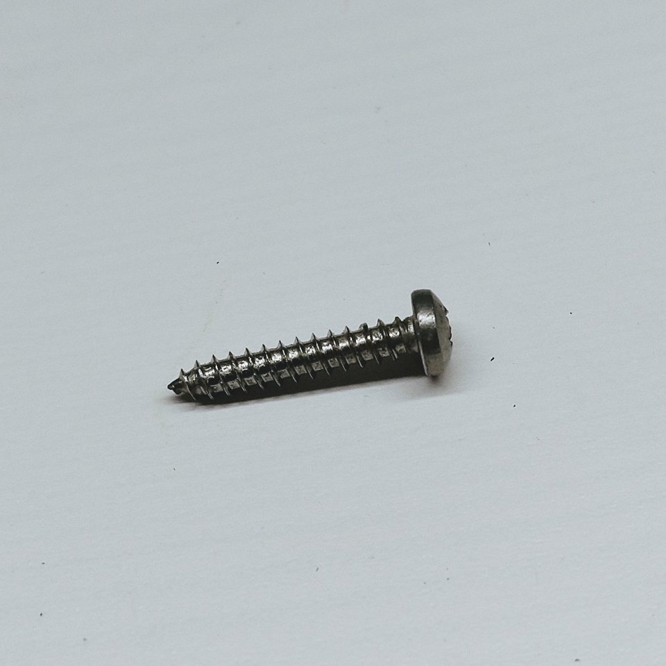

Linsenkopf haben die originalen nicht:
Das sind Blechschrauben. Die heißen so, weil man sie in Blech schraubt. Sie haben eine dicke "Seele" und ein schwaches Gewinde.
Ich würde Holzschrauben aka Spax verwenden; die haben eine dünne Seele und ein breites Gewinde. Sie verdrängen und brechen weniger Holzfasern und schneiden ein schönes Gewinde in Holz.
Der richtige Kopf heißt Rundkopf oder häufiger "Panhead".

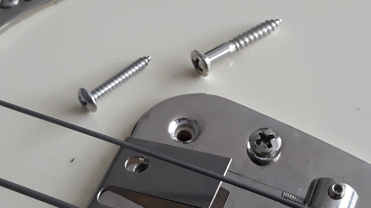

  • #102
Siehe ein Post über dir. ;-)
Die MuMa-Schrauben sind Maschinenschrauben. Bei Fender geht traditionell alles direkt ins Holz. :D

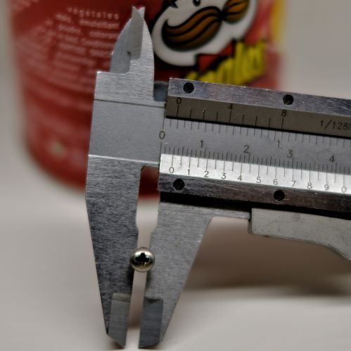

Weil ich meinen Mute-Rechen noch nicht habe: welchen Durchmesser haben die Stellschrauben denn bei 16 mm Länge?

  • #112
Schrauben sind da. War ein Griff und klo. :D
Viel zu klein und dünn. Ich muss selber zum Schraubenfachgeschäft. ;)
Reaktionen: French
  • #113
Viel zu klein und dünn. Ich muss selber zum Schraubenfachgeschäft. ;-)

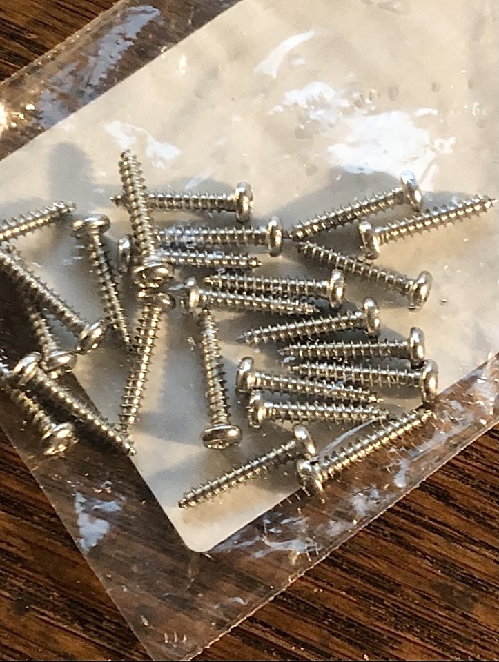

Hätte hier noch 25 Stück M3x16 mit Linsenkopf unten flach liegen. Edelstahl.
Würden die für Euch passen?
Reaktionen: TomW und French

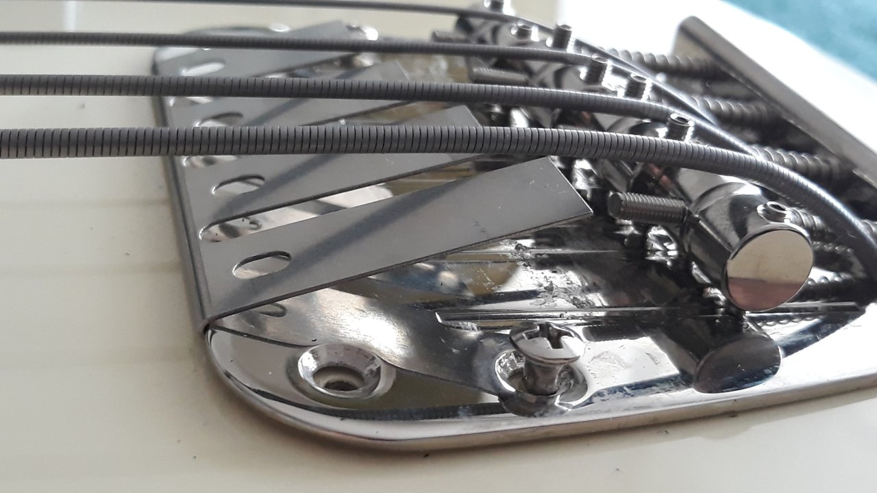

  • #116
die vier kleinen Bridge-Schrauben (die in Richtung des Tonabnehmers angebracht sind) durch den Rechen durchsschrauben
Genau.
Also nochmal zur Montage:
1) Saiten entspannen
2) Die vier vorderen Befestigungsschrauben der Bridge lösen (die größeren seitlichen)
3) Die vier kleinen Schrauben unter den Saiten ganz rausdrehen
4) Den unteren/kürzeren Schenkel des Rechens unter die Grundplatte der Bridge schieben
5) Die Die vier großen Bridge-Schrauben wieder anziehen
6) Die kleinen Schrauben durch die Löcher in den Dämpferzungen und der Bridgplatte reindrehen
7) Saiten stimmen
8 ) Mit den kleinen Schrauben die Dämpferzungen so weit hoch/runter drehen, bis die gewünschte Dämpfung erreicht ist
Reaktionen: TomW, Moulin, bassilisk und 2 andere
