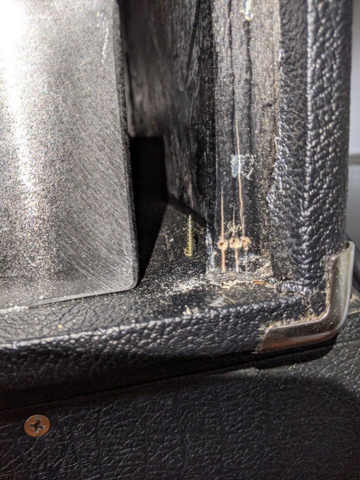

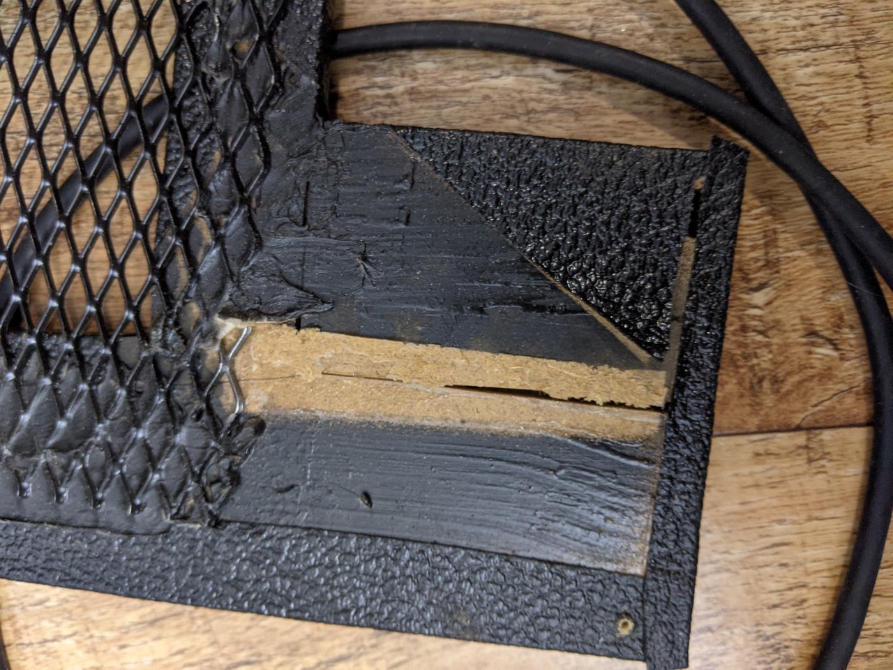

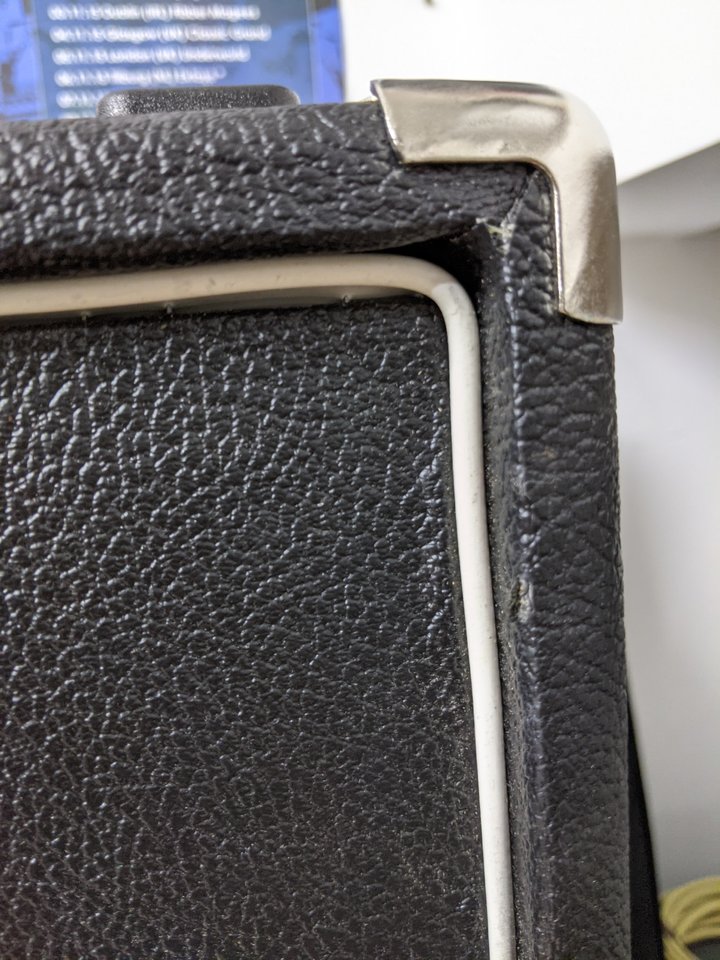

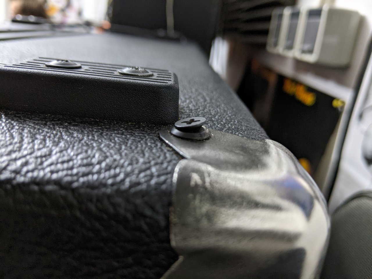

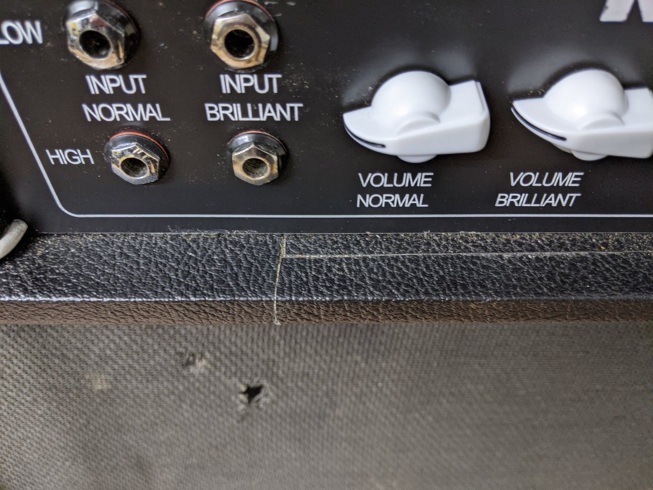

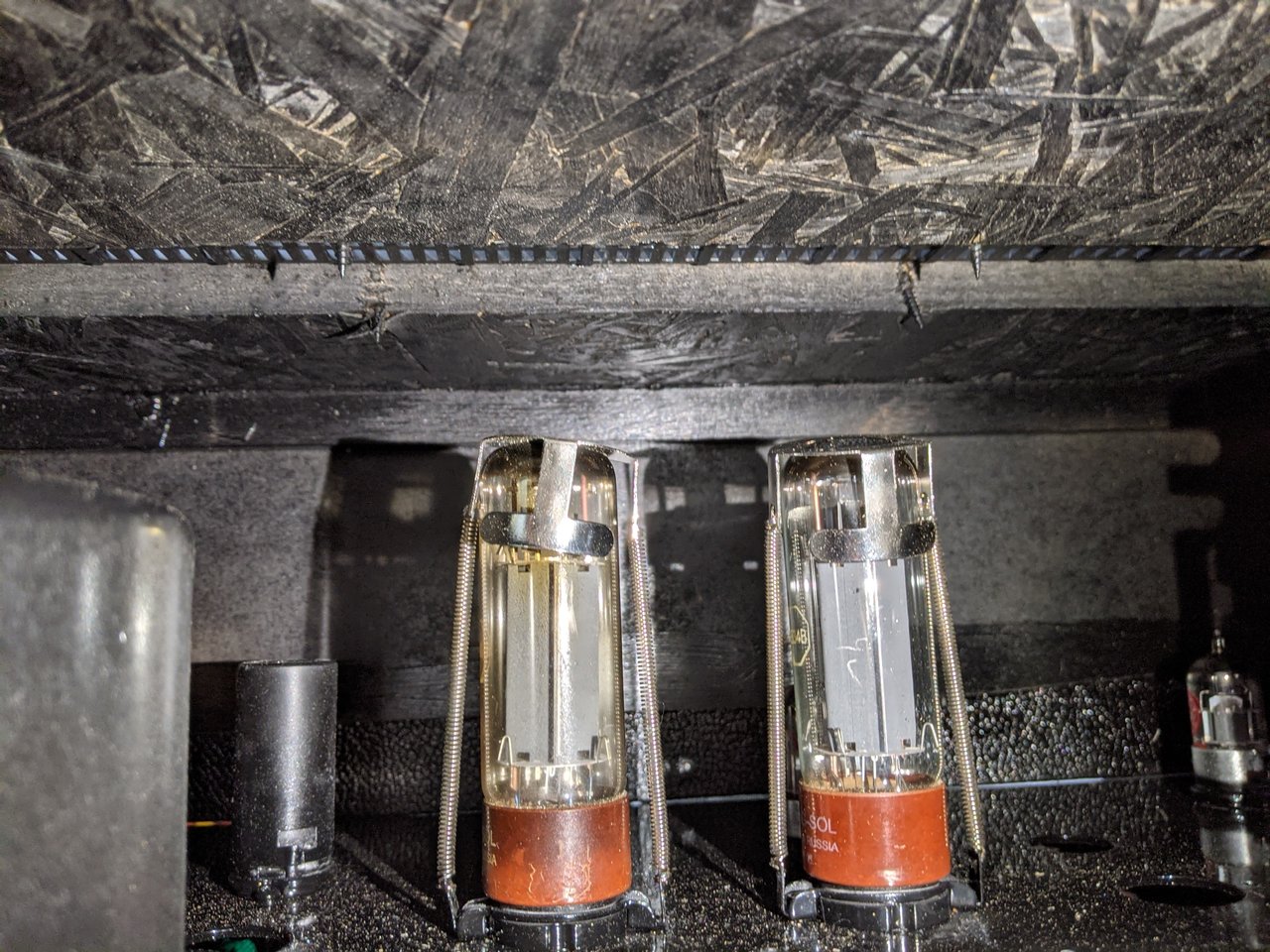

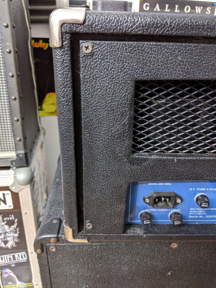

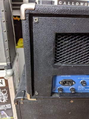

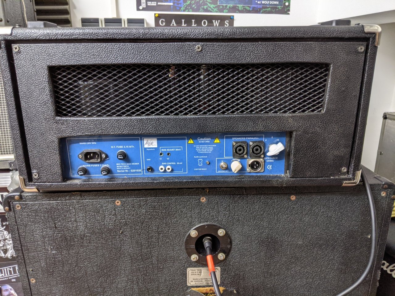

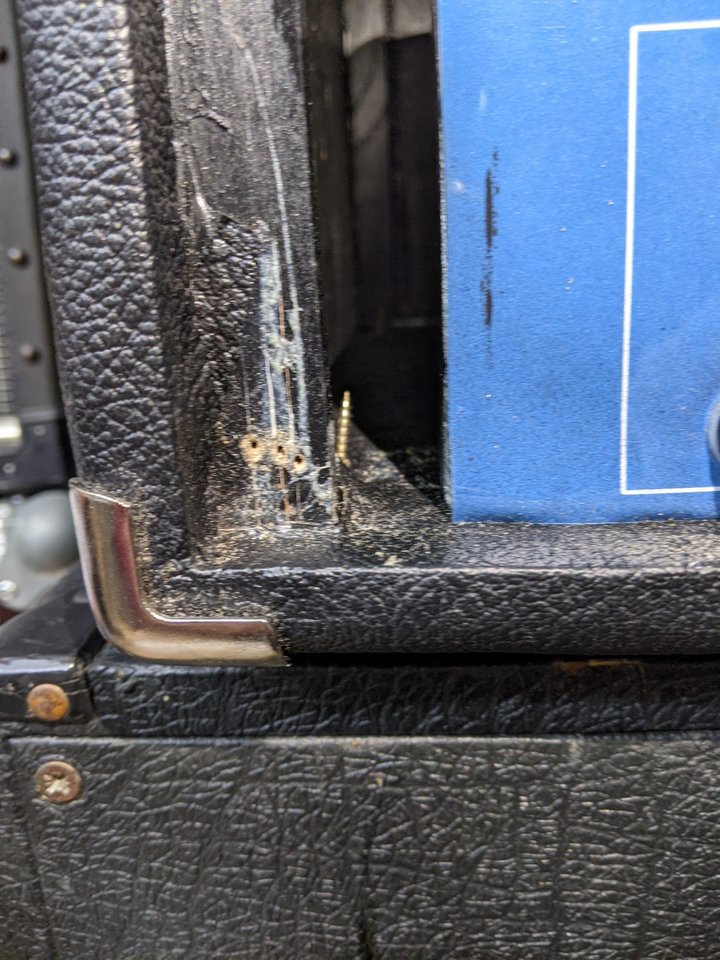

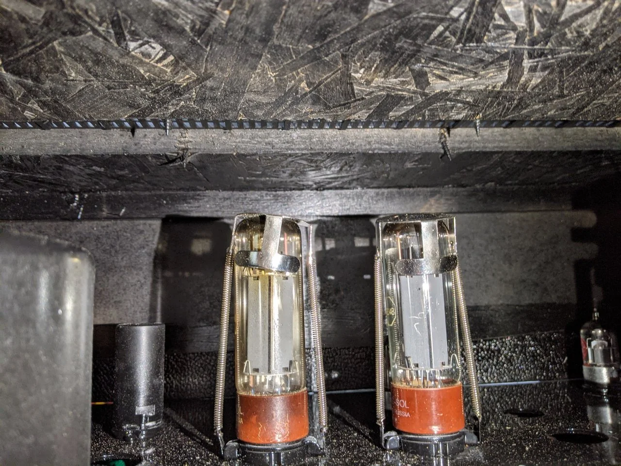

Bin ein wenig spät zur Party aber meine Erfahrung mit dem Kauf meines 50 Watt Amps aus dem Hause Weber ist ebenfalls keine Gute.
Bestellt am 16.09.21 nachdem in einem anderen Thread die 50 Watt Version für €930,- angeboten wurde, passierte erstmal lange Zeit nichts, es gab nur sporadischen Mailaustausch in dem ich mit der Lieferzeit vertröstet wurde.
Nach einem Telefonat habe ich dann vorgeschlagen den Amp bei ihm abzuholen, das ging für ihn auch in Ordnung. Abgeholt habe ich meinen Amp dann am 16.11., beim kurzen Anspielen hat der Amp gebrummt ohne Ende, er hat ihn dann innerhalb einer Stunde repariert (war etwas essen, war ok) und der Amp hat funktioniert. Ausgemacht waren bei meinem Amp Kombibuchsen (Klinke+Speakon), da ich den Amp auch als Gitarrenamp verwende und die wenigsten Gitarrenboxen haben Speakonbuchsen. Die vereinbarten Buchsen hatte mein Amp nicht, blöd gelaufen. Mit der miesen Tolexverklebung hätte ich leben können.
In der ersten Probe funktionierte der Amp eine Stunde, danach kam kein Piep mehr raus. Ich habe leider keine Fotos vom Innenleben aber dafür vom Gehäuse. Die Rückblende hat eine Passform jenseits von Gut und Böse, sämtliche Schrauben wurden ohne Vorbohren in das Multiplex geschraubt (dementsprechend gibts auch keine gerade Schraube). Die Vorderseite des Chassis hat Kratzer, an einigen Stellen ist ein schwarzer Farbfilm zu sehen, die Schrauben sind hier und da ein bunter Mix.
Nach schriftlicher Reklamation kam nach zweimaligem (!) nachhaken die Info, er könne den Amp nicht zurücknehmen, da es sich um eine Sonderanfertigung handelt. Reparieren sei kein Problem, ich soll den Amp zurückschicken. So weit so gut aber ich wollte nicht in Vorleistung gehen und auch noch die 25€ für den Versand bezahlen, also wieder zäher Schriftverkehr bis er mir die hinfälligen Versandkosten und auch den Betrag für die anstehende Rücksendung überwiesen hat. Er hat eine Frist bist zum 15.01. gesetzt bekommen, bis dahin muss der Amp repariert ankommen oder ich eine Info haben wie der Stand ist.
Ich bin auch einfach nur unfassbar enttäuscht wie jemand so etwas verkaufen kann. Ich befürchte das der Amp nach der Reparatur auch nicht meinen Wünschen entspricht. Ich musste auch erst rechtliche Schritte androhen bis überhaupt etwas passierte bzw. eine Antwort kam. Ich bin leider auch nicht sonderlich fit was Elektrotechnik angeht und habe tatsächlich etwas Angst davor, einen nicht sicheren Amp zu erhalten.
Der 200er eines Freundes sieht im Vergleich zu meinem richtig gut aus, funktioniert seit Jahren ohne Probleme und klingt großartig - das war der Grund bei dem Angebot zuzuschlagen. Ich hätte echt nicht gedacht, das die Nummer Hiwatt Nachbau aus Deutschland so nach hinten losgeht...
Wenn es bald was neues gibt melde ich mich hier :-)
@cfortner gibt es etwas Neues?
Reaktionen: LovinRomance, Behzi, OliB. und 10 andere
