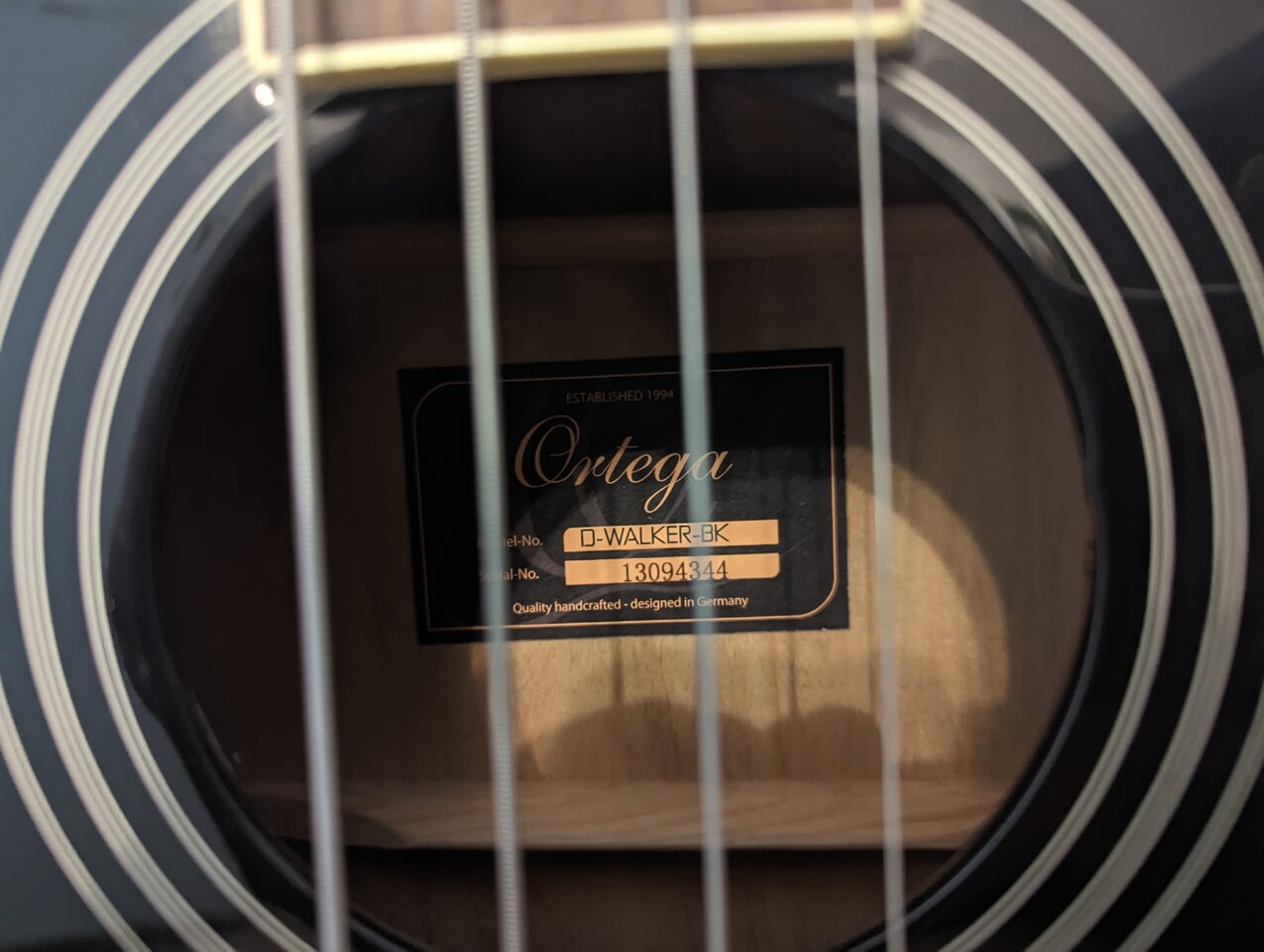

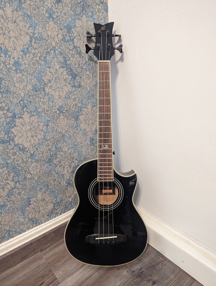

Guten Tag zusammen,
Frohes Neues 😊
Ich habe einen Akustik Mini Bass.
Ortega D-Walker.
Den habe ich vor langer Zeit, bei Abholung eines anderen Basses geschenkt bekommen.
Leider war die Elektronik im Eimer und nur noch teilweise vorhanden.
Nun möchte ich das Miniteil zum Leben erwecken.
Deswegen meine Frage an euch.
Welche Elektronik könnte ich einbauen?
Die original Elektronik ist nur noch vereinzelnd zu bekommen.
Ich wĂŒrde gerne eine Alternative einbauen.
Bin aber völlig ĂŒberfordert auf was ich achten sollte.
Habt ihr eine Idee?
Was kann ich kaufen, was dann auch funktioniert.
Vielen Dank erstmal!
AnhÀnge
Wenn du ĂŒberfordert bist ist die Abweichung von der Originalelektronik möglicherweise nicht der beste Plan. Um da weiter vorgehen zu können, mĂŒsstest du deine Angaben mal etwas konkretisieren:
Was genau ist im Eimer, was genau ist noch vorhanden?? Wenn der preamp fehlt, der Piezo unter der Stegeinlage aber noch da ist, wĂŒrde ich den erst mal direkt auf die Klinkenbuchse löten und prĂŒfen, ob er noch lĂ€uft. Falls ja, hast du eventuell irgend einen externen Preamp im Haus, dann nimmst du den und bist schon fertig.
Sollte der Piezo fehlen oder defekt sein, wird es schwierig, einen passenden Piezo fĂŒr unter die Stegeinlage zu finden, das Ding ist ja recht zierlich. Da kann man sich mit den Klebepiezos von k+k helfen, die funktionieren ganz gut.
Bis hierhin. Mehr Tips kommen nach mehr Infos.
