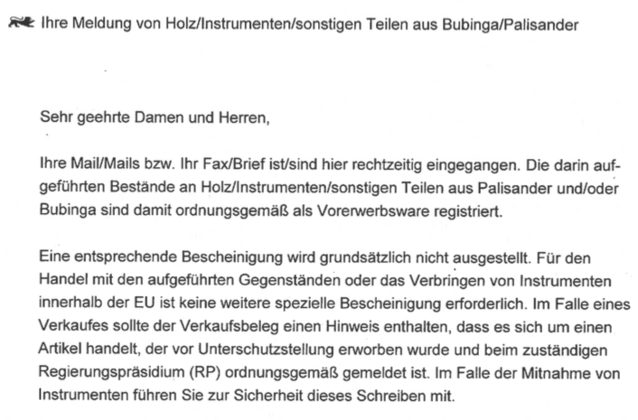

Aus dem Schreiben vom RP Baden-Württemberg, nachdem ich eine Liste meiner Instrumente mit Palisanderanteil geschickt hatte:
