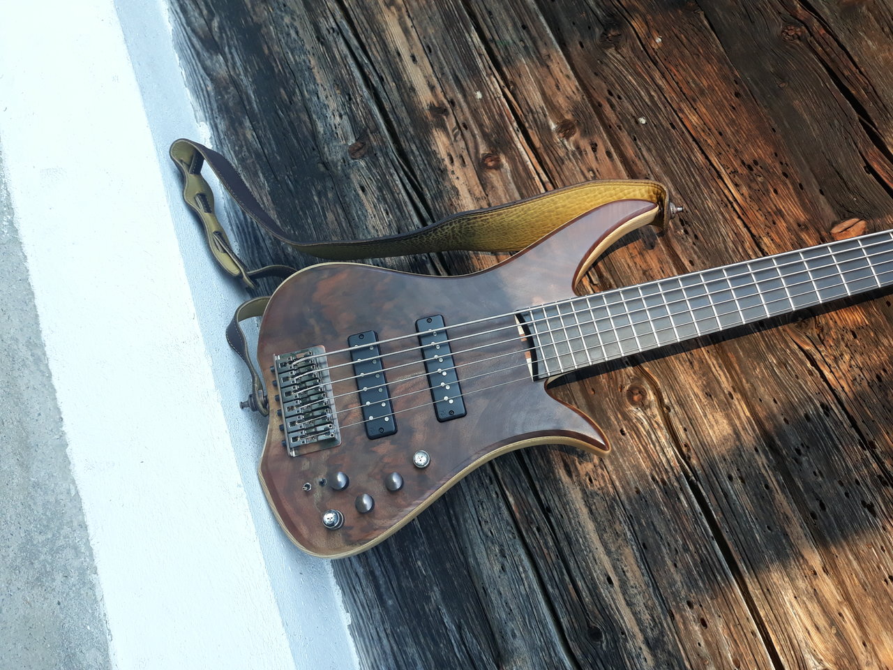

Big Split vorne, Big Rig Humbucker am Steg splitbar und seriell / parallel schaltbar. Sehr eigenständiger Sound in der Mittenposition. Soundfile folgt... 20200727_192646.webp
