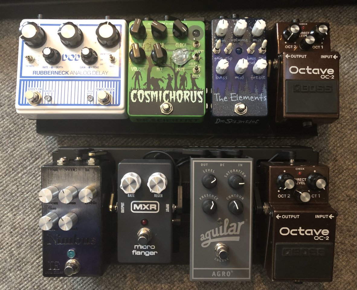

Hier mal ein fotografischer Kommentar zur Güte des OC 2 MODS von @Ratterbass. Ich kann das Teil vollkommen unbedenklich gegen den T 47 tauschen, ohne irgendwelche Einschränkungen zu haben. Und dass weder im dry kill, noch im Mix Modus. Wie geil ist das denn bitteschön? 💛👾💛

Morgen keziahj, sieht sehr schön aus. Was ist denn das für ein Mod von Ratterbass? Kann gerade garnix dazu finden.
Edit: Eventuell Vol-Reserven bei voll wet? Da fehlte mir schon etwas beim OC2. Er boostet auch etwas im True-Bypass Betrieb. Beides machte ihn für mich etwas schwierig im Umgang. Ist aber auch schon lange her. Bin mit dem 3leaf Tim-Mod + IE Sub nach wie vor als alternative zufrieden.
Die Kurzform ist die folgende (für Details einfach Chef selber anschreiben): weniger Rauschen und über ein Trimmpot verstellbare Lautstärke. Unitygain und auch mehr sind maW kein Problem. Das Ganze aber wirklich sauber ausgeführt, ohne dass die oct-2 geopfert wird oder ähnliches. Ist einfach der Idealfall.

Der Mod lässt das Bypasssignal auch in Ruhe, ist also nicht einfach ein Booster hinneran :D
Konkret passiert folgendes:
Die Signal zum Poti hin werden abgegriffen und die Belegung der Potis so verändert, dass sie gegen Masse laufen und nicht gegen VGND. Das macht die Kiste bisschen weniger Nebengeräusche behaftet. Von den Potis zurück geht's dann in einen Summieren mit regelbaren gain. Alles kein Hexenwerk aber muss halt mal einer machen :D Platine ist auch so ausgeführt, dass sie per Stiftleiste Plug&Play verbaut werden kann. Die beiden Flachbandkabel werden abgelöst und stattdessen auf die kleine Platine gesetzt. Müssen nur Kabel zum Trimmer im Batteriefach gelegt werden und zwei Stück für Spannung und Masse.
