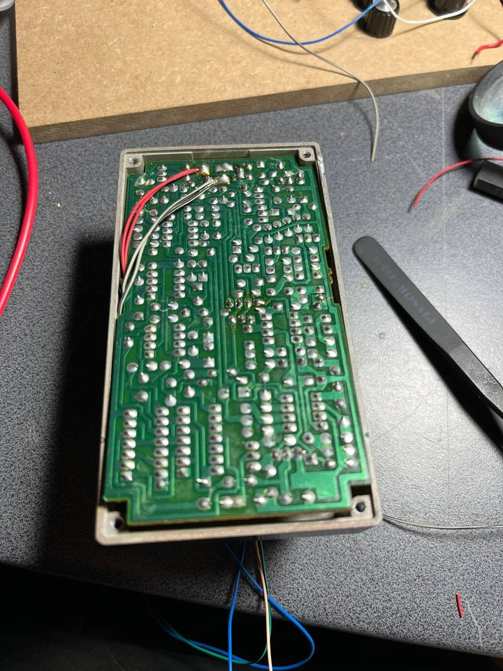

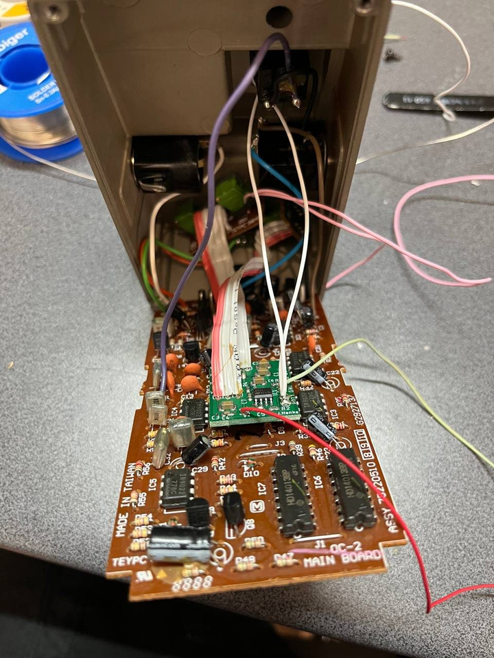

Sooo. Für die OC-2 Liebhaber:
Das Problem der relativ leisen Oktavsignale ist nix neues beim OC-2. Hinzu kommen Artefakte, wenn man den Ausgang einfach mit 'nem Booster anhebt. Besonders gut zu hören sind die, wenn man alle Regler auf Linksanschlag dreht und dann mal spielt. Brrzbrrzbrrz macht's aus dem Amp.
Mit genau dieser Problematik hat sich @keziahj konfrontiert gesehen. Wie einige hier wissen ist der gute absoluter OC-2 (und Octaver allgemein) Fetischist. Also kurzer Hand OC-2 Schaltplan rausgekramt und 'ne Lösung überlegt.
Das Ergebnis: ein einstellbarer Boost (per Trimpoti im Batteriefach), der nur die drei Nutzsignale verstärkt und gleichzeitig die Artefakte deutlich reduziert, wodurch die Oktave auch bei hohen Lautstärken sauber bleibt. Der Bypass bleibt davon unberührt und anders als bei anderen Mods, die so im Netz kursieren bleiben alle drei Kanäle nutzbar. Die Platine ist so entworfen, dass sie einfach zwischen Originalplatine und Flachbandkabel der Potis gebaut wird. Dazu noch zwei Kabel für Masse und Spannung gelegt und fertig ist die Laube. Wenn kein Fußschalter verbaut wird, bleibt der Umbau sogar rückstandslos reversibel und sogar Platz für die Batterie. Mit natürlich nicht mehr.
Positiver Nebeneffekt, der direkt mit genutzt werden kann: durch den Mod sind die Potis DC-entkoppelt, wodurch das Ausschalten des Clean-Signals per Fußschalter knackfrei von Statten läuft.

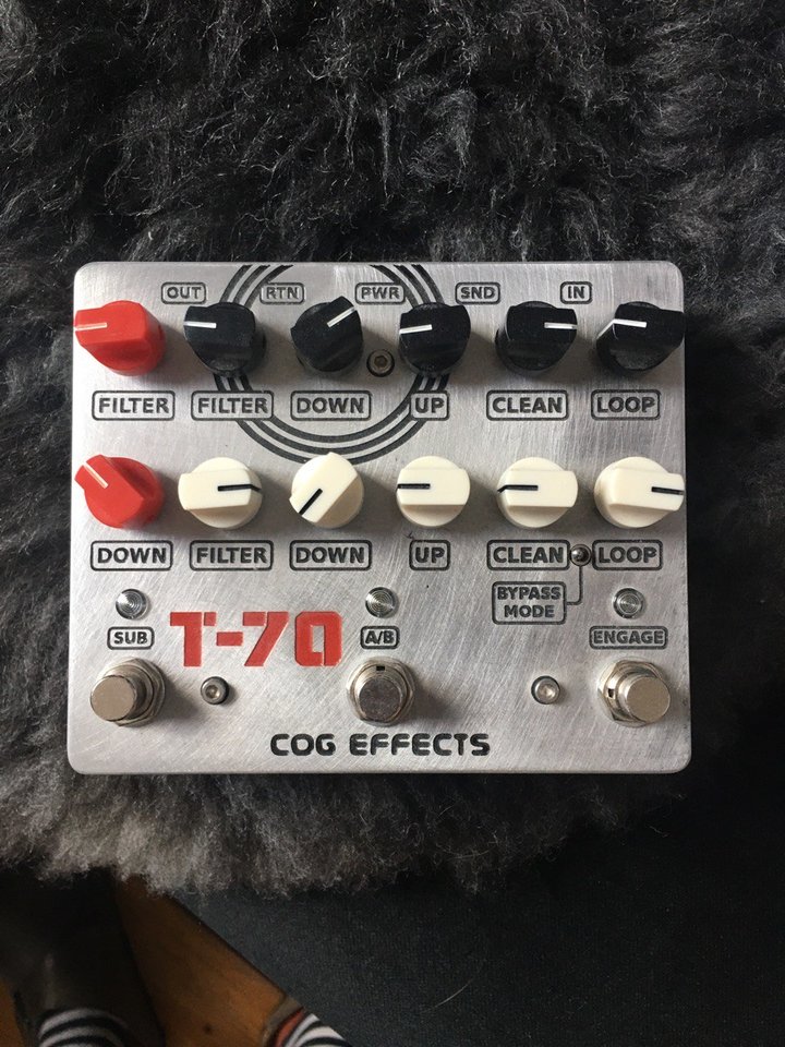

Bis zu welchem Ton hinunter trackt der T-70 denn sauber, auch in Verbindung mit einem Fuzz?
Das T-70 track stabil bis zum G auf der E-Saite, wenn man mit der Schlaghand etwas mehr in Richtung Hals wandert, um den Octaver verwirrende Obertöne rauszuhalten dann gut auch bis runter zum F, leere E-Saite ist sonne Sache. :)

Ich habe bisher einen einen alten, aus russischer Produktion stammenden Big Muff nach dem OC2. Der OC2 klingt aus meiner Sicht clean in eher höheren Lagen gut, aber kommt stabil nicht weit runter und das brauche ich für meinen Sound!
