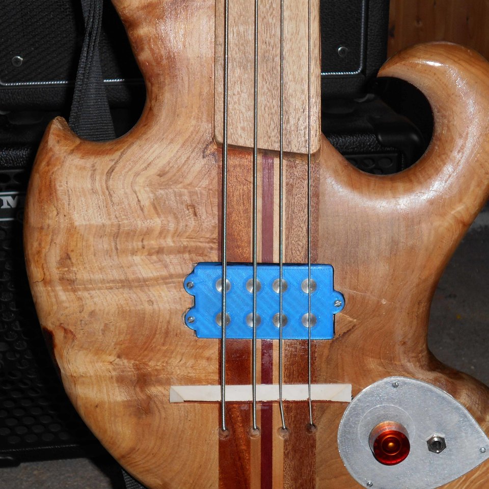

Hab mir gerade die HP angeschaut. Da kann ich nur begrenzt mithalten. Ich hab mir zwar auch eine Wickelmaschine gebaut Microcontroler gesteuert, Schrittmotor, exakte Windungszahl. Aber ich hab keine HP :-D und mein Geschäft hab ich aufgegeben. Wenn ich es mache, dann nur als Hobby. Was ich auch gesehen habe, ich wickle nur in Einzelspulentechnik. Jede Saite eine bzw. zwei Spulen und jede bekommt ihren eigenen Magneten. Unser Kollege @ProfAmateur hat so einen und ist, soweit ich es weiß ganz zufrieden. Bis dann :bier:
...ich korrigiere: Er ist "hochzufrieden"...:prost:...No.0001...:stolz:...in le bleu...und auf die "Ungewöhnlichkeiten" des Instruments abgestimmt...
